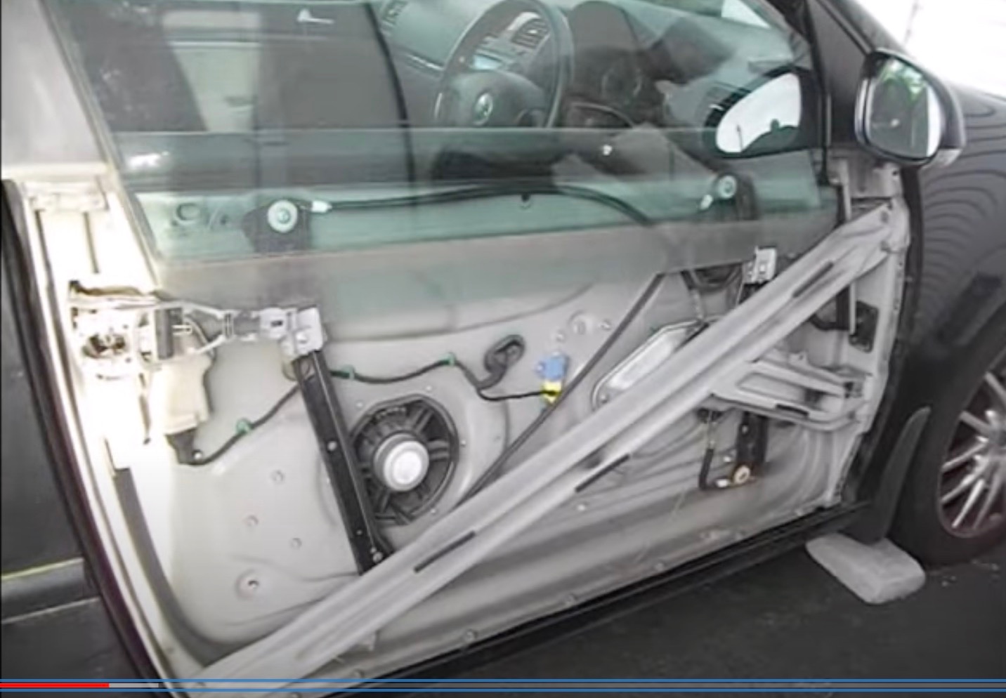

Fun fact: På Golf 5 så kan man faktisk skru av den utvendige dørplata (metallet), så har man panoramautsikt til hele vindushevermekanismen:
Hvorvidt det er korrekt å demontere fra utsiden hvis man faktisk skal reparere vindushevermekanismen vet jeg ikke, men tenkte uansett det var en artig detalj å dele. Har ikke sett det før på en moderne masseprodusert bil.
skruene til heisen er på innsiden, så det hjelper ikke ta av ytterplata..
her er iallfall en  film hvoran skru av utvendig plate ..
