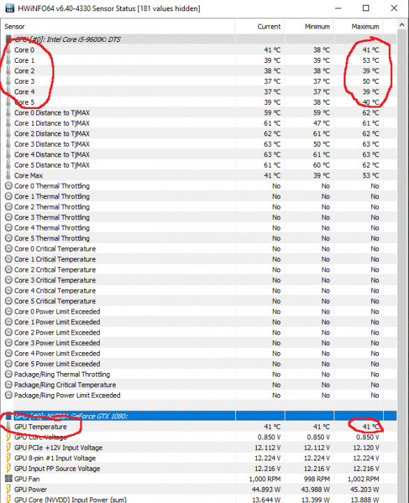

Skogslik Skrevet 22. juni 2022 Forfatter Skrevet 22. juni 2022 Har installert hwinfo nå, men hva skal jeg egentlig se etter? Et lite vindu som heter CPU 0 Aktiv klokke, 6 linjer, alle disse er alt i fra grønt til gult om hverandre hele tiden.
sedsberg Skrevet 22. juni 2022 Skrevet 22. juni 2022 (endret) Se om du finner Core temperature eller "distance to T-max". Samt GPU core temp. Endret 22. juni 2022 av sedsberg
Skogslik Skrevet 22. juni 2022 Forfatter Skrevet 22. juni 2022 (endret) CPU distance to T-max: Faktisk: 74 min: 57 maks: 76 gjenomsnitt: 72 GPU: Faktisk: 27 Min: 27 Maks: 29 Gjenomsnitt: 27 Endret 22. juni 2022 av Skogslik
sedsberg Skrevet 22. juni 2022 Skrevet 22. juni 2022 FurMark kan teste skjermkort. Kjør "GPU stress test" og se om den krasjer. Du kan teste CPU med Prime95. Kjør Torture Test med Small FFTs eller In-Place large FFTs. For å sjekke PSU kan du kjøre begge samtidig (FurMark og Prime95. Dette gir ekstrem belastning på PSU. Ikke anbefalt på bærbare men en stasjonær skal fint klare dette uten problemer.
Skogslik Skrevet 22. juni 2022 Forfatter Skrevet 22. juni 2022 Tok ''FurMark'' testen nå. Tempen steg til 80 grader og så ble det krasj ja.
