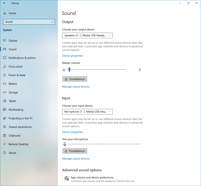

vidor Skrevet 25. mai 2022 Skrevet 25. mai 2022 Bruker du maskinen standard slik den ble levert ? Hvilken modell er det ? Hvis du går inn på settings fra startmenyen (tannhjul) og skriver inn sound i søkeboksen (på engelsk windows) og så velger sound settings så får du opp denne. Her kan du velge lydenhet for mic og teste den. Virker dog som du ikke har mic-inngang ...

stamkunde Skrevet 25. mai 2022 Forfatter Skrevet 25. mai 2022 vidor skrev (17 timer siden): Bruker du maskinen standard slik den ble levert ? Hvilken modell er det ? Hvis du går inn på settings fra startmenyen (tannhjul) og skriver inn sound i søkeboksen (på engelsk windows) og så velger sound settings så får du opp denne. Her kan du velge lydenhet for mic og teste den. Virker dog som du ikke har mic-inngang ... det er lenova ideapad 3

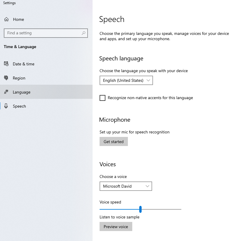

stamkunde Skrevet 25. mai 2022 Forfatter Skrevet 25. mai 2022 jeg gjorde noe inne på settings nå, egentlig usikker hvor jeg var eller er, men handler om mikrofon. Det trykket jeg noe, og datamaskinen sa den aktiverte noe, og når jeg prøver å gjøre stemme opptak på whatsapp, så kan jeg høre min egen stemme. Så det vil jeg finne ut om jeg kan faktisk ha dialog ved neste samtale med noen med videooverføring.

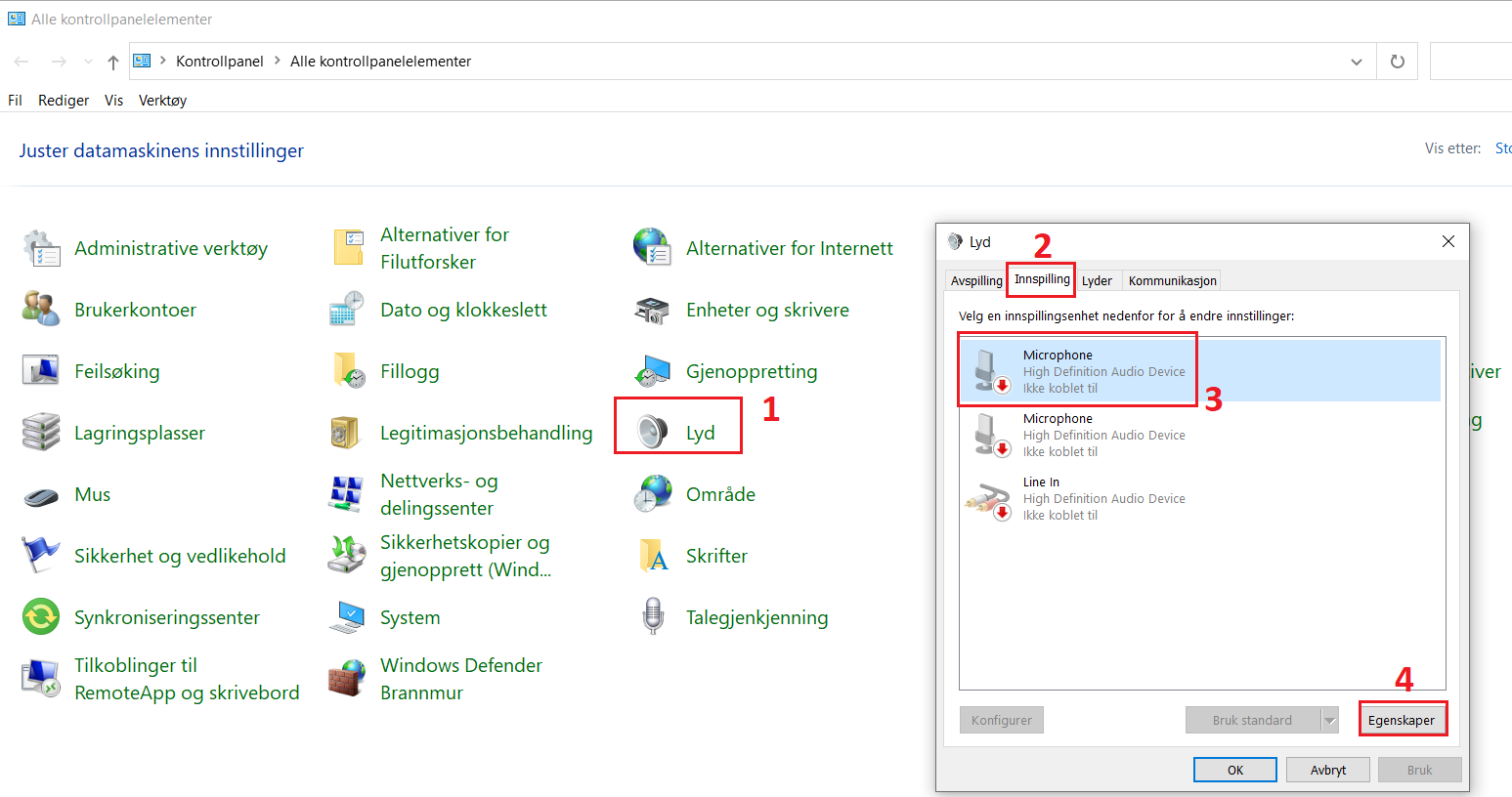

KarvaBlad Skrevet 25. mai 2022 Skrevet 25. mai 2022 stamkunde skrev (3 minutter siden): jeg gjorde noe inne på settings nå, egentlig usikker hvor jeg var eller er, men handler om mikrofon. Det trykket jeg noe, og datamaskinen sa den aktiverte noe, og når jeg prøver å gjøre stemme opptak på whatsapp, så kan jeg høre min egen stemme. Så det vil jeg finne ut om jeg kan faktisk ha dialog ved neste samtale med noen med videooverføring. Prøv å gå inn i Kontrollpanel, og gjør slik: Så kan du snakke, og se om den reagerer på lyd inn.
