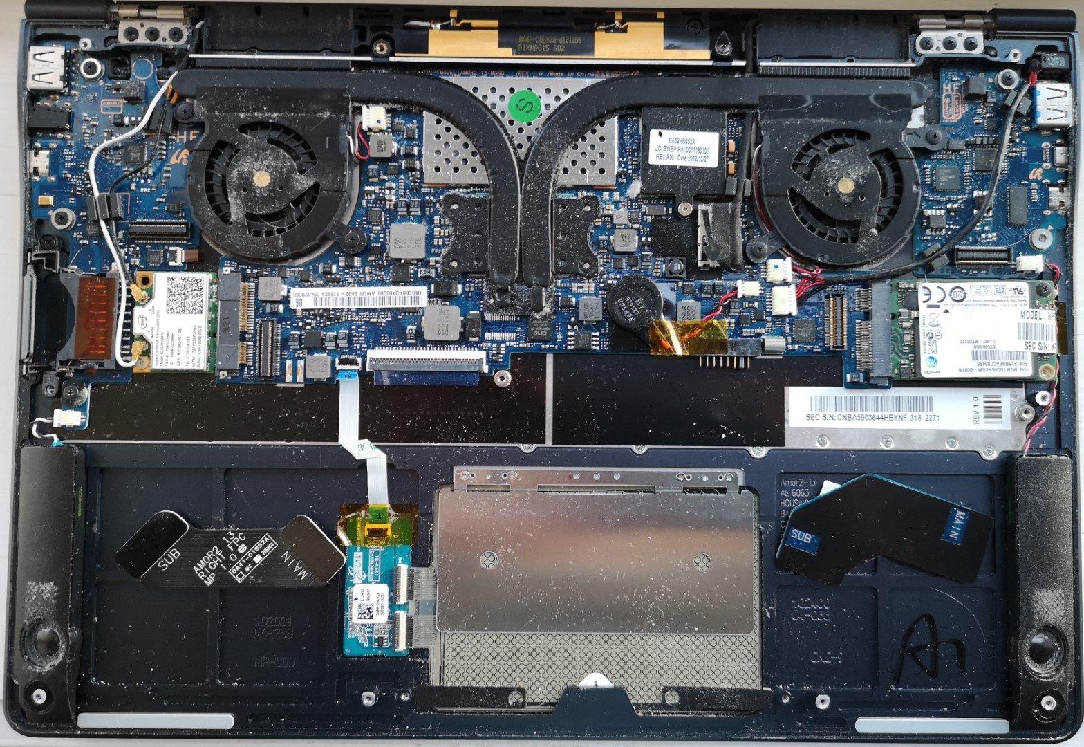

Skal kaste min gamle Samsung series 9 fra 2013, som har blitt liggende her halvdefekt.
Jeg har slettet dataene (resatt/ formatert PCen), men ikke har altså ikke slettet på en sikker, uopprettelig måte.
Tenkte derfor å ta ut SSDen for å oppbevare den inntil videre, og innlevere resten til resirkulering.
Problemet er at jeg forstår ikke hvor SSDen er.
Her er foto. Nederste del var dekket av batteriet som jeg har fjernet, og det er baksiden av pekeplaten som ligger der.
Noen som kan hjelpe?
Tusen takk. Fant akkurat Youtube-videoer på tysk og spansk som viste hvor den satt. Fint å få ekstra bekreftelse.

Mange ssd’er har secure erase, noe som vil fjerne alt av data på chippene de er lagret på fysisk. Det er ikke mulig å gjenopprette data hvis secure erase er implementert ordentlig.
