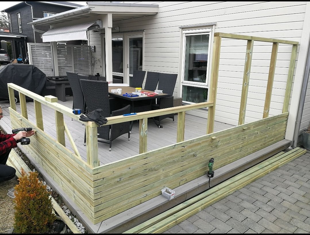

1Dr.E Skrevet 10. mai 2022 Skrevet 10. mai 2022 Jeg gjorde sånn, med to høyder for skjerming og litt utsikt. Gøy å bygge. Et helvete å male. 3

1Dr.E Skrevet 11. mai 2022 Skrevet 11. mai 2022 (endret) Jeg har montert pleksiglass i de to fakkene nærmest veggen der det er tak over, for å hindre regn inn fra siden om det blåser. Har montert med avstandsklosser, opplever ikke at det beveger seg i vinden. Endret 11. mai 2022 av 1Dr.E
kremt Skrevet 11. mai 2022 Skrevet 11. mai 2022 Liggende lekter blir veldig fort "jernbaneskinne med solslyng". Etter et par år spriker det overalt.
1Dr.E Skrevet 11. mai 2022 Skrevet 11. mai 2022 Tja, det eldste her er 5 år og ser beint og fint ut fortsatt. Kanskje noen monterer med for lang avstand mellom hver skrue?
Labelle Skrevet 11. mai 2022 Forfatter Skrevet 11. mai 2022 Det er veldig viktig at liggende spiler har kort avstand mellom hvert spikerslag. Tror 60cc er nødvendig da.

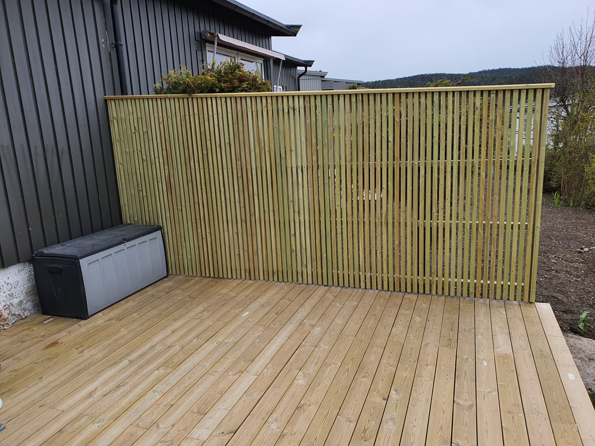

Labelle Skrevet 17. mai 2022 Forfatter Skrevet 17. mai 2022 (endret) Må få startet byggingen nå som været blir bedre. Legger til et bilde av en levegg som jeg syntes var ganske fin. Hvordan er det hvis jeg dropper dekkbordet på toppen og bare lar endeveden i spilene peke i luften 10-20 cm forbi siste stender? Rekkverk/levegg står jo rimelig luftig til. Må jeg bruke dekkbord her slik leveggen på bildet? Veggen vil bli oljet med treolje. Hvilken dimmensjon burde jeg gå for på stenderne? blir 48x98 for voldsomt? Endret 17. mai 2022 av Labelle

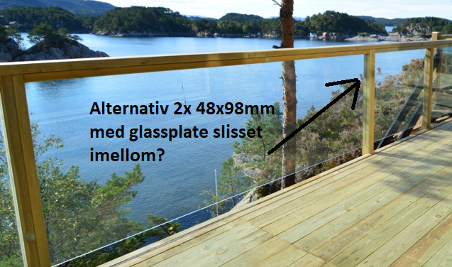

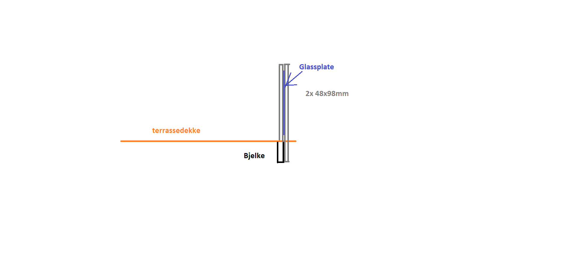

Labelle Skrevet 19. mai 2022 Forfatter Skrevet 19. mai 2022 Litt tullete spørsmål her. Da det ble snakk om glass og utsikt har jeg sett på glassrekkverk med tre som rekkverkstolper. (metall blir ikke å passe inne med resten. Da lurer jeg på om neste forslag blir like uaktuelt. Hvordan er det å bruke 2x 48x98mm som rekkverksstolper skrudd fast i hverandre til glassrekkverk? Frese et tykkere spor i skjøten hvor de møtes og slisse glassplate inn der? Ene stolpen blir liggende inn på dekket og den andre går litt lengre ned skrudd fast i bjelken under terrassebordene? Ser Jula selger rekkverk i glass. Men tykkelsen på 6mm er kanskje for lite og pinglete? Ser forsåvidt også at monteringshøyde ikke skal overstige 50cm. Regner med dette gjelder for terrenget generelt rundt og ikke fra under glasset til dekket? Høres jeg helt tullete ut? https://www.jula.no/catalog/hage/utemiljo/gjerder-og-stakitt/stakitt/glassplate-for-glassgjerde-010516/
