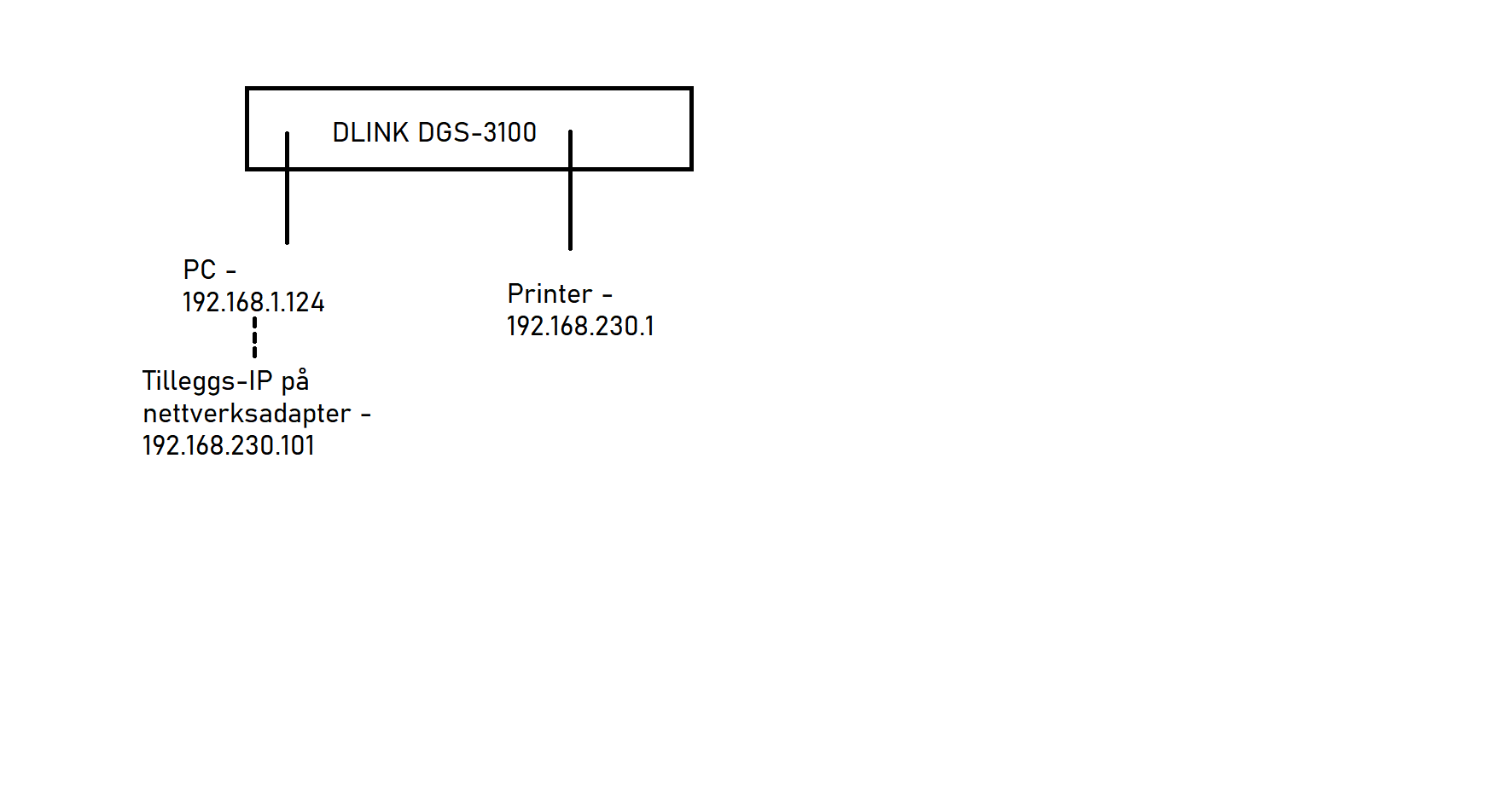

Welhaven Skrevet 14. mars 2022 Skrevet 14. mars 2022 Hei, Laget en meget enkel skisse som jeg håper illustrerer oppsettet på en grei måte. Så, problemet er at enhetene (da spesielt printeren), faller ut fra tid til annen med dette oppsettet. Printeren er satt opp med fast IP fra produsent (192.168.230.1). Ved å aktivere DHCP på nettverksadapteret, så får jeg tilgang til internett, men ikke printeren naturlig nok siden den ikke er i samme IP-range. Derfor legger jeg til 192.168.1.124 som IP-adresse på nettverksadapteret, som er den IP-adressen fibermodemet ga PC-en. Da får jeg internett. Deretter legger jeg til en tilleggs-IP som er 192.168.230.101. Dette for å få en IP i samme range som printer. Dette oppsettet fungerte frem til i går, hvor da printeren ikke vil snakke med PC-en i det hele tatt. Kan noen forklare meg eller hjelpe meg til å forstå hva som skjer, eventuelt komme med anbefalinger til et oppsett som fungerer bedre? På forhånd takk :D
Welhaven Skrevet 14. mars 2022 Forfatter Skrevet 14. mars 2022 Dragonlove skrev (7 minutter siden): Kan du ikke endre IP adresse på skriveren? Det kan jeg gjøre. Har bare latt den stå med denne IP-en fordi det er den IP-en den er satt opp med fra produsent. Og 192.168.230.101 er IP-en som er anbefalt fra produsent for PC-en som er koblet til printeren. Så er egentlig derfor jeg kun har kjørt dette oppsettet. Vil det gjøre en forskjell ved å endre IP på skriveren? Er det ikke merkelig at oppsettet fra forrige uke brått ikke fungerer i dag?
Dragonlove Skrevet 14. mars 2022 Skrevet 14. mars 2022 Welhaven skrev (2 timer siden): Det kan jeg gjøre. Har bare latt den stå med denne IP-en fordi det er den IP-en den er satt opp med fra produsent. Og 192.168.230.101 er IP-en som er anbefalt fra produsent for PC-en som er koblet til printeren. Så er egentlig derfor jeg kun har kjørt dette oppsettet. Vil det gjøre en forskjell ved å endre IP på skriveren? Er det ikke merkelig at oppsettet fra forrige uke brått ikke fungerer i dag? Jeg hadde iallefall endret IP på skriveren til samme ip range som resten av nettverket, hva leverandøren anbefaler tror jeg ikke du trenger å bry deg om, om de hadde anbefalt deg å hoppe fra ett hustak så hadde du nok ikke gjort det.
Welhaven Skrevet 14. mars 2022 Forfatter Skrevet 14. mars 2022 Dragonlove skrev (9 minutter siden): Jeg hadde iallefall endret IP på skriveren til samme ip range som resten av nettverket, hva leverandøren anbefaler tror jeg ikke du trenger å bry deg om, om de hadde anbefalt deg å hoppe fra ett hustak så hadde du nok ikke gjort det. Vet ikke helt hva jeg skal svare på den siste der, men... Det med å ha samme IP-range høres logisk ut, så det kan jeg teste.

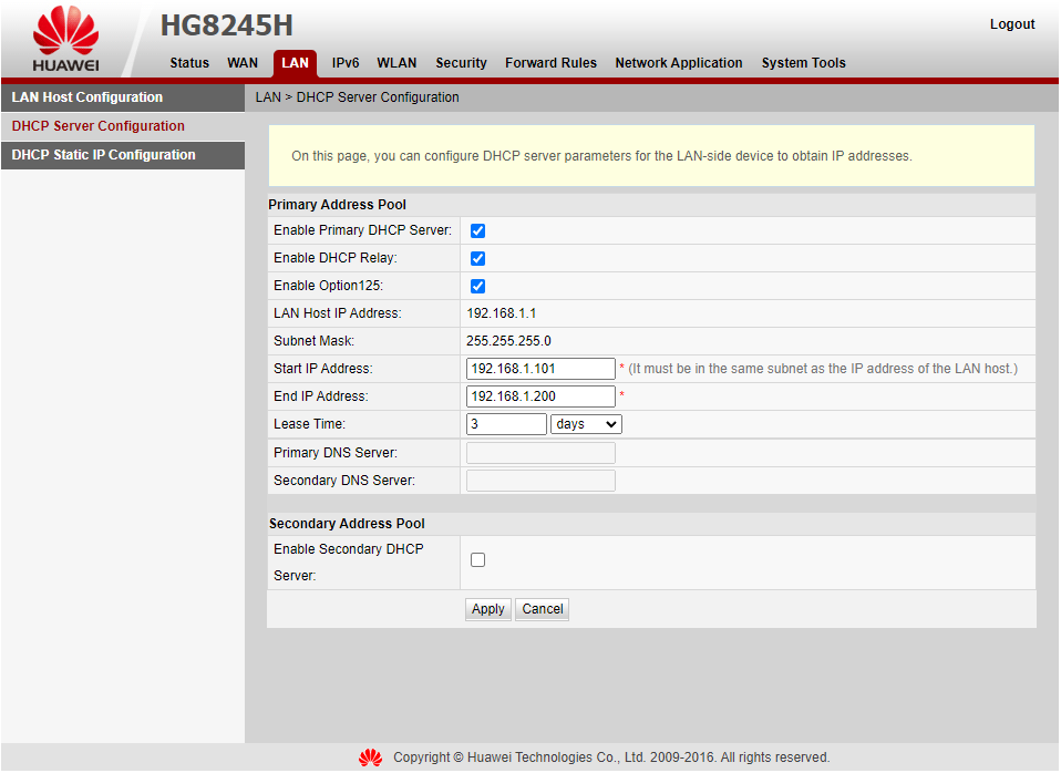

Welhaven Skrevet 14. mars 2022 Forfatter Skrevet 14. mars 2022 I denne fiber routeren så har jeg mulighet til å sette start og end for IP-adresser slik du nevnte @Dart. Så nå er jo routeren på 192.168.1.1. IP-range er da fra 192.168.1.101-200 Fra før av har jeg allerede tre enheter på .111, .115 og .120. De to printerne det er snakk om har som nevnt en annen range, så hvis jeg da spesifiserer disse til å stå innenfor routeren sin IP-range, bør kanskje det gjøre ting litt bedre. Det eneste som gjenstår er eventuelt switchen. Den har fabrikk-IP på 10.90.90.90. Samme prinsipp vil da kanskje gjelde her, at den bør settes opp til samme range/subnet som routeren viser til?

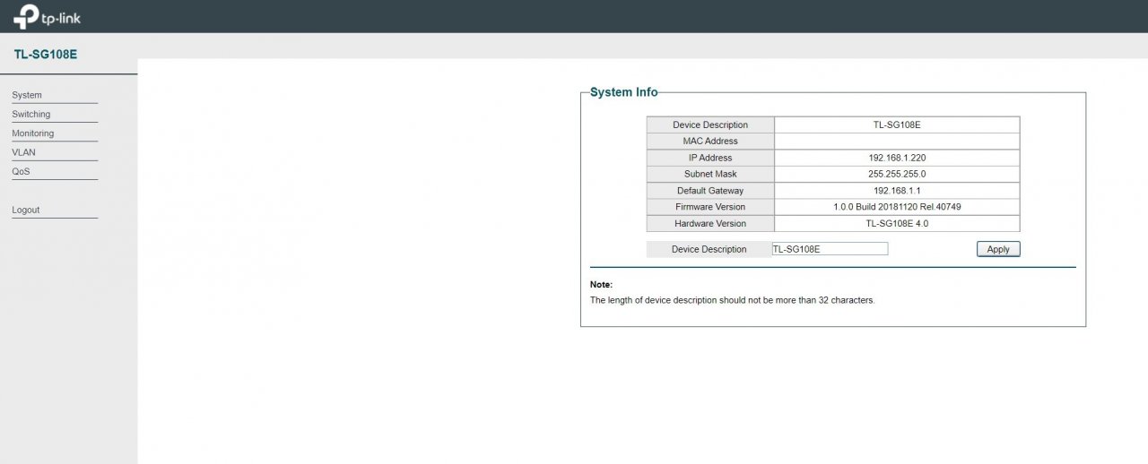

Dragonlove Skrevet 14. mars 2022 Skrevet 14. mars 2022 Dart skrev (1 time siden): Cisco har laget bøker om dette. Mange bøker. Hva bruker svitsjen IP-adressen til? Min svitsj har ikke IP adresse. Switchen's Ip adresse er for å kople til web intarface til Switchen, jeg kjenner ikke til akkurat denne switchen, men noen switcher har mulighet for å adressere ip adresser med hjelp av en DHCP server for eksempel, ellers er det flere brukerområder som Overvåke trafikk sette opp flere virtuelle Lan's osv.... Jeg har selv både managed Switcher og unmanaged, har blant annet en TP-Link TL-SG108 som også har web interface (Dette er da en unmanaged switch.
NULL Skrevet 14. mars 2022 Skrevet 14. mars 2022 TP-Link-en du viser til her er vel det man gjerne refererer til som en "smart switch". Den har management, men ikke i samme grad som mer avanserte og uten mulighet til å distribuere konfigurasjon til flere svitsjer. Hvorvidt de er managed eller unmanaged er litt avhengig av hvem man spør 😉
Dragonlove Skrevet 14. mars 2022 Skrevet 14. mars 2022 NULL skrev (2 minutter siden): TP-Link-en du viser til her er vel det man gjerne refererer til som en "smart switch". Den har management, men ikke i samme grad som mer avanserte og uten mulighet til å distribuere konfigurasjon til flere svitsjer. Hvorvidt de er managed eller unmanaged er litt avhengig av hvem man spør 😉 Har også en TP-LINK TL-SG105 Switch og vil si den er mer unmanaged enn 108 ja, men jeg ser egentlig på begge som unmanaged. Har en D-Link DGS-1210 16 ports managed switch også.
Chris93 Skrevet 14. mars 2022 Skrevet 14. mars 2022 Her var det en del rart. @Welhaven du kan fint endre IP addressen til switchen din til å være i samme range. Du må ikke, men det kan være greit hvis du en dag finner ut at vil gjøre en konfigurering. Dart skrev (6 timer siden): Svitsjen skal du ikke trenge å røre. Den bruker ikke IP. Tja, en managed switch har en IP addresse man kan nå den for konfigurering, status, osv. Den bruker ikke IP til switching da, riktignok Dragonlove skrev (3 timer siden): En Managed Switch kan ha IP opsett jo, mens en unmanaged eller dum switch får ip fra router. Hæ? Hvordan en swich tilegner seg en IP addresse er ikke hvordan man skiller på en managed og unmanaged. Det ligger i navnet, man kan administrere (manage) den. Dragonlove skrev (14 minutter siden): Jeg har selv både managed Switcher og unmanaged, har blant annet en TP-Link TL-SG108 som også har web interface (Dette er da en unmanaged switch. Det er forskjell på TL-SG108 og TL-SG108E. Jeg ser at TP-link sier at TL-SG108E v1 og v4 er unmanaged (ikke v5 og v6) samtidig som de sier "Intelligent management via a web user interface and downloadable utility". Den støtter jo både VLAN og STP, så du skal arbeide hardt for å overbevise at at den der er unmanged 1
Dragonlove Skrevet 14. mars 2022 Skrevet 14. mars 2022 (endret) Chris93 skrev (7 minutter siden): Her var det en del rart. @Welhaven du kan fint endre IP addressen til switchen din til å være i samme range. Du må ikke, men det kan være greit hvis du en dag finner ut at vil gjøre en konfigurering. Tja, en managed switch har en IP addresse man kan nå den for konfigurering, status, osv. Den bruker ikke IP til switching da, riktignok Hæ? Hvordan en swich tilegner seg en IP addresse er ikke hvordan man skiller på en managed og unmanaged. Det ligger i navnet, man kan administrere (manage) den. Det er forskjell på TL-SG108 og TL-SG108E. Jeg ser at TP-link sier at TL-SG108E v1 og v4 er unmanaged (ikke v5 og v6) samtidig som de sier "Intelligent management via a web user interface and downloadable utility". Den støtter jo både VLAN og STP, så du skal arbeide hardt for å overbevise at at den der er unmanged Det er V4 jeg har av Tp Link sin 108, Tja, kan vel kanskje kalle den sånn semi managed. eller Lite versjon. Ja her gikk det litt fort i svingen, både unmanged og managed swithc kan få ip adresse fra router. Endret 14. mars 2022 av Dragonlove
