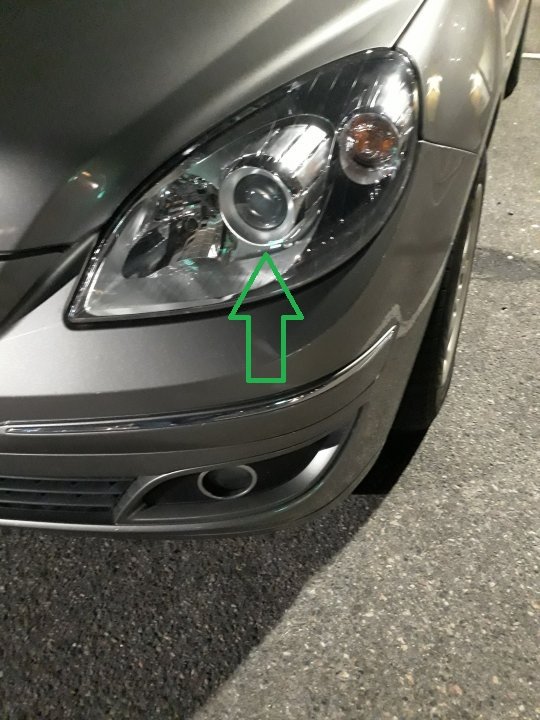

peterjohn Skrevet 21. februar 2022 Skrevet 21. februar 2022 (endret) Hi, I just have noticed that in my car Mercedes B170 Class B 2006 Model, the low beam lamp on the front right side is not working. Any idea how to replace and which lamp I need to buy ? I have marked the lamp in the attached image. Endret 21. februar 2022 av peterjohn

Gjest Slettet-fsaSP0zV Skrevet 22. februar 2022 Skrevet 22. februar 2022 Yep, H7 is correct for low beam for non-xenon models. Changing the bulb is a bitch, you need 10 inch long and extremely thin fingers.

Gjest Slettet-fsaSP0zV Skrevet 23. februar 2022 Skrevet 23. februar 2022 4 hours ago, mobile999 said: Jeg tror den bruker samme lyspære som nærlyset. Det er da linsen som justerer seg. Sitter det ikke en egen H7-pære for fjernlys ved siden av linsen for nærlyset? Tror ikke det er noe som justerer seg (men har ikke hatt B-klasse selv på over 10 år).
mobile999 Skrevet 23. februar 2022 Skrevet 23. februar 2022 peterjohn skrev (6 timer siden): You mean the same lamp make low beam and high beam ? Ja. Det kan du jo teste. Stå å se på lyset når noen skrur på fjernlyset. Da vil du se om det tenner en annen pære eller om lyset endres i linsen. Slettet-fsaSP0zV skrev (3 timer siden): Sitter det ikke en egen H7-pære for fjernlys ved siden av linsen for nærlyset? Jeg så en video der det ikke så ut som det er noe plass til en dedikert pære for fjernlys på denne varianten.
Gjest Slettet-fsaSP0zV Skrevet 23. februar 2022 Skrevet 23. februar 2022 6 minutes ago, mobile999 said: Jeg så en video der det ikke så ut som det er noe plass til en dedikert pære for fjernlys på denne varianten. I bildet i førstepost, som viser venstre hovedlykt, mener jeg at nærlyset har H7 bak linsen til høyre, og at parklys og H7 for fjernlyset er til venstre for nærlyset.
mobile999 Skrevet 23. februar 2022 Skrevet 23. februar 2022 (endret) Jeg fant en bedre video som viser det bedre. Det en egen H7 lyspære til fjernlyset. Luken for å komme til den lyspæra ser litt annerledes ut og plassert på siden(?) av huset til reflektoren. Endret 23. februar 2022 av mobile999
Gjest Slettet-fsaSP0zV Skrevet 23. februar 2022 Skrevet 23. februar 2022 1 minute ago, mobile999 said: Jeg fant en bedre video som viser det bedre. Det en egen H7 lyspære til fjernlyset. Luken for å komme til den lyspæra ser litt annerledes ut og plassert på siden(?) av huset til reflektoren. Det høres ut til å stemme bedre. Jeg har kun byttet nærlyspærene, og kan ikke huske noen annen bil jeg har hatt som dette var mer klønete på. Lurt å kjøpe kvalitetspærer som holder lenge, så man slipper å bytte ofte.
