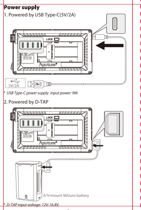

ilpostino Skrevet 16. februar 2022 Skrevet 16. februar 2022 jeg har to stykke Apulure AL-F7 LED lys som blant annet har inngang for USB-C som, i følge bruksanvisningen, skal kunne brukes som strømkilde. jeg har prøvd å koble til en Anker PowerCore Elite Powerbank på 60w og en DELTACO USB-C wall charger men det ble ikke lys i lampene. Noen som har forslag til hva slags powerbanks og ladere som kan brukes? er greit å ha fast strømkilde når jeg bruker det hjemme.

ilpostino Skrevet 21. februar 2022 Forfatter Skrevet 21. februar 2022 (endret) Nå har keh fult dette opp litt og fikk lys når jeg koblet fotolysene opp til USB-A portene på en Satechi 108W reiselader. Disse leverer maks 2,4A. I mitt hode skal iallefall powerbanken fra Anker og 61w laderen levere nok strøm men med de var det svart som natten. I mott hode skal disse levere mer en nok strøm til lysene. edit: i manualen står det "input power 9w" den nederste rubrikken til venstre så det kan hende den ikek vil lyse når den får mer watt? Synes det høres litt snodig ut men.... Endret 21. februar 2022 av ilpostino
Complexity Skrevet 21. februar 2022 Skrevet 21. februar 2022 14 minutes ago, ilpostino said: Nå har keh fult dette opp litt og fikk lys når jeg koblet fotolysene opp til USB-A portene på en Satechi 108W reiselader. Disse leverer maks 2,4A. I mitt hode skal iallefall powerbanken fra Anker og 61w laderen levere nok strøm men med de var det svart som natten. I mott hode skal disse levere mer en nok strøm til lysene. edit: i manualen står det "input power 9w" den nederste rubrikken til venstre så det kan hende den ikek vil lyse når den får mer watt? Synes det høres litt snodig ut men.... Sikker på det ikke står 9V? Usb var jo før bare 5V men i dag er det alt fra 5 til 15V. Powerbanken min leverer bare 5V på USB-A portene og opptil 10V på USB-C utgangen men det varierer nok.
ilpostino Skrevet 21. februar 2022 Forfatter Skrevet 21. februar 2022 (endret) Kan godt hende det er skrivefeil i manualen. Jeg tror ualsett jeg skal teste litt mer. edit: det blir ly fra USB-A utgangene fra Anker powebanken min så da tror jeg at jeg har funnet ut av det. Litt snodig at den ikek får lys når jeg kobler til en USB-C med høy wattutgang men det er kanske bra. Da holder jo powerbanken lenger. Endret 21. februar 2022 av ilpostino
Svein M Skrevet 21. februar 2022 Skrevet 21. februar 2022 (endret) Om den trenger: Voltage DC 5-18V Power 15W Så er vel problemet at USB gjerne er 5 volt og trenger da 3 Ampere for å få 15Watt. 2.4 Ampere holder opp til 12 watt på 5 Volt. Endret 21. februar 2022 av Svein M

ilpostino Skrevet 21. februar 2022 Forfatter Skrevet 21. februar 2022 Svein M skrev (24 minutter siden): Om den trenger: Voltage DC 5-18V Power 15W Så er vel problemet at USB gjerne er 5 volt og trenger da 3 Ampere for å få 15Watt. 2.4 Ampere holder opp til 12 watt på 5 Volt. Laderne og powerbankene jeg har brukt har PD på utgangene som er på ~60w. I mitt hode så burde all over 9w leveranse av strøm gjøre at lyset funker men jeg vet ikke om PD gjør at lader / powerbank kutter strømmen hvis det ikke er "riktig teknologi" i lysene for å dra nytte av alle wattene? L/\R~ skrev (19 minutter siden): Har ikke min her for å teste, men har aldri hatt noe problem med å kjøre den via kun USB, uansett kilde. Men, hvilken lysstyrke står den på når du prøver å skru den på? Når jeg kobler den til USB-A med 2.4A funker alle "graderinger" av lysstyrke. Når jeg feks kobler til 60w USB-C er det null lys uansett hvilken lysstyrke jeg stiller inn.
L/\R~ Skrevet 21. februar 2022 Skrevet 21. februar 2022 Kan det være noe med kommunikasjonen/chipene som USB C har? En skjerm jeg har via en USB A-C adapter fungerer kun om USB C-kabelen står vendt ene veien, og ikke andre.
Svein M Skrevet 21. februar 2022 Skrevet 21. februar 2022 (endret) For USB-A så har jeg forstått det slik at den gir 5V i utgangspunktet, men at kommunikasjonen mellom strøm kilde og forbruker kan avtale at det skal brukes en høyere spenning. Men om forbrukeren ikke har noe kommunikasjons-chip så blir det bare 5V. Jeg vil tro at USB-C virker på lignende måte. Edit: Det kan være at det er begrensinger på strøm også om der ikke er kommunikasjon. Endret 22. februar 2022 av Svein M
ilpostino Skrevet 22. februar 2022 Forfatter Skrevet 22. februar 2022 Jeg hørte med Foto.no som er der jeg kjøpte lampene. De mente at lampene ikke støtter PD og da PD trenger en handshake eller kommunikasjon for å fungerer. Hvis lampen ikke gir disse signalene vil ikke strømforsyningen gi ut nok strøm. Dette samsvarer egentlig med hva vi har diskutert i denne tråden. Jeg har sendt en tilsvarende forespørsel til Aputure men vedder en is på at de sier noe av det samme. Takk for forslag alle sammen.
ilpostino Skrevet 25. februar 2022 Forfatter Skrevet 25. februar 2022 Jeg sendte en henvendelse til Aputure samtidig som jeg sendte henvendelsen til Foto.no. Saken er i og for seg løst fra min side da jeg vet ting funker så lenge jeg ikke bruker USB-tiljkobling med Power delivery. Person 32 har svart på henvendelsen min hos Aputure og gjentar egentlig det de har sagt hele tiden. Denne videoen viser hvordan lysene funker med forskjellige strømkilder og hadde det funket med power delivery kunne de fått sterkere lys. As my colleague allready mentioned the AL-F7 only works with USB A to USB C cables. This has to do with a specific design choice by our engineers which isnt disclosed to the public.
