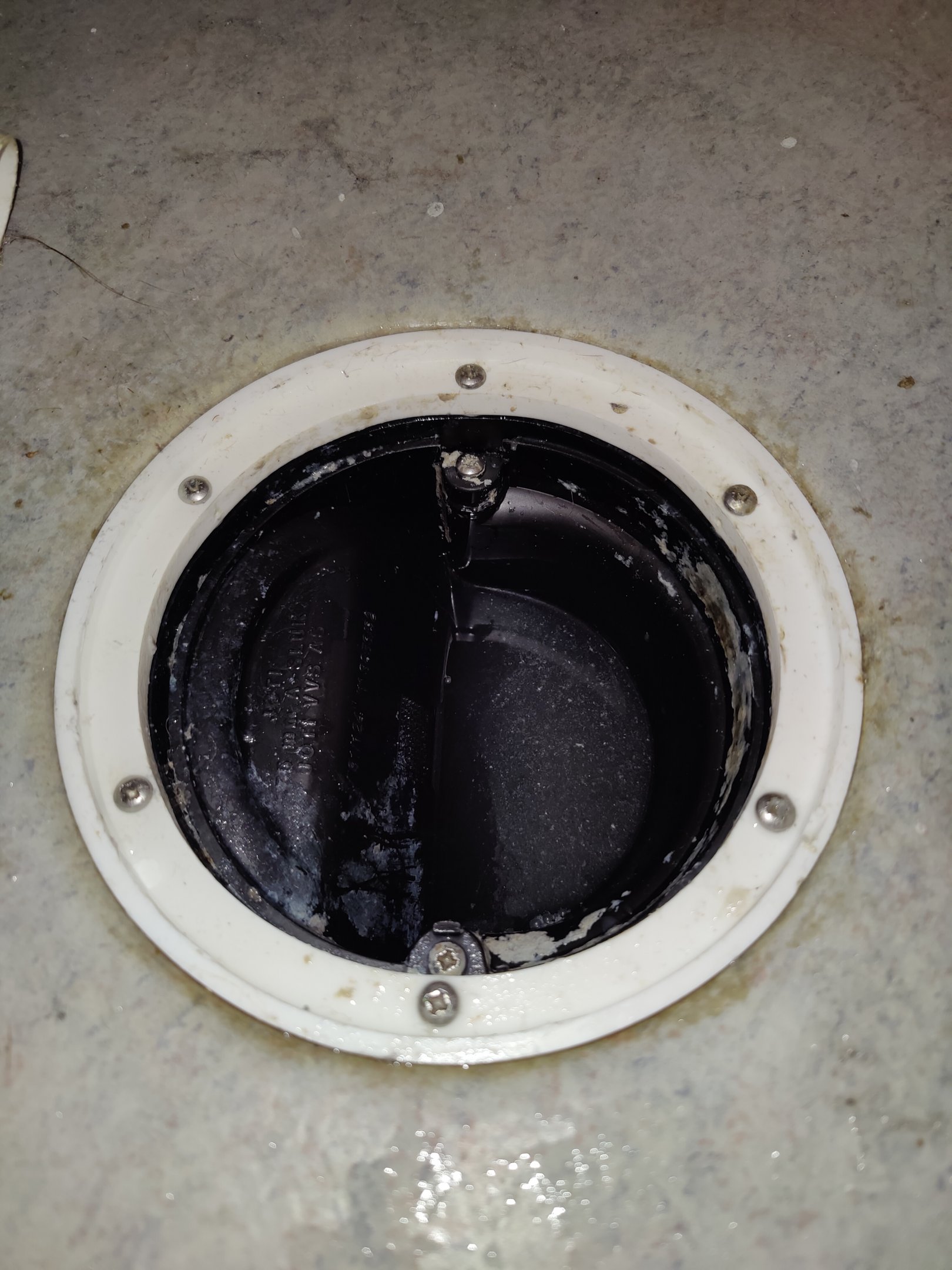

grendal89 Skrevet 7. februar 2022 Skrevet 7. februar 2022 Vannet fra dusjen vår renner såpass sakte at hvis man dusjer en stund så renner vannet over sluken. Har gjort et forsøk med Mudin og det ble noe bedre men ønsker å rengjøre sluk og se om jeg får "fisket" noe opp fra rør. Utfordringen her er at jeg får ikke tatt opp vannlåsen slik som jeg har sett på en del "rens sluken din" videoer. Er det ikke mulig å løfte opp denne vannlåsen? Isåfall har dere noe tips til rengjøring videre i rørene? Uifra hva jeg kan se så er sluken en 75mm A sluk joti VVS

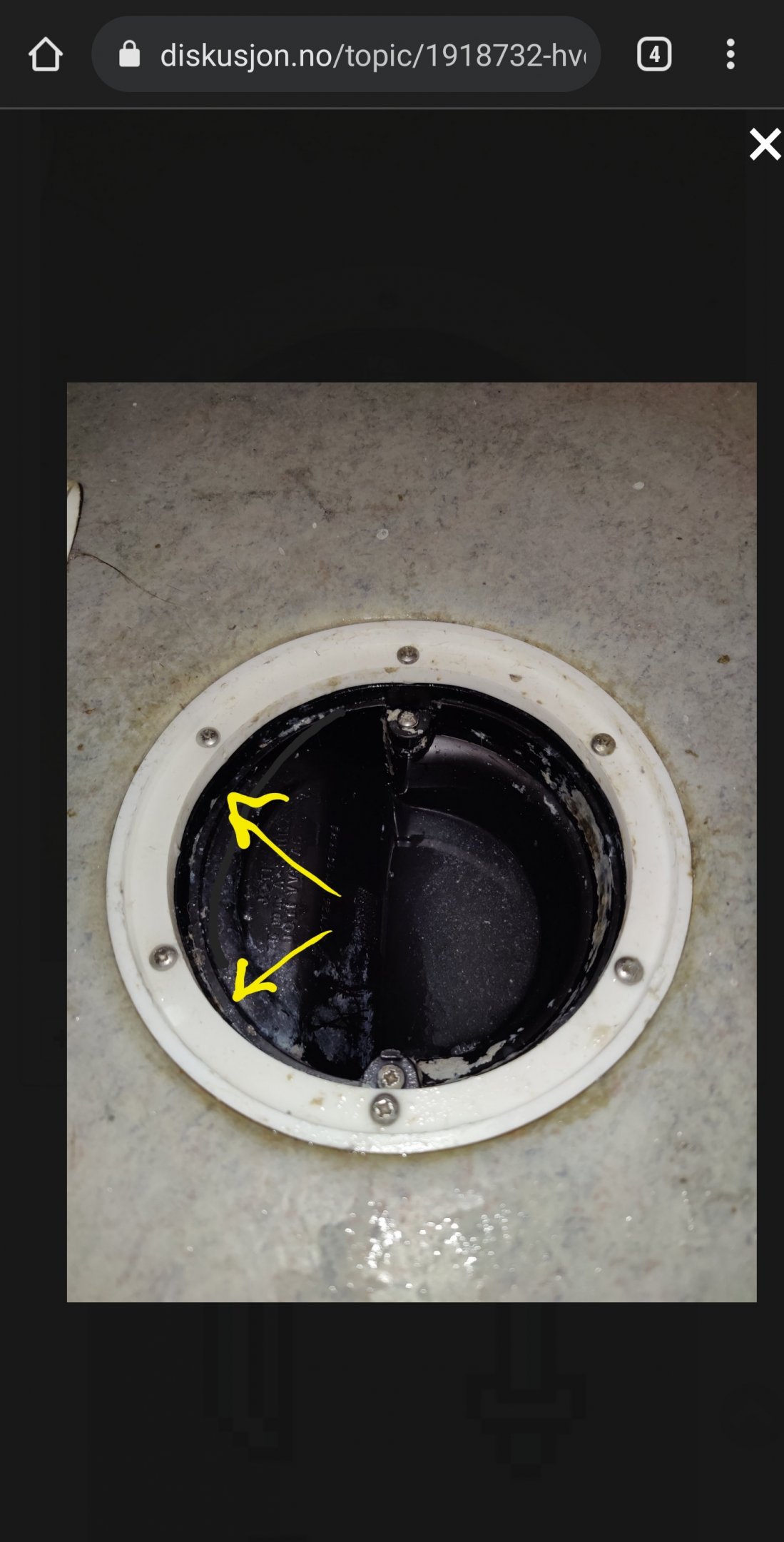

RRhoads Skrevet 7. februar 2022 Skrevet 7. februar 2022 vidor skrev (36 minutter siden): Du kan jo begynne med å løsne skruene Tror ikke du trenger det på den vannlåsen der. Det er nok å løfte ut vannlåsen med håndtaket i stål på venstre side. Det er ikke så godt synlig fordi det er skittent, men jeg kan tydelig se det.
vidor Skrevet 8. februar 2022 Skrevet 8. februar 2022 Ja, hvis man slipper å skru opp ting så reduserer det nok potensialet til å få lekkasje etterpå. Er vel bare å bruke et par engangshansker om det var for lite fristende å prøve det i utgangspunktet.
grendal89 Skrevet 8. februar 2022 Forfatter Skrevet 8. februar 2022 RRhoads skrev (8 timer siden): Tror ikke du trenger det på den vannlåsen der. Det er nok å løfte ut vannlåsen med håndtaket i stål på venstre side. Det er ikke så godt synlig fordi det er skittent, men jeg kan tydelig se det. Ah, fant aldri noe håndtak når jeg holdt på i går. Takk for tips, skal prøve det i kveld 👍
RRhoads Skrevet 8. februar 2022 Skrevet 8. februar 2022 grendal89 skrev (21 minutter siden): Ah, fant aldri noe håndtak når jeg holdt på i går. Takk for tips, skal prøve det i kveld 👍 Håndtaket må vippes opp. Så kan du bare trekke ut vannlåsen.
grendal89 Skrevet 8. februar 2022 Forfatter Skrevet 8. februar 2022 Mulig jeg er helt idiot eller blind her, men jeg klarer absolutt ikke å finne et håndtak jeg kan løfte opp her? Ser heller ingen type "skjøt" som tilsier at det skal være håndtak
ITtraktor Skrevet 8. februar 2022 Skrevet 8. februar 2022 (endret) vidor skrev (16 timer siden): Du kan jo begynne med å løsne skruene Nei, særdeles dårlig ide å løsne klemringen og risikere lekkasje i membranen. Eller du emnet kanskje bare de to innerste? Endret 8. februar 2022 av ITtraktor

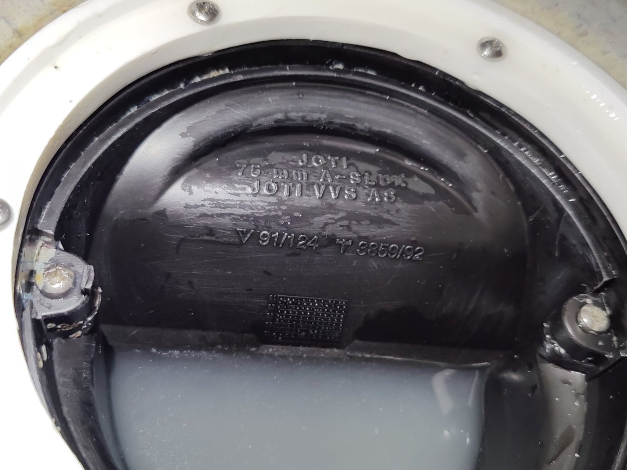

aklla Skrevet 8. februar 2022 Skrevet 8. februar 2022 Ser ut til at du må skru ut de to skruene på den svarte plasten der. Fant noen bilder av samme sluk: Gjøres så definitivt på eget ansvar..
Frank Drebin Skrevet 8. februar 2022 Skrevet 8. februar 2022 Ikke løsne skruene på den hvite ringen, det er klemringen som klemmer belegget ned mot sluken. https://www.purus.no/last-ned/monteringsanvisninger, se under Boligsluk i plast, Eldre versjoner, og last ned Monteringsanvisning A-sluk - 2003.pdf
grendal89 Skrevet 8. februar 2022 Forfatter Skrevet 8. februar 2022 Frank Drebin skrev (32 minutter siden): Ikke løsne skruene på den hvite ringen, det er klemringen som klemmer belegget ned mot sluken. https://www.purus.no/last-ned/monteringsanvisninger, se under Boligsluk i plast, Eldre versjoner, og last ned Monteringsanvisning A-sluk - 2003.pdf Takk Frank! Så veldig greit ut, skal gi det et forsøk nå
grendal89 Skrevet 8. februar 2022 Forfatter Skrevet 8. februar 2022 Funket kjempe bra! Takk for all tips 👍
