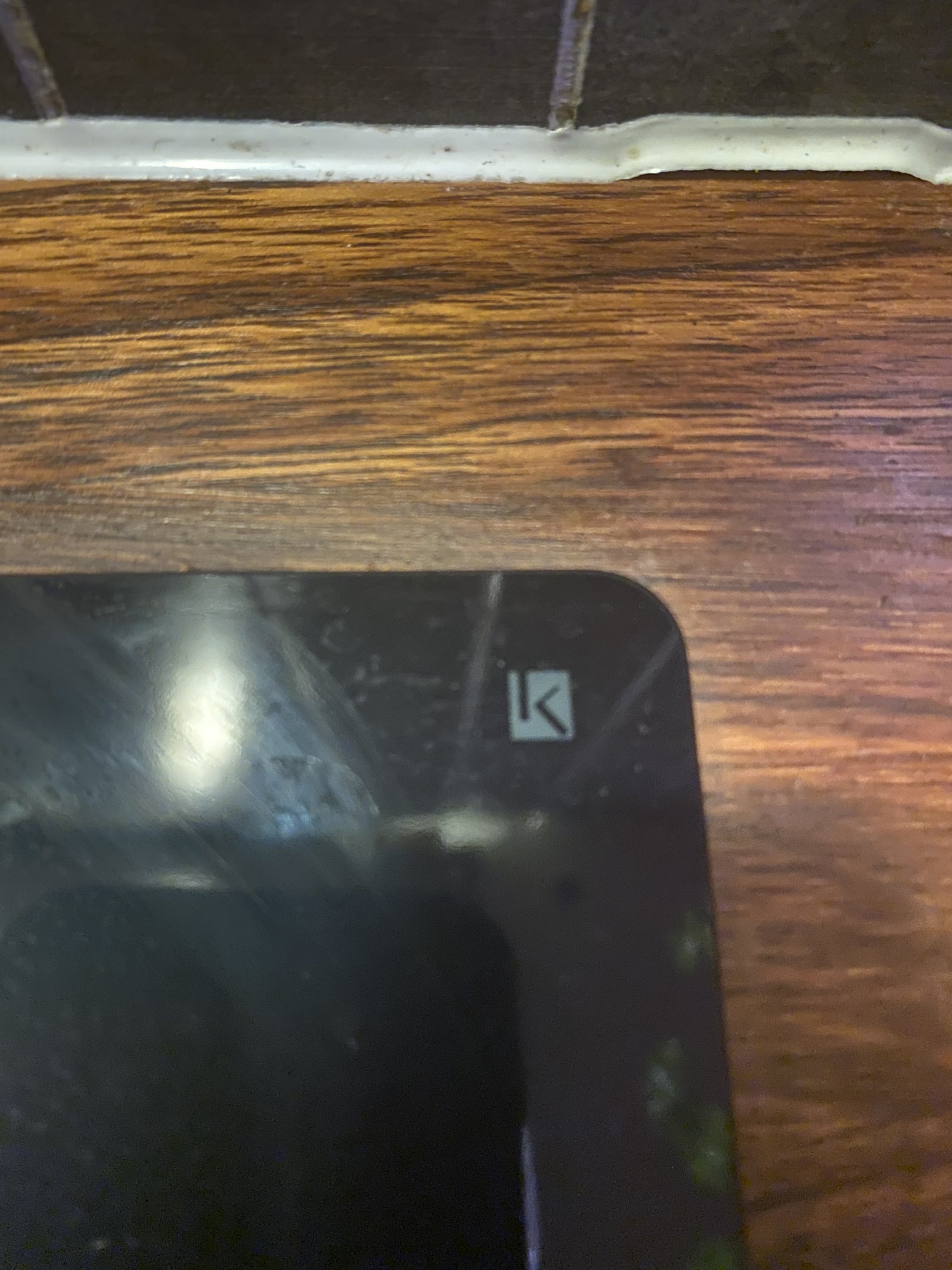

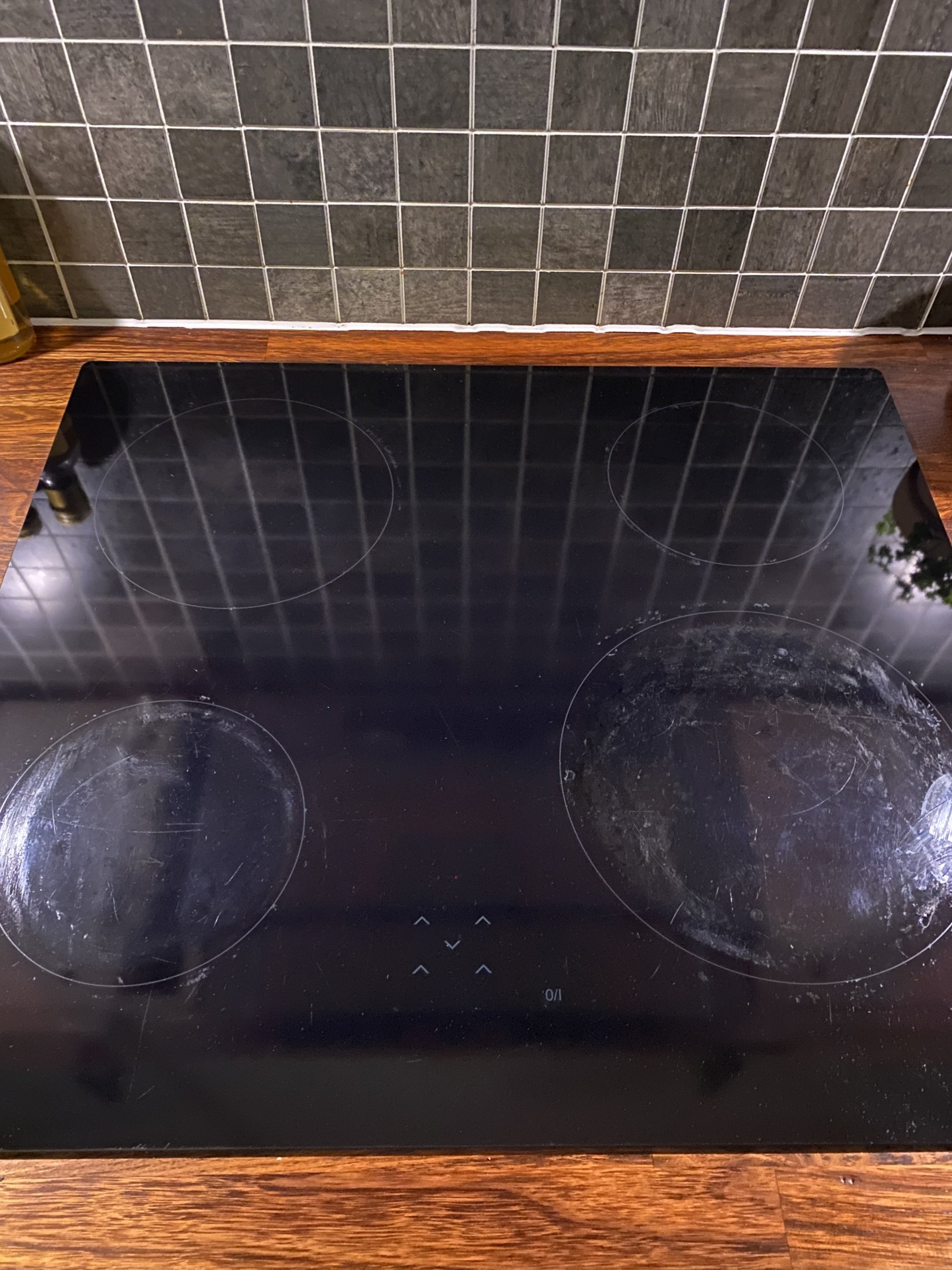

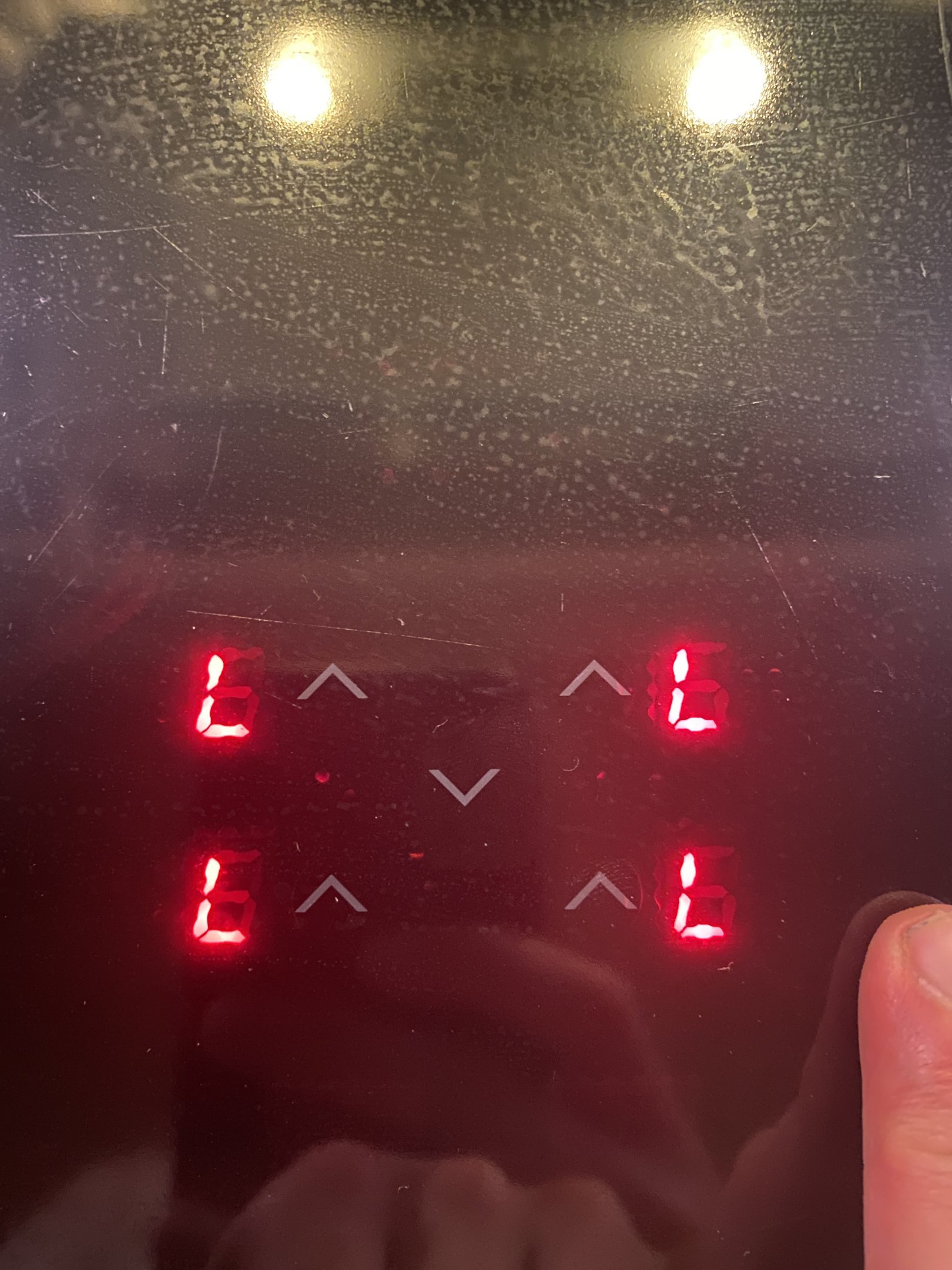

Gromrunk Skrevet 2. februar 2022 Skrevet 2. februar 2022 Hei! Jeg har nylig flyttet inn i en utleieleilighet hvor, etter et par uker, platetoppen har valgt å låse seg i det jeg forstår som barnesikring (L(se bilde)). Dette skjedde helt av seg selv mellom frokost- og middagslaging, og jeg har forsøkt å trekke ut strømmen, ta sikringen og å utføre diverse trykkesekvenser på panelet. Om man holder en av knappene inne i om lag 10 sekunder kommer feilmelding er03 opp (se bilde). Denne feilmeldingen går igjen hos flere produsenter og betyr tydeligvis vidt forskjellige ting fra produsent til produsent. Problemet er at jeg ikke klarer å finne modellen på denne platetoppen, og huseier vet tydeligvis ikke heller hvor denne modellen stemmer fra. Jeg mistenker at den er fra Ikea da jeg kun har sett denne "K"-logoen (bilde) på deres plater, men jeg finner den verken i eksisterende eller tidligere sortiment, ei heller noe annet sted på nett. Er det noen som kjenner til problemet eller klarer å gjenkjenne denne modellen fra noe sted?
Gromrunk Skrevet 2. februar 2022 Forfatter Skrevet 2. februar 2022 Tenkte det selv, men de har den med på induksjonstoppene sine og

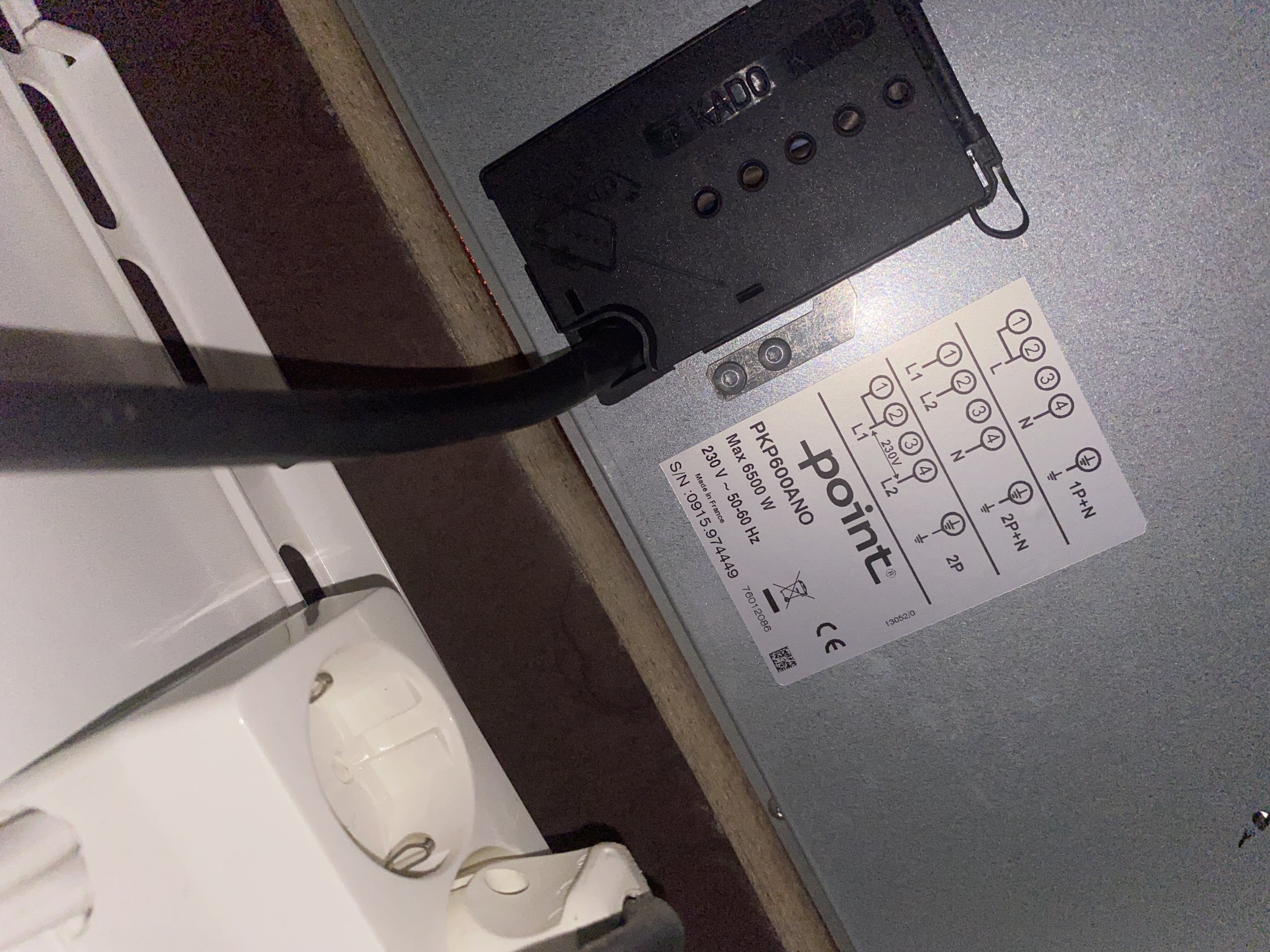

Baranladion Skrevet 2. februar 2022 Skrevet 2. februar 2022 Klarer du å få løftet den opp? Det står sikkert modelltype osv på en av sidene av platetoppen. Vær forsktig ved bruk av verktøy så du ikke knuser toppen
mobile999 Skrevet 2. februar 2022 Skrevet 2. februar 2022 Det er bedre å foreslå om det er mulig å se i skapet under om det er noen synlig klistrelapp.
Gromrunk Skrevet 2. februar 2022 Forfatter Skrevet 2. februar 2022 Se der ja! Det står en stekeovn under platetoppen, så det er knotete å komme til og jeg så ikke denne lappen før jeg gikk inn med mobilkameraet. Da er man ett steg nærmere og har funnet ut at det er en "Point PKP600ANO", men denne var det ikke enkelt å finne noe mer informasjon om. Visstnok billigmerket til gamle Expert er det jeg finner ut, men finner denne modellen kun på Prisguiden.
Baranladion Skrevet 2. februar 2022 Skrevet 2. februar 2022 Jeg ville hørt med Power, om de har noe nummer til kundeservice for POINT produkter.
mobile999 Skrevet 2. februar 2022 Skrevet 2. februar 2022 Gromrunk skrev (11 minutter siden): det er en "Point PKP600ANO" Ligger det ikke brukermanual til den i leiligheten? Hvis ikke ville jeg etterspurt den hos utleieren.
Gromrunk Skrevet 2. februar 2022 Forfatter Skrevet 2. februar 2022 Yes, ser ut som jeg blir nødt til å kontakte Power vedrørende dette i morgen. @mobile999 Nei, det fantes ingen manual i leiligheten dessverre, og huseier hadde ingen anelse om hvilke modell det var så jeg tipper den manualen er kastet for lenge siden.
Rydin Skrevet 2. februar 2022 Skrevet 2. februar 2022 "Tænd knappen aktiveres. Minus knappen og forreste højre plusknap aktiveres samtidig. Begge slippes. Minus aktiveres igen. Alt indenfor 10 sekunder." Kom over denne siden med samme problem som deg: https://www.lav-det-selv.dk/forum/t/228200/s/kogeplader-viser-l-ud-for-alle-fire-blus Som linker videre til: https://www.lav-det-selv.dk/forum/t/153567/s/haster-induktion-kogeplade 1 1 1
Gromrunk Skrevet 2. februar 2022 Forfatter Skrevet 2. februar 2022 @Rydin Det fungerte faen meg! Fungerte ikke først, men etter å ha tatt sikringen én gang til og litt forskjellige varianter av det som sto i den tråden så er nå platene tilbake og jeg kan endelig lage mat igjen. Takk så mye for at du fant frem til den! 2
