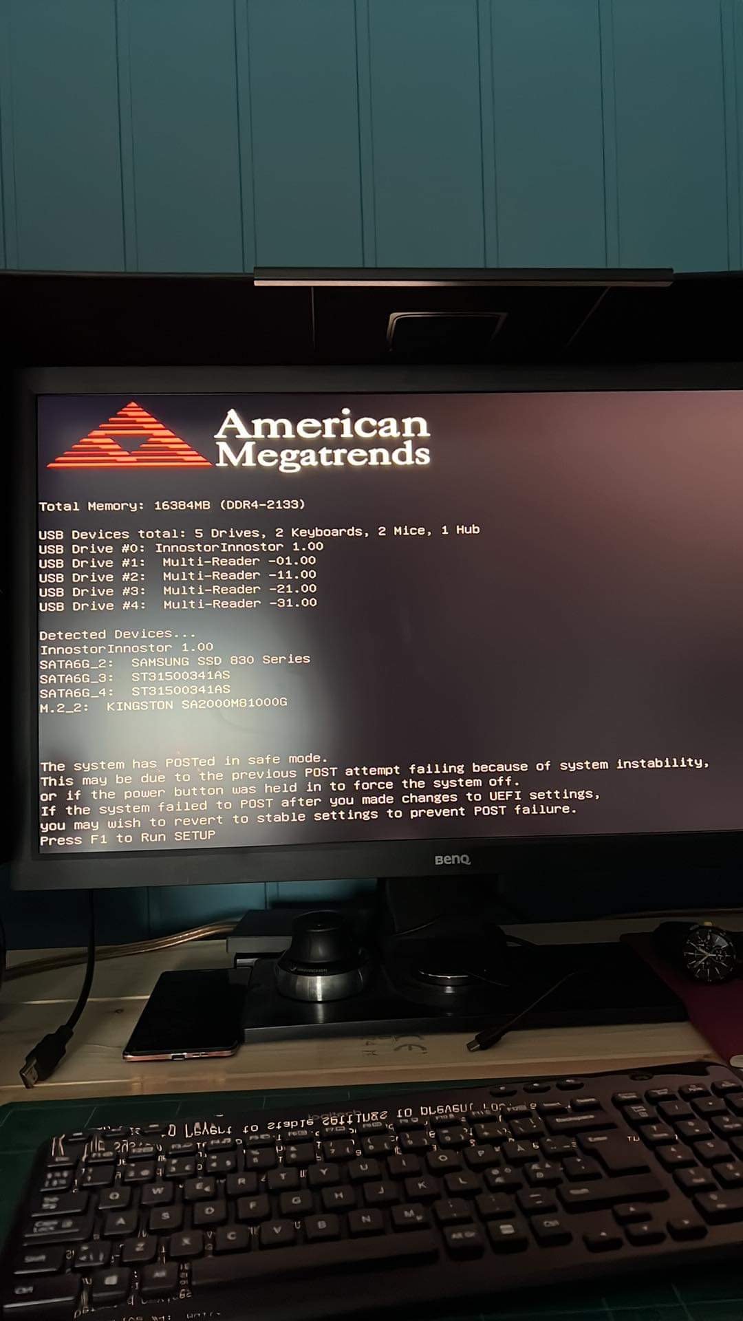

Hei,
Jeg skulle oppdatere bios så maskinen ble kompatibel med W11.
Lastet ned anbefalt versjon fra Asus sine sider og la den på en minnepenn.
Inn i bios og fulgte guiden for oppdatering via lagringsmedier.
Får melding om at oppdatering er vellykket. Maskin rebooter og jeg får nå følgende skjermer.
Må innrømme at jeg er litt blank nå.
Tips til hva jeg burde gjøre videre? Prøvde å resette bios ved å ta ut det lille batteriet. Funket ikke.
Helt vanlig å få den meldingen. Som nevnte tidligere her. Resett bios til default så er all good. Dette kortet regner jeg med har en backup bios på kortet også. Støtter også bios reflash med usb selv om du ikke får post. Sjeldent noe problem å flashe asus bios.

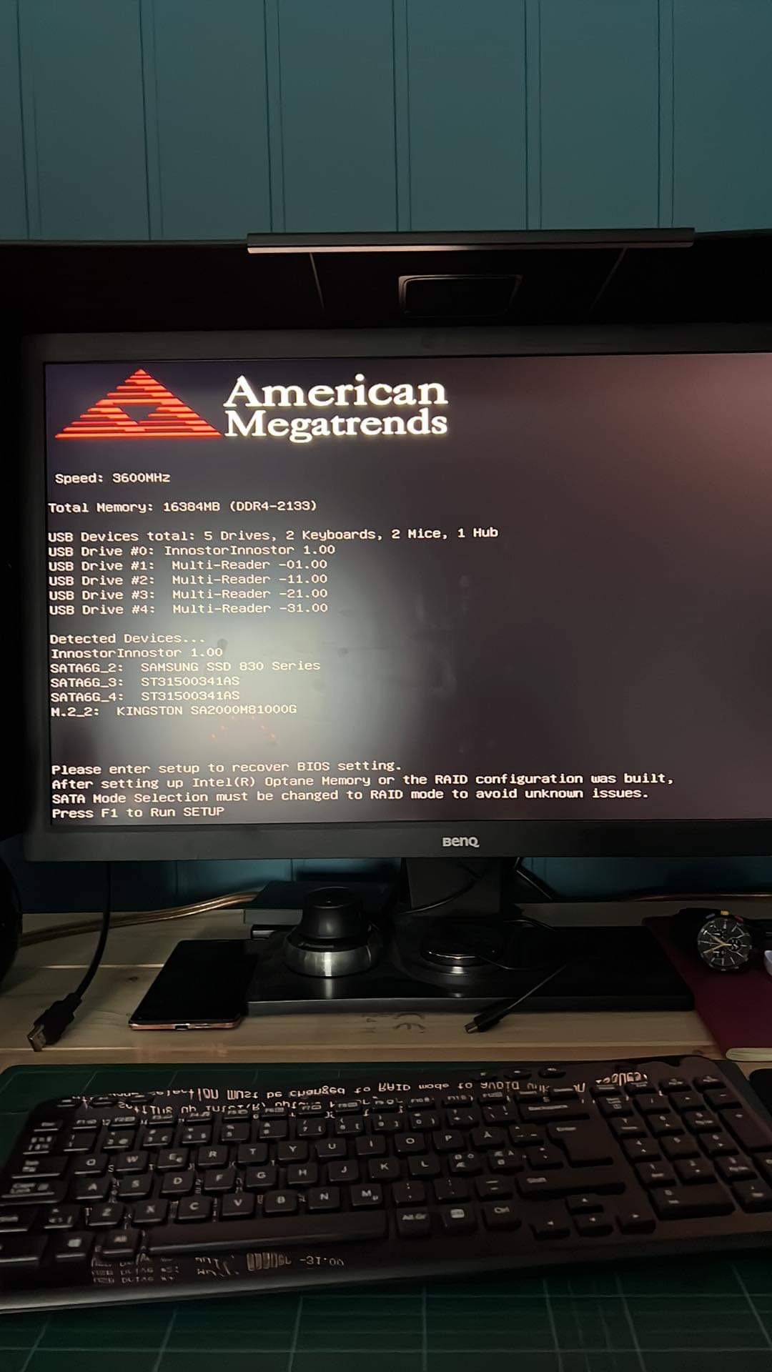

Prøv å gå inn i BIOS og reset to default og se om den booter da.
Om du hadde bricka Bios hadde du fått kun en svart skjerm
Er det slik å forstå at man resetter bios ved å trykke F5 inne i bios og så rebooter?
I så fall fungerer ikke det. Ble ikke helt klok på hvordan man ellers skal resette bios ut i fra det som står i manualen.
xClaymanx skrev (På 1.1.2022 den 15.05):
Ja, F5 skal være korrekt.
Om du er i tvil kan du jo prøve å flashe bios på nytt igjen og se om du kommer videre.
Bruker du Intel Opatane om jeg får spørre?
F5 funker i dette tilfellet ikke. Når den booter på nytt kommer jeg til de samme bildene jeg postet i det opprinnelige innlegget :(
Intel Opatane er et lagringsmedium? Jeg har en av følgende montert på hovedkortet:

Prøv bios resett via selve hovedkortet. Les i manualen hvor de 2 pinnene som skal kortsluttes er. Maskinen skal være av når det gjøres, og trenger kun gjøres i 1 sekund, så kan du starte opp igjen.
Da resettes BIOS til default, og er ofte løsningen. Enkelte hovedkort har det som egen knapp bakpå I/O delen også.
Stod det noe i biosene at den trengte en annen versjon først?

Prøvd å fjerne CR batteriet og kortsluttet de to pinnene, uten at det gjør noen forskjell.
Jeg får fortsatt de to samme skjermbildene, som postet i opprinnelig post 😕
CMOS batteri, må det være 2032 eller vil 2025 også funke? Ser noen skriver at det kan være gåent, når man får de feilmeldingene.
Edit: hjalp ikke å bytte batteri.
Edit: prøvde å nedgradere til en eldre versjon av BIOS, ingen forskjell. Jeg er ganske sikker på at 2stk 3.5" snurredisker står i RAID, eller de er gjort om til 1stk partisjon. Er det dette som kan krangle? BIOS er satt til RAID og ikke AHCI eller hva det står.

Prøvd å fysisk koble fra diverse? Som SATA-kabel til HD, én og én RAM brikke etc. Elimineringsmetoden, fjerne noe for å se om det gjør noen forskjell. Antar du har backup av viktige data på interne lagringsmedier i maskinen?

Alle SATA disker er koblet fra, så nå er bare M2 boot disk koblet på. Kan prøve å koble fra RAM og se.

Jeg leverte PCen til en lokal PC fikser da jeg ikke har deler å feilsøke med.
Viser seg å være et litt pussig problem. Det står et sett med 2x 8gb rambrikker (Corsair Vengeance LPX 16GB 3200MHz DDR4). Begge brikkene fungerer, men bare hver for seg. Spiller ingen rolle hvilke slots det ene står i. Altså brikkene fungerer ikke sammen i par.
Han testet med et annet sett doble brikker som han hadde liggende og da fungerte det som det skal.
Windows-partisjonen er også kaputt og må installeres på nytt, ikke verdens største undergang. Glad det (så langt) ikke er GPUen, da jeg ser den er 3x prisen i dag som da jeg kjøpte det.
Spørsmålet er; tenker dere hovedkort eller RAM? I og med at begge RAM brikkene faktisk fungerer, men ikke sammen. Hva kan være årsaken til det, tro?
