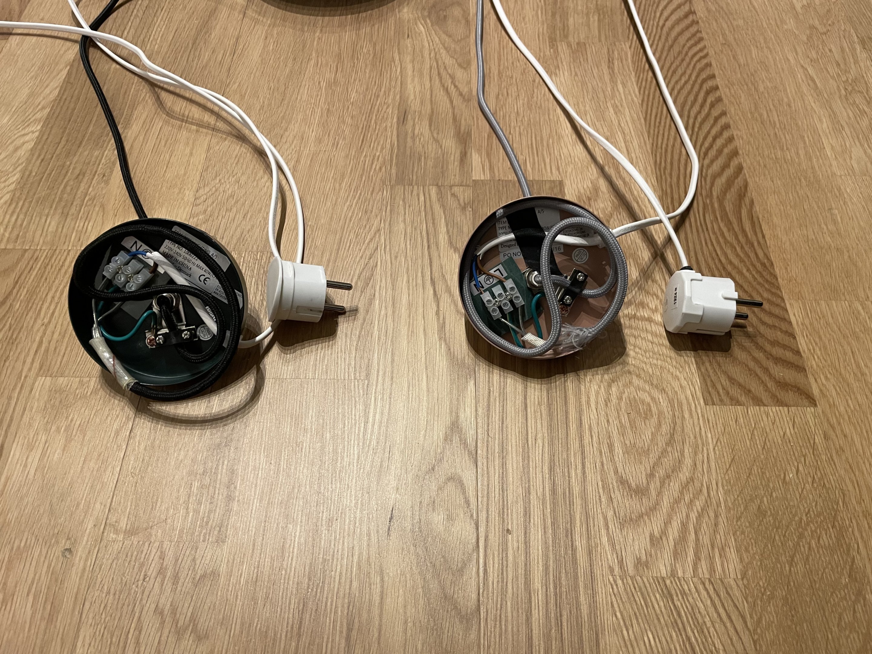

Skribenten_ Skrevet 27. desember 2021 Skrevet 27. desember 2021 (endret) Jeg har 2 taklamper som hver krever en støpsel. Jeg har kun tilgang til en stikkontakt i taket. Hvordan kan jeg enklest koble den ene til den andre forså videre fra den til en støpsel slik at jeg tenger kun 1 støpsel som gir strøm til begge lampene? Endret 27. desember 2021 av Skribenten_

Svein M Skrevet 27. desember 2021 Skrevet 27. desember 2021 (endret) Du kan koble 'L' (brun ledning) fra den ene lampen til 'L' på den andre. Og tilsvarende med 'N' (blå ledning). Dvs. du klipper ledningen av på den ene i ønsket lengde også kobler du den inn på den andre lampen på samme plass som den ledningen som kommer inn der fra kontakten. Endret 27. desember 2021 av Svein M

stich_it Skrevet 3. januar 2022 Skrevet 3. januar 2022 Ingen som reagerer på manglende jording? lampene er jordet til koblingspunkt men det er brukt ledning uten jordleder og plugger uten jord i andre enden. Blå leder i lampen med grå kabel ut til lyspunkt ser ut til å være enten ikke koblet inn skikkelig eller avmantlet alt for langt bak med bar kobber langt ut av koblingspunktet. 1
Bjerknez Skrevet 3. januar 2022 Skrevet 3. januar 2022 stich_it skrev (26 minutter siden): Ingen som reagerer på manglende jording? lampene er jordet til koblingspunkt men det er brukt ledning uten jordleder og plugger uten jord i andre enden. Blå leder i lampen med grå kabel ut til lyspunkt ser ut til å være enten ikke koblet inn skikkelig eller avmantlet alt for langt bak med bar kobber langt ut av koblingspunktet. Dette så ikke bra ut nei. Så ikke dette før nå. Hvis ikke TS forstår faren her, så ville jeg nok latt det ligge. Løsner en slik kabel og kommer inntil lampefoten så har du hvis jeg forstår det riktig 220V som går rett igjennom lampeopphenget. Evt. vil nestemann som skal bytte lampen stå i fare for å komme borti kontaktene.
