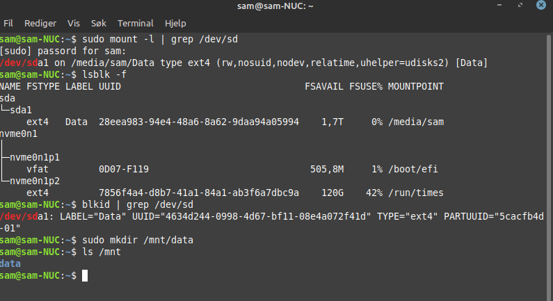

mobile999 Skrevet 18. desember 2021 Skrevet 18. desember 2021 (endret) Du kan begynne med disse kommandoene. "sudo mkdir /dev/navn" lager en ny mappe, bytt ut navn med noe du selv velger (ett ord uten spesialtegn). Post resultatet av kommandoene. treskrue skrev (7 timer siden): sudo mount -l | grep /dev/sd blkid | grep /dev/sd sudo mkdir /mnt/navn ls /mnt Endret 19. desember 2021 av mobile999
mobile999 Skrevet 19. desember 2021 Skrevet 19. desember 2021 Får du opprettet en fil på den disken nå uten å være root?
treskrue Skrevet 19. desember 2021 Forfatter Skrevet 19. desember 2021 (endret) Nei Dvs selve disken som fortsatt står som montert i "media/sam/Data" kan jeg legge til filer, men i det jeg nettopp opprettet "mnt/data" kan jeg ikke. Endret 19. desember 2021 av treskrue

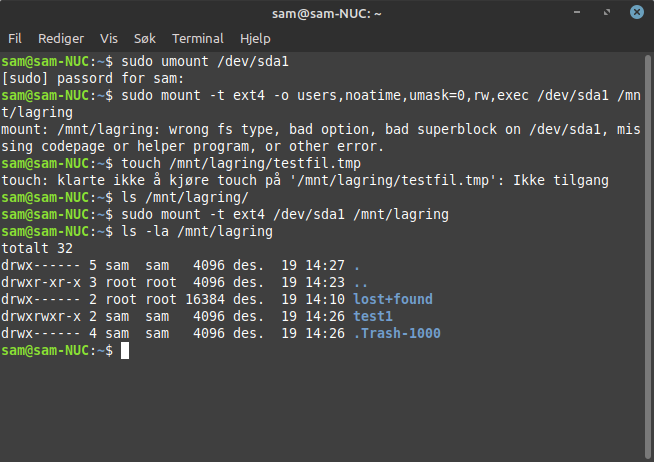

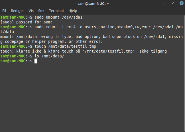

mobile999 Skrevet 19. desember 2021 Skrevet 19. desember 2021 (endret) Fire nye kommandoer: Sitat sudo umount /dev/sda1 sudo mount -t ext4 -o users,noatime,umask=0,rw,exec /dev/sda1 /mnt/data touch /mnt/data/testfil.tmp ls /mnt/data/ Endret 19. desember 2021 av mobile999

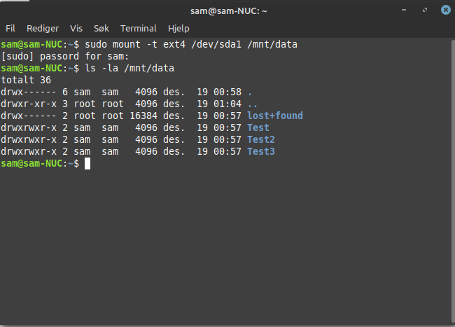

mobile999 Skrevet 19. desember 2021 Skrevet 19. desember 2021 Sitat sudo mount -t ext4 /dev/sda1 /mnt/data ls -la /mnt/data
treskrue Skrevet 19. desember 2021 Forfatter Skrevet 19. desember 2021 Forsøkte igjen med stor D i data og fikk da dette: sam@sam-NUC:~$ sudo mount -t ext4 -o users,noatime,umask=0,rw,exec /dev/sda1 /mnt/Data mount: /mnt/Data: mount point does not exist.
treskrue Skrevet 19. desember 2021 Forfatter Skrevet 19. desember 2021 La inn tre test mapper for å ha noe der.
mobile999 Skrevet 19. desember 2021 Skrevet 19. desember 2021 (endret) Da er det vel løst? Endret 19. desember 2021 av mobile999

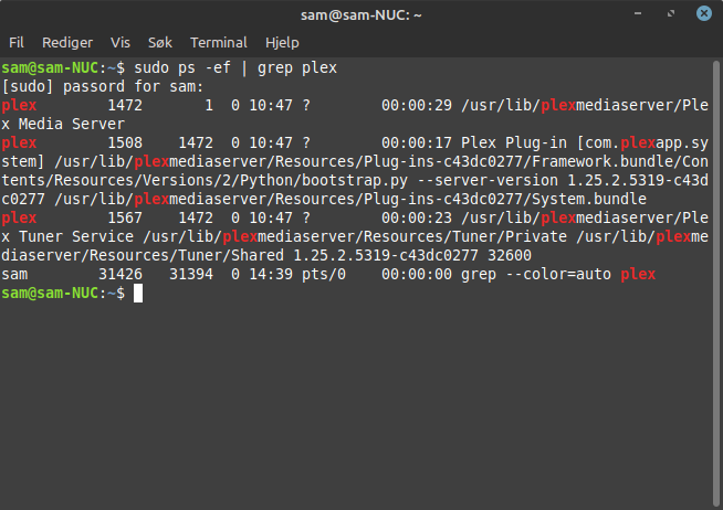

mobile999 Skrevet 19. desember 2021 Skrevet 19. desember 2021 (endret) treskrue skrev (1 time siden): Jeg har aldri hatt problem med tilgangen til disken, men mappene fra disken får jeg ikke opp når jeg vil legge de til i Plex. Da tror jeg at plex er en annen bruker. Klarer du å finne det ut?: Sitat sudo ps -ef | grep plex Dersom brukeren heter plex: Sitat sudo chmod 755 /mnt/data/. sudo mkdir /mnt/data/bibliotek sudo chown plex: /mnt/data/bibliotek Sjekk om du får lagt til /mnt/data/bibliotek i plex. Endret 19. desember 2021 av mobile999

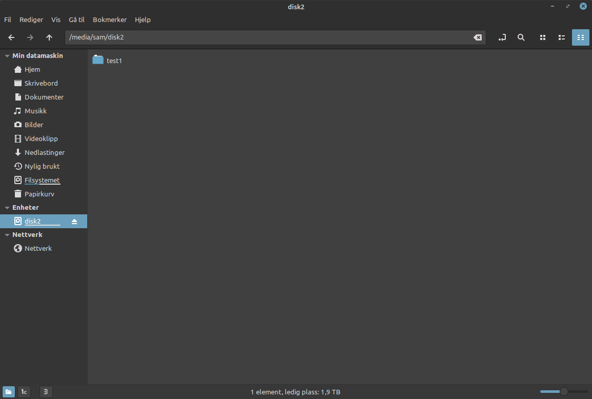

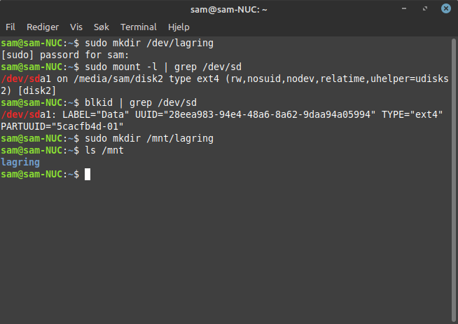

treskrue Skrevet 19. desember 2021 Forfatter Skrevet 19. desember 2021 (endret) Ok, da har jeg startet på nytt og med samme kommandoer. Disken heter nå «disk2» og jeg har opprettet en mappe som heter «lagring». Jeg får også opprettet mapper når jeg går inn på «disk2». Tatt en ny runde kommandoer (se bilder) Vet ikke helt hvordan jeg skal tolke outputen ang Plex... Fortsatt ingen tilgang fra Plex. Blir litt forvirret av "mnt" og "media". Disken er vel montert som "media" og mnt finner jeg i filsystemet på systemdisken. Eller surrer jeg fælt her? Endret 19. desember 2021 av treskrue

mobile999 Skrevet 19. desember 2021 Skrevet 19. desember 2021 Jeg vil anbefale å ikke repetere tidligere kommandoer slik du har gjort. Fortsett med følgende: Sitat sudo chmod 755 /mnt/lagring/. sudo mkdir /mnt/lagring/bibliotek sudo chown plex: /mnt/lagring/bibliotek ls -la /mnt/lagring
