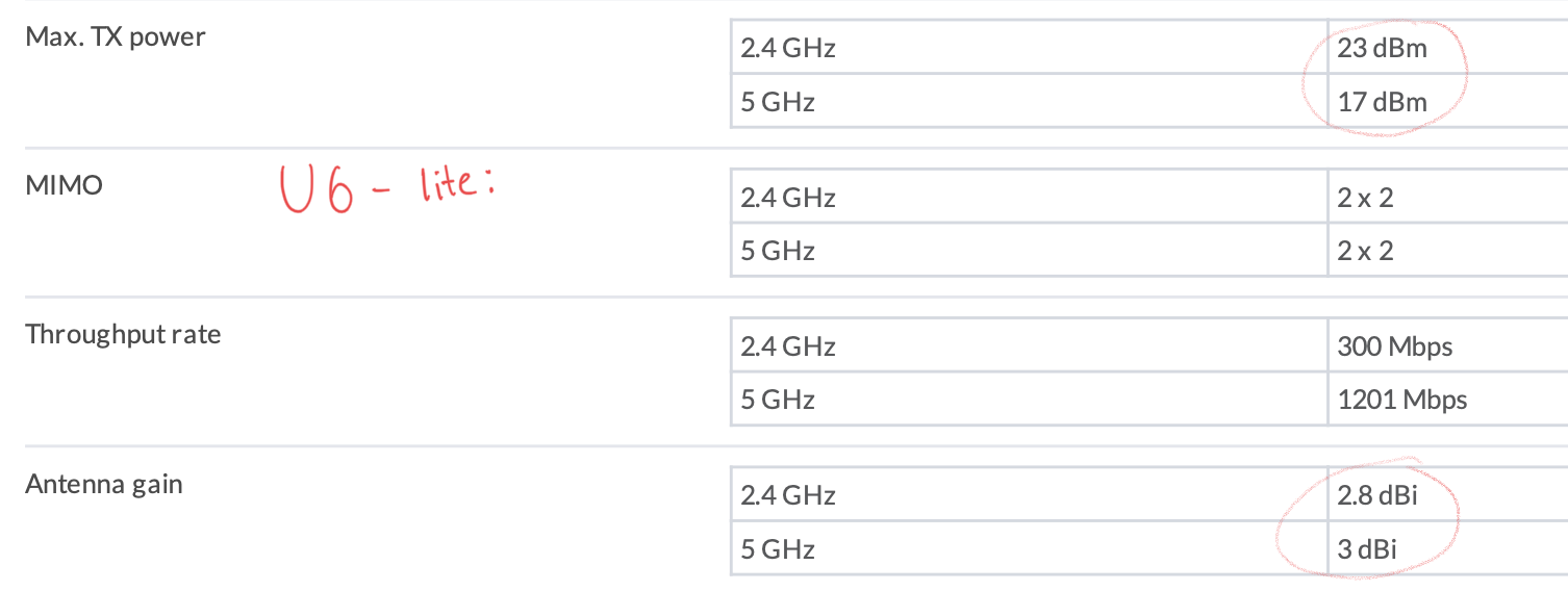

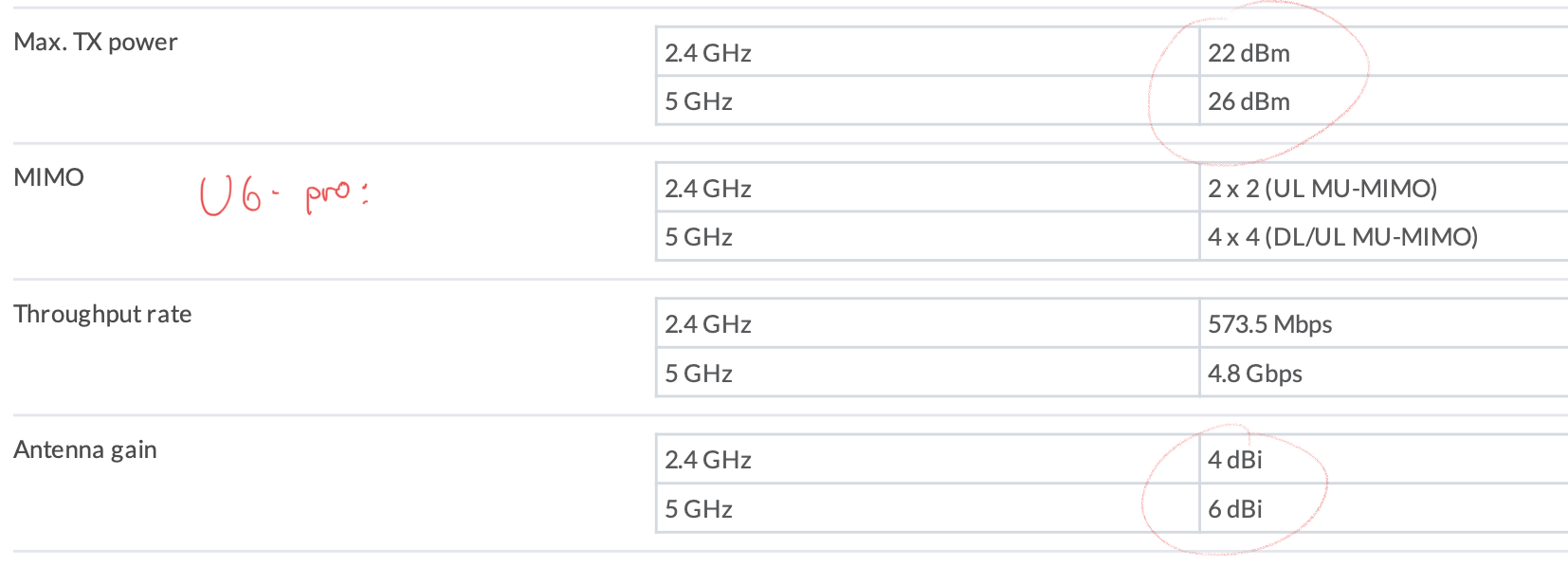

  4. Den kraftigere sendestyrken på Pro-en (TX-power og antenne-gain), iom. at den nesten er dobbelt av Liten-sin styrke, vil man få betydelig bedre rekkevidde? Forstår at dobbel sendestyrke på langt nær gir dobbel rekkevidde (er vel en formell mer mhp. sirkulært utgangspunkt..)

     5. Og hvorfor er sendestyrken på U6-lite lavere på 5GHz vs. 2,4GHz da den på U6-pro er høyere på 5G vs 2,4G? Det samme på antenne gain...?

Dette med sendestyrke og antenna gain henger vel også sammen med at man har flere antenner som signalet potensielt skal fordeles på. Jeg tipper også spesifikasjonene som oppgis her er de amerikanske enhetene - det er andre regulativer i europa, spesielt på 2,4 GHz, hvor sendestyrken bare er en femtedel av i USA (men usikker på hvordan reglene er her med tanke på antenna gain). Helt hvordan fysikken er her, er jeg ikke helt sikker på. Samtidig er det slik at sendestyrken og effektivt signal via antenna gain har de samme reguleringene om det er 1 eller 8 antenner.
Om det har betydning for rekkevidden er vanskelig å si. Det er flere ting som avgjør. På en måte kan man jo si at det ikke er sikkert at du hører bedre hva noen sier selv om de roper til deg 😉 Det kan også bety mer støy i løsninger med wifi som backhaul der samme kanal benyttes mot hovedenheten og ut mot klientene.
