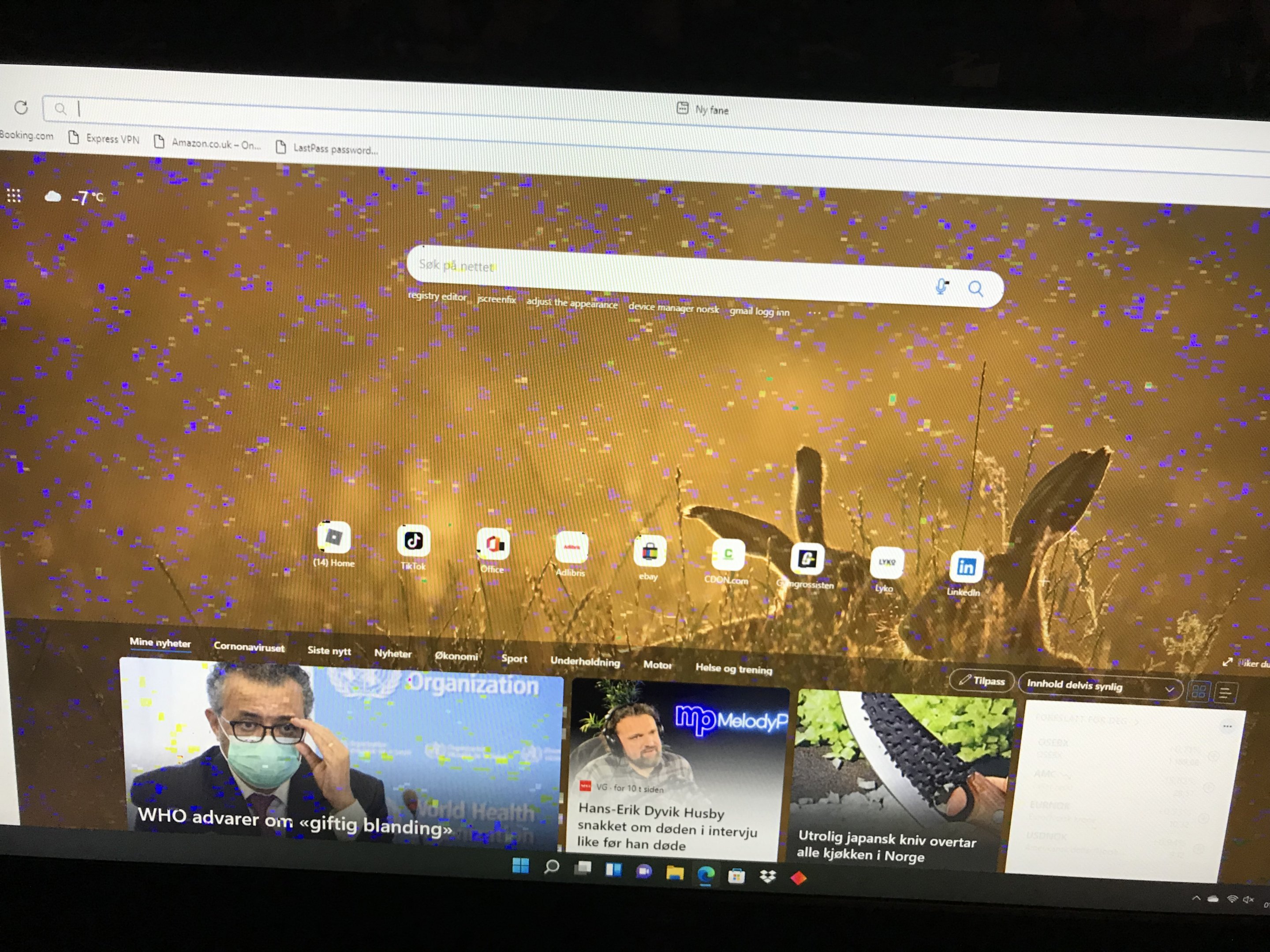

Blåbæra Skrevet 1. desember 2021 Rapporter Del Skrevet 1. desember 2021 Sliter med gule, svarte og blå pixler som beveger seg på skjermen når jeg flytter på datamusa. Legger ved bilde og video for å vise feilen. Lurer på hvordan jeg kan få fikset dette? Har prøvd å bytte skjerm men det samme problemet dukker opp uansett. IMG_0183.MOV Lenke til kommentar
xClaymanx Skrevet 1. desember 2021 Rapporter Del Skrevet 1. desember 2021 Skjermkort? Kabel? Lenke til kommentar
Blåbæra Skrevet 2. desember 2021 Forfatter Rapporter Del Skrevet 2. desember 2021 xClaymanx skrev (12 timer siden): Skjermkort? Kabel? Må jeg bytte skjermkort, tenker du? Har prøvd å oppdatere de, men er nyeste versjon installert. Er vanlig hdmi utgang på skjermen, må jeg ha en spesiell hdmi-kabel? Kabelen sitter godt i, tatt den ut og satt den i på nytt flere ganger. Lenke til kommentar
AndersT2 Skrevet 2. desember 2021 Rapporter Del Skrevet 2. desember 2021 Prøv å bytt HDMI kabel, kan i verste fall være noe støy som kommer inn der med dårlig kabel. Er uansett enkleste og billigste fix. Men er mest sannsynlig skjermkortet. det er noe galt på. Kan jo teste i annen PCI-e slot hvis du har mulighet også. Men kan være bildechippen på skjermkortet som har tatt kvelden og lager dette. Gammelt skjermkort? Er det samme hva du gjør med den, så er det slik? Lenke til kommentar
vidor Skrevet 2. desember 2021 Rapporter Del Skrevet 2. desember 2021 I følge videoen din er dette feil med overføringen før skjermkabel og skjerm, noe du også har fått bekreftet ved samme problemet på en annen skjem. Tror nok trikset er å bytte skjermkort for å bli kvitt problemet. Lenke til kommentar
xClaymanx Skrevet 2. desember 2021 Rapporter Del Skrevet 2. desember 2021 Blåbæra skrev (31 minutter siden): Må jeg bytte skjermkort, tenker du? Har prøvd å oppdatere de, men er nyeste versjon installert. Er vanlig hdmi utgang på skjermen, må jeg ha en spesiell hdmi-kabel? Kabelen sitter godt i, tatt den ut og satt den i på nytt flere ganger. Har du ikke integrert grafikk? Test ved å koble direkte til hovedkortet Lenke til kommentar
Blåbæra Skrevet 2. desember 2021 Forfatter Rapporter Del Skrevet 2. desember 2021 AndersT2 skrev (55 minutter siden): Prøv å bytt HDMI kabel, kan i verste fall være noe støy som kommer inn der med dårlig kabel. Er uansett enkleste og billigste fix. Men er mest sannsynlig skjermkortet. det er noe galt på. Kan jo teste i annen PCI-e slot hvis du har mulighet også. Men kan være bildechippen på skjermkortet som har tatt kvelden og lager dette. Gammelt skjermkort? Er det samme hva du gjør med den, så er det slik? Pcen og skjermkortet er helt nytt, kanskje 1 måned gammelt. Ble kjøpt i en gaming-pakke til en gutt på 10 år. På forrige skjerm ble det borte når jeg byttet skjerminnstilling fra cinema til standard, men nå funker ikke det lenger. Rett og slett reklamasjon da? På startsiden er den ikke slik, men så fort jeg går inn på alt annet kommer det opp. Lenke til kommentar
Blåbæra Skrevet 2. desember 2021 Forfatter Rapporter Del Skrevet 2. desember 2021 vidor skrev (55 minutter siden): I følge videoen din er dette feil med overføringen før skjermkabel og skjerm, noe du også har fått bekreftet ved samme problemet på en annen skjem. Tror nok trikset er å bytte skjermkort for å bli kvitt problemet. Takk for svar! Skjermkortet og pcen er helt ny, kanskje 1 mnd gammel. Ble kjøpt i en gaming-pakke. Så da får jeg henvende meg til leverandøren og få reklamasjon på det. 😊 Lenke til kommentar
Blåbæra Skrevet 2. desember 2021 Forfatter Rapporter Del Skrevet 2. desember 2021 xClaymanx skrev (40 minutter siden): Har du ikke integrert grafikk? Test ved å koble direkte til hovedkortet Litt usikker på hvordan jeg gjør dette? Mulig det er en enkel prosess, men jeg har ikke veldig god peiling på pc. Lenke til kommentar
Mechablast Skrevet 2. desember 2021 Rapporter Del Skrevet 2. desember 2021 (endret) Se om du finner hdmi utgang på hovedkortet, samme kontakt som på skjermkortet, ville sjekket dette først for å være sikker Endret 2. desember 2021 av Mechablast Lenke til kommentar

Svein M Skrevet 2. desember 2021 Rapporter Del Skrevet 2. desember 2021 (endret) Er det 1920x1080 oppløsning og 60Hz på skjermen? Det kan være HDMI kabelen eller skjermkortet. Endret 2. desember 2021 av Svein M Lenke til kommentar
xClaymanx Skrevet 2. desember 2021 Rapporter Del Skrevet 2. desember 2021 Blåbæra skrev (2 timer siden): Litt usikker på hvordan jeg gjør dette? Mulig det er en enkel prosess, men jeg har ikke veldig god peiling på pc. Litt sånn som dette bildet, dette skal være på baksiden av hovedkortet ditt. Prøv å flytte hdmi kabelen hit. Lenke til kommentar
Blåbæra Skrevet 3. desember 2021 Forfatter Rapporter Del Skrevet 3. desember 2021 Jeg prøvde å flytte hdmi kabelen til hovedkortet som dere sa, og nå fungerer det perfekt! Tusen hjertelig takk for hjelpen! 😊 Lenke til kommentar

Svein M Skrevet 3. desember 2021 Rapporter Del Skrevet 3. desember 2021 Hdmi porten på hovedkortet bruker den integrerte grafikken på prosessoren. Hdmi porten på skjermkortet gir bilde fra skjermkortet. Så dette kan tyde på at det er skjermkortet som ikke virker som det skal. Du bør kunne bruke skjermkortet på maskinen så jeg vil tro du må reklamere på den. Lenke til kommentar
Blåbæra Skrevet 5. desember 2021 Forfatter Rapporter Del Skrevet 5. desember 2021 Svein M skrev (På 4.12.2021 den 0.09): Hdmi porten på hovedkortet bruker den integrerte grafikken på prosessoren. Hdmi porten på skjermkortet gir bilde fra skjermkortet. Så dette kan tyde på at det er skjermkortet som ikke virker som det skal. Du bør kunne bruke skjermkortet på maskinen så jeg vil tro du må reklamere på den. Ja jeg jubla nok litt for tidlig! Skrivebord, nettleser og slike ting ble bra etter jeg flyttet hdmi til ny inngang, men så fort jeg går inn på et spill er det ille. Mye verre enn på bildene jeg la ut i hovedinnlegget. Uansett hva jeg gjør, hvilken kabel eller inngang så er det helt umulig å spille med. Blir nok reklamasjon på dette. Lenke til kommentar
Svein M Skrevet 5. desember 2021 Rapporter Del Skrevet 5. desember 2021 Blåbæra skrev (3 timer siden): Ja jeg jubla nok litt for tidlig! Skrivebord, nettleser og slike ting ble bra etter jeg flyttet hdmi til ny inngang, men så fort jeg går inn på et spill er det ille. Mye verre enn på bildene jeg la ut i hovedinnlegget. Uansett hva jeg gjør, hvilken kabel eller inngang så er det helt umulig å spille med. Blir nok reklamasjon på dette. Dette tyder på at det er skjermkabelen som er problemet. Har du prøvd med flere HDMI kabler? Om det er 1920x1080 @144Hz skjerm så skal det holde med HDMI 1.4 kabel, men om skjermen støtter HDMI 2.0 så kan det være greit at kabelen også er den versjonen. Lenke til kommentar
