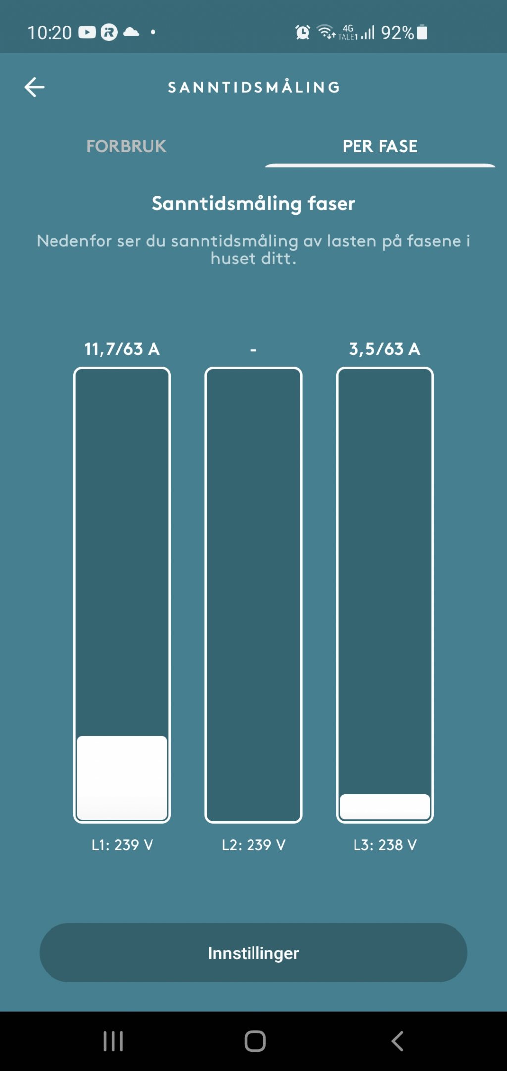

Huset mitt er fra 1970 og opprinnelig 2 faser inn til sikringsskap. For noen år siden ble skap, hovedsikring og strøm inn byttet til 3 x 63A. Jeg byttet nettopp til Tibber og installerte Tibber pulse koblet til han-porten, og ble overrasket over å se at kun L1 og L3 ser ut til å være i bruk, mens L2 er "død" dvs uten aktivitet.
Hva kan det komme av? Har elektrikeren som byttet ut skap gjort en dårlig jobb og ikke fordelt kursene?

Du har Aidon måler regner jeg med. Den gir ikke ut info om L2 til HAN-PORT. Det er akkurat slik det skal være, og ikke noe som er feil.

Ja, Aldon. Gir ikke ut info om L2?! Høres ut som "broken by design" 🤣
Noen anelse om hvorfor det er slik?
Det er ikke sikkert det er noen fordel å fordele på mer en to faser om der ikke for stort strømforbruk. Kanskje en kan koble den tredje fasen på en stor strømforbruker (el-bil?), men da må en legge ledning til det.
Hvis L2 er i bruk men ikke vises, så får jeg ikke regnestykket til å stemme helt. Summeres strøm på L1 og L3 og ganges med 238v gir det den rapporterte samlede effektbruken. Hvis det trekkes strøm på L2 burde jo også effektforbruket være høyere? Eller er det også et skjult effektforbruk som ikke rapporteres over han-porten?

Det har med måten den måler på. Det er bare slik de er når du har IT-nett.
Checksum skrev (3 minutter siden):
Jo, det stemmer 100%. L2 måles ikke og er ikke nødvendig for å få riktig totalforbruk.
Man må nødvendigvis bruke 2 faser til enhver last. Så om man bruker 5A mellom L1 og L3, vil strømmen i L2 være 0. Men om man måler L1=7A, L3=5A. Så betyr vel det at det går 2A i L2?
