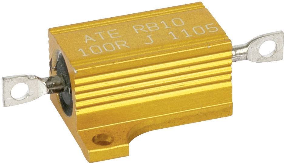

Du kan evt. kjøpe noen effektmotstandere. De klarer masse effekt en kort tid uten kjøling og over lengre tid med kjøling. De er i det minste skikkelig robuste. Du kan evt. kjøpe flere og montere på metallplate, kjøleribbe etc. Du får de i hvertfall opp til ca. 100 watt.

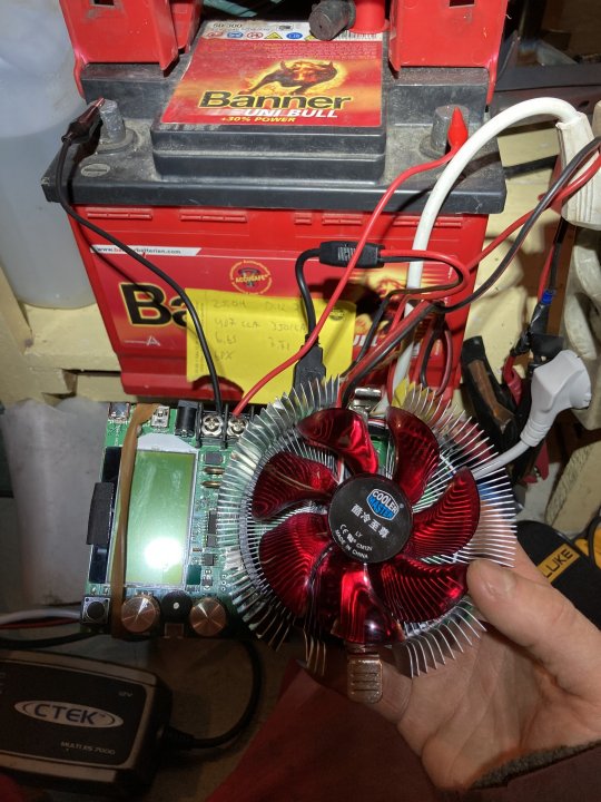

Da kom luringen i posten. Men dessverre så fungerer den ikke. Eller så er det bare jeg som har misforstått noe vesentlig. Prøvd å koble den til et 12V batteri via skruterminalene og USB A porten, men ingen tegn til liv.
