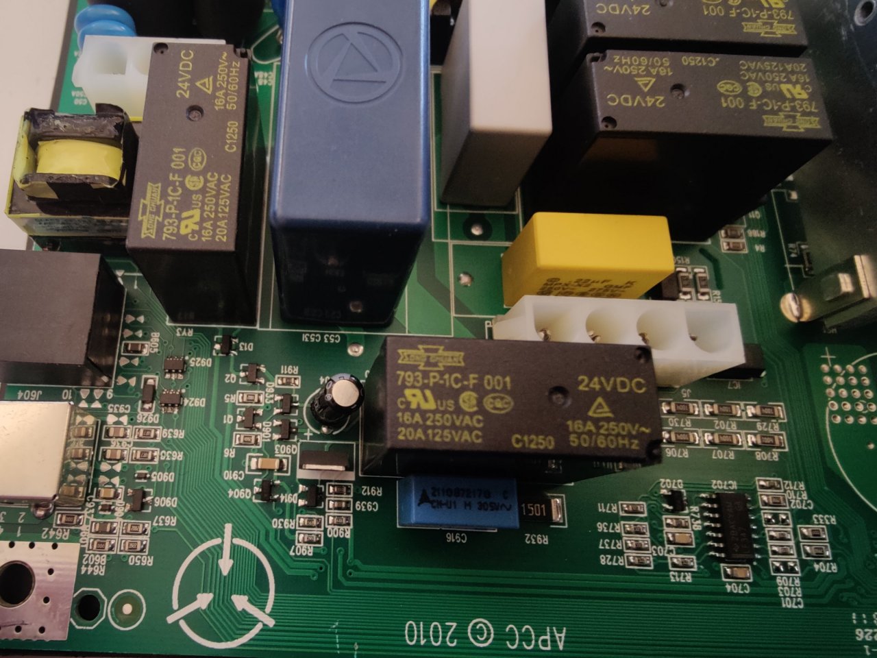

Dragonlove Skrevet 22. oktober 2021 Forfatter Skrevet 22. oktober 2021 Det er åpenbart en hardware feil her, det klikker i ett 24V rele på hoved pcb'en, får ikke noe kontakt hverken via usb eller ethernet.
Dragonlove Skrevet 24. oktober 2021 Forfatter Skrevet 24. oktober 2021 hmm, Tror jeg skal prøve å bytte dette rele, det er det som klikker hele tiden.
sedsberg Skrevet 24. oktober 2021 Skrevet 24. oktober 2021 (endret) Uhm... altså... Et relé skal "klikke". Det er sånn de fungerer. Det er større sansynlighet for at styringa til reléet er gåen da. Det vanligste som ryker på slike UPS-er er Dioder, MOSFETs, IGBT-er og kondensatorer. På den siste jeg reparerte var det en IGBT som var kortslutta. Å bruke delekanon på slik elektronikk er en veldig dårlig idé! Endret 24. oktober 2021 av sedsberg
Dragonlove Skrevet 24. oktober 2021 Forfatter Skrevet 24. oktober 2021 sedsberg skrev (19 minutter siden): Uhm... altså... Et relé skal "klikke". Det er sånn de fungerer. Det er større sansynlighet for at styringa til reléet er gåen da. Det vanligste som ryker på slike UPS-er er Dioder, MOSFETs, IGBT-er og kondensatorer. På den siste jeg reparerte var det en IGBT som var kortslutta. Å bruke delekanon på slik elektronikk er en veldig dårlig idé! Uhm, e ja jeg vet, men ett rele skal klikke også skal det stå inne, det gjør ikke dette rele'et.
sedsberg Skrevet 24. oktober 2021 Skrevet 24. oktober 2021 (endret) Reléet klikker når det får beskjed om det. Det blir som å skylde på lysbryteren når du ikke får skrudd på lyset fordet armen din er brukket. Endret 24. oktober 2021 av sedsberg
Dragonlove Skrevet 24. oktober 2021 Forfatter Skrevet 24. oktober 2021 sedsberg skrev (10 minutter siden): Reléet klikker når det får beskjed om det. Det blir som å skylde på lysbryteren når du ikke får skrudd på lyset fordet armen din er brukket. Jo du har jo rett i det forsåvidt. Hva tror du kan være feil i dette tilfellet da? Med engang jeg plugger strømmen inni Ups'en så begynner alt å blinke.
sedsberg Skrevet 24. oktober 2021 Skrevet 24. oktober 2021 (endret) Veldig vanskelig å si. Kan tyde på noe ifbm strømforsyning. En bootstrap-krets eller noe. Eller kortslutning i en komponent som gjør at den skrur seg av umiddelbart idét et relé prøver å koble inn strøm til en annen krets. Uten skjema eller servicemanual er det ikke så mye du kan gjøre. Du kan lodde ut store kondensatorer (elektrolytter) og teste de med LCR-meter, samt sjekke mindre kondensatorer for kortslutning, samt teste dioder, transistorer, mosfets og IGBT-er for kortslutning mellom hhv. anode/katode, BCE, GSD eller GCE. Du kan også teste likeretterbroer men siden den faktisk skrur seg på i starten så tviler jeg på feil i en slik. Finner du en kortslutning i en komponent så må den loddes ut og testes utenfor kretsen. Feil i én komponent kan gi tilsynelatende feil i andre komponenter når de står i krets. Endret 24. oktober 2021 av sedsberg
Dragonlove Skrevet 24. oktober 2021 Forfatter Skrevet 24. oktober 2021 Tenker jeg tester med Rele først jeg, kom over dette på ett annet forum: Re: APC Smart-ups 1500 LEDs blinking simultaneously This was originally posted on APC forums on 12/16/2008 Thanks!! You are absolutely correct ,just know I found one of the 24Vdc relay internally faulty. I have already replaced to a good one now the unit is running at normal operation. Thus many many thanks for help!!!!!
sedsberg Skrevet 24. oktober 2021 Skrevet 24. oktober 2021 De er lette å teste så du kan bare teste det først.
