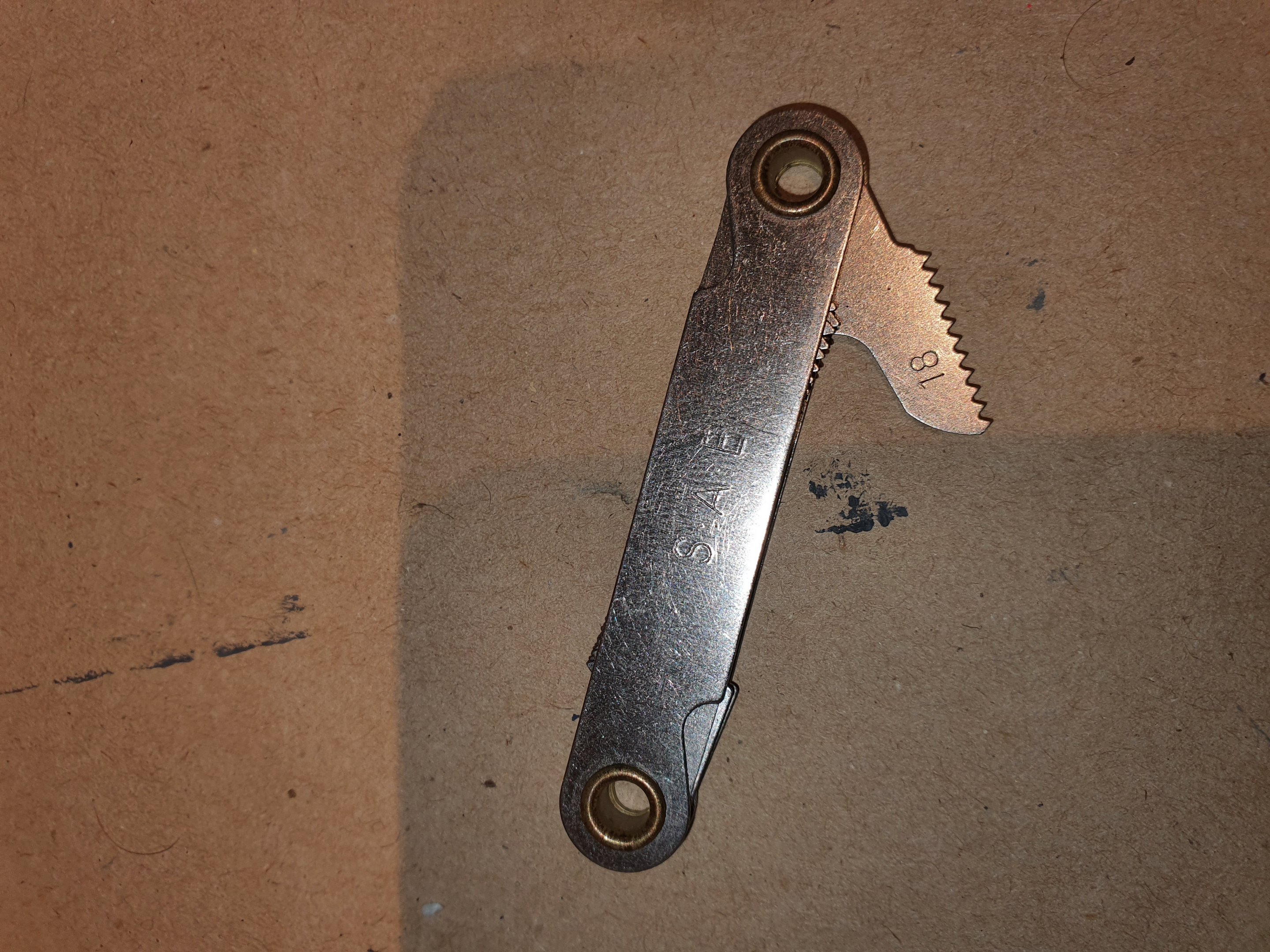

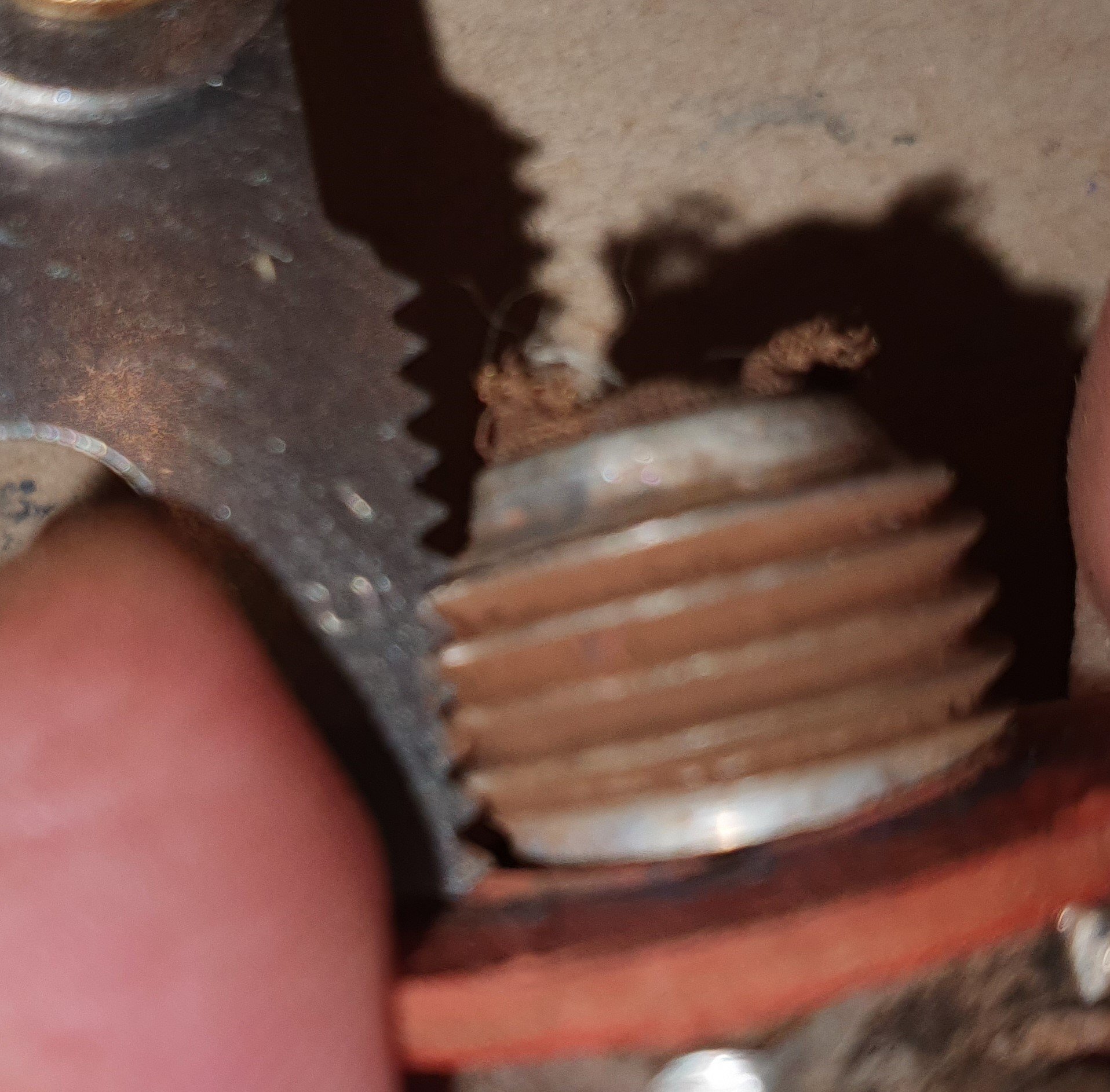

Lutador Skrevet 25. oktober 2021 Forfatter Skrevet 25. oktober 2021 Hei, Den som ligger vedlagt ser ut til å passe bra. SAE 18. Ser at SAE18 er 11/16 tommer, men har ikkje peiling på kva det heiter den innsatsen som eg ville skrudd inn i bensintanken. Noen som kan fortelle meg kva eg trenger å kjøpe av evt. overganger og lignende for å få montert på en ny ventil/kran?
Inge Rognmo Skrevet 25. oktober 2021 Skrevet 25. oktober 2021 Den er i nærheten, men når du ser nærmere etter er det tydelig at det må være litt større avstand mellom tennene på måleren for å stemme overens. Ettersom tallene i dette tilfellet viser til antall gjenger pr tomme vil det si et litt lavere tall; prøv med 16. Hvordan er ytterdiameteren?
mobile999 Skrevet 25. oktober 2021 Skrevet 25. oktober 2021 (endret) Inge Rognmo skrev (2 timer siden): Ettersom tallene i dette tilfellet viser til antall gjenger pr tomme vil det si et litt lavere tall; prøv med 16. Han må jo ha flere gjenger per tomme enn 18. Jeg tipper det er BSPP 19 threads/inch, da er det 1/4" eller 3/8" diameter på gjengene. Endret 25. oktober 2021 av mobile999 Brainfreeze 1
Inge Rognmo Skrevet 25. oktober 2021 Skrevet 25. oktober 2021 Om vi forhåpentligvis er enige i at det er større stigning (lenger avstand) på nippelen enn på gjengelæret, så blir det færre gjenger pr tomme på nippelen. 25,4/18=1,4111mm 25,4/16=1,5875mm Om trådstarter har et metrisk gjengelære tilgjengelig, så ville jeg dessuten prøvd med 1,5.

Lutador Skrevet 5. november 2021 Forfatter Skrevet 5. november 2021 Hei, Inge hadde helt rett. Det passet bedre med 16 enn 18. Fant ikkje den skikkelige skyvelæren min, hadde kun en dårlig plastsak fra Biltema tilgjengelig, men den viste 13mm ytterdiameter.
Inge Rognmo Skrevet 7. november 2021 Skrevet 7. november 2021 1/2"-16 BSF, kanskje. Ytterdiameter på 1/2"=12,7mm, og 16 gjenger pr tomme. Ikke en typisk rørgjenge, riktignok... https://eicac.co.uk/Imperial-Threads
