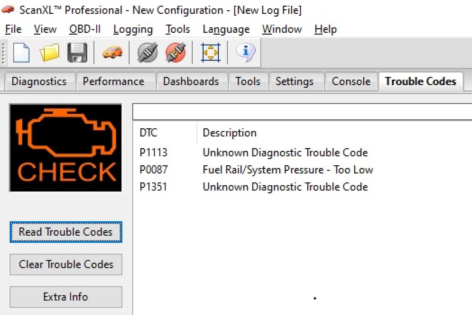

nightowl Skrevet 29. september 2021 Forfatter Skrevet 29. september 2021 En sen oppdatering .. Klarte idag å lese av feilkoder på egenhånd: P1113, P0087 og P1351. Utifra de to første virker det som høytrykkspumpa er gåen, men uaktuelt å koste på ny. Kan i teorien fortsatt være rusk på tanken, men tror egentlig ikke dette er årsaken lengre. Den siste koda tyder på feil ved gløding, noe som stemmer bra da bare 1 av 4 glødeplugger er i orden (målt med multimeter). Den lugger ikke på korte turer og starter fortsatt lett, så inntil videre skal den fortsatt brukes. Men det blir nok ikke flere påkostninger eller verkstedtimer. Blir nok annen bil lenge før neste EU-kontroll antar jeg. Takk til alle som har svart i tråden! 1
