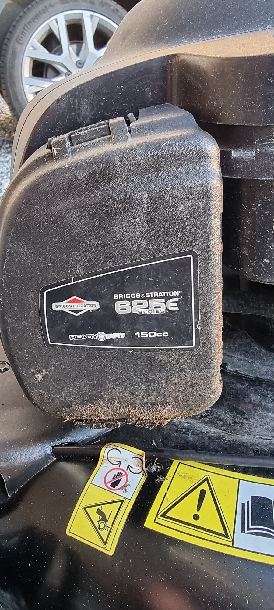

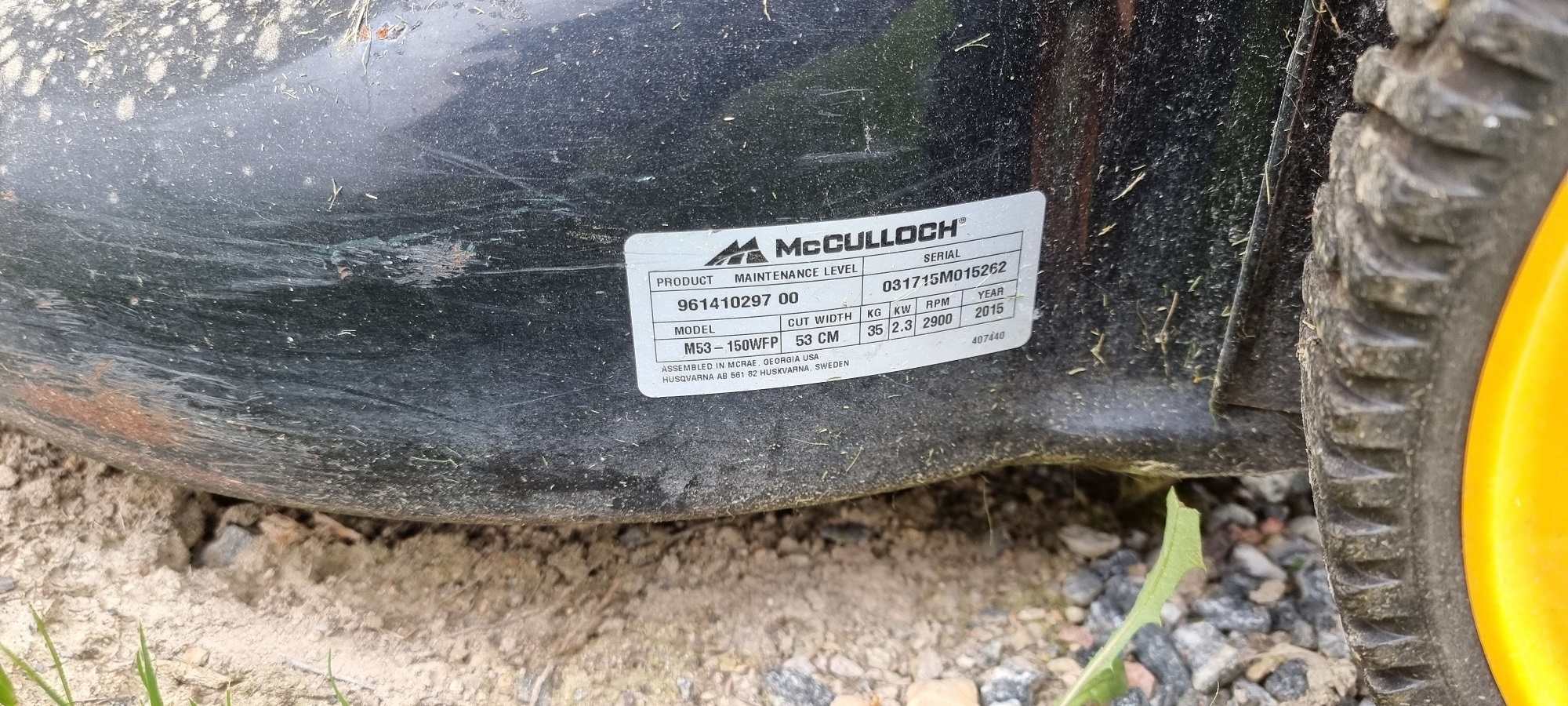

MyLittlePony Skrevet 12. juni 2021 Skrevet 12. juni 2021 (endret) Jeg vil skru på gressklipperen vår og trenger litt hjelp til å finne deler til motoren. Jeg har aldri skrudd på noe motor før, så dette blir min aller første gang. Jeg er ganske flink til å skru på ting, så jeg er ikke veldig redd for å begi meg ut på det. Jeg har satt meg noen mål for hva jeg ønsker å gjøre, og i den forbindelse så hadde det vært greit med litt input om hva slags deler og utstyr jeg bør skaffe meg på forhånd. Annet enn verktøy som tenger, skralle, pipesett, alle mulige skrutrekkere og en sprøyte til å suge opp olje, så har jeg ingen verdens andre ting. * Jeg ønsker å skru fra hverandre hele motoren * Jeg ønsker å bytte alle slitedeler, som luftfilter, bensinfilter, motorpakning, tennplugg og eventuelle andre ting (O-ringer, er det noe man bør ha og bytte ut?) Jeg vet ikke helt hvor jeg skal finne deler til motoren. Finnes det på noen norske nettbutikker? Gressklipperen er av type McCulloch M53-150WFP (96141029700) Spare parts list: https://www.mcculloch.com/no/bruksanvisninger/ (Søk etter 96141029700) Når jeg ser på Spare Parts list, så står det at den skal ha motor Motor: Briggs & Stratton, Model 93J02-0053-H1. Når jeg ser på selve gressklipperen, så står det Engine Family: FBSXS.1501VC. Jeg klarer ikke å finne ut om det er samme greia.. I tillegg, når jeg selv prøver å finne ekstradeler og starter med det jeg ser for meg at er enklest - luftfilter, så klarer jeg ikke en gang det. Jeg finner mange luftfiltere til Briggs & Stratton motorer, men ikke som ser ut som svampen som sitter i motoren i dag. Endret 12. juni 2021 av MyLittlePony

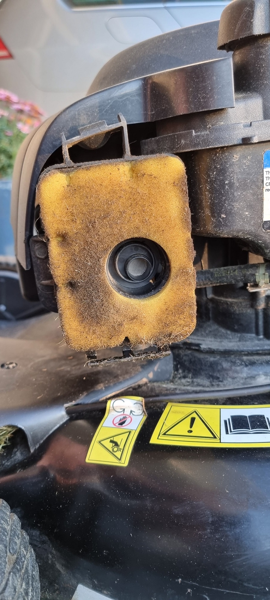

MyLittlePony Skrevet 13. juni 2021 Forfatter Skrevet 13. juni 2021 Hei. Nei, jeg fikk den gratis for ett år siden. Det er så vidt meg bekjent aldri gjort noe vedlikehold på den 🙂 Kniven er jeg akkurat ferdig med og jeg ble veldig fornøyd over ytelsen på klippingen etter det. Knivbladet var jo helt avrundet enkelte steder. Da gikk jeg først over med vinkelsliper, før jeg slipte resten for hånd med fil for å få riktig og rett vinkel. Det ble veldig bra. Mens jeg tok av og på kniven, så la jeg merke til av knivrommet var veldig rustent, så det er også noe jeg har på todo-listen min å gjøre noe med. Luftfilteret er nok ikke mulig å rengjøre med trykkluft. Det kommer ikke klart nok frem på det bildet hvor møkkete det egentlig er, spesielt på sidene. Jeg ser de selger McCulloch på Monter, så jeg skal høre med dem. Still, jeg er mest interessert i å demontere motoren for å lære. Det at jeg får en bedre gressklipper etterpå (forhåpentligvis) er sekundært og ikke like viktig 🙂 Man kan se på målene mine i denne prioriteten: 1. Demontere motoren 2. Bytte ut slitedeler på motoren for at den skal yte bedre og få lengre levetid 3. Reparere evt slitasjedeler på gressklipperen.

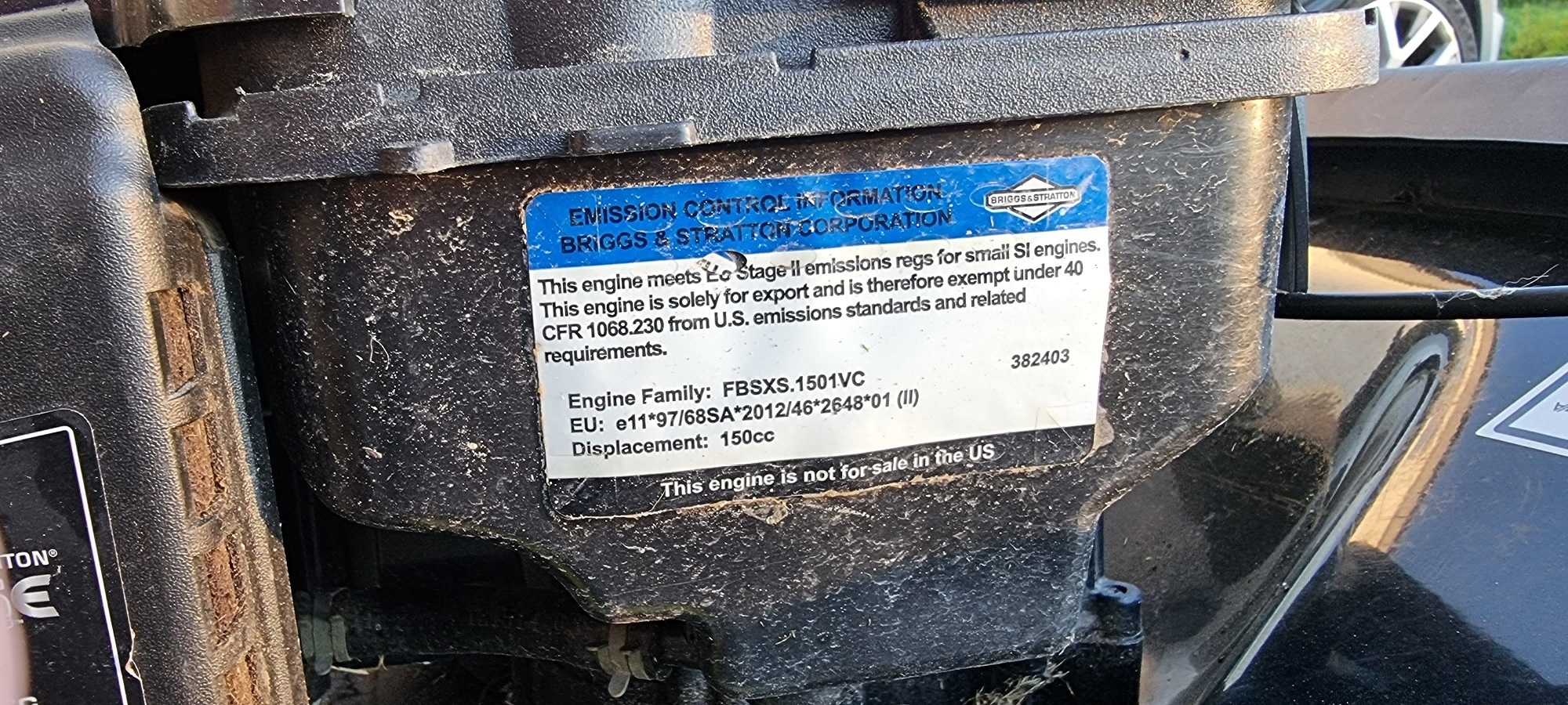

Actibus Skrevet 13. juni 2021 Skrevet 13. juni 2021 Kikk nøye rundt på motoren, burde stå et eget serienummer der, ofte stanset eller gravert inn. Det trenger du for å vite akkurat hvilken motor du har. Kan være du må vaske motoren for å finne det
Opelduude Skrevet 13. juni 2021 Skrevet 13. juni 2021 Luftfilter får du nok tak i på hvilken som helst butikk som selger gressklippere med briggs motorer. Fant følgende delenummer på nett men kan ikke garantere at det er riktig: 799579

Postkassestativ Skrevet 15. juni 2021 Skrevet 15. juni 2021 (endret) Hvis du tenker å skru hele motoren i biter trenger du litt ekstra verktøy og noen timer på youtube. Deler finnes billig på ebay, å handle til lokal forhandler kommer til koste flere ganger det klipperen er verdt. Du bør også sette deg inn i hva som er slitt å hva som er innenfor. Funker motoren er det ingen grunn til å åpne den. Pass bare på oljenivået. Beste vedlikeholdet er å ta plastdekslet av den for å fjerne gress å slikt, kanskje bytte plugg og olje. Luftfilteret kan vaskes i zalovann å bli godt som nytt. Endret 15. juni 2021 av Postkassestativ

Hollabaloo Skrevet 12. juli 2022 Skrevet 12. juli 2022 (endret) MyLittlePony skrev (På 12.6.2021 den 21.34): det. Jeg finner mange luftfiltere til Briggs & Stratton motorer, men ikke som ser ut som svampen som sitter i motoren i dag. Når du bytter luftfilter av den typen der, ikke sett inn det nye tørt, det skal forbehandles med olje som beskrevet i Briggs&Stratton dokumentasjon : https://www.briggsandstratton.com/na/en_us/support/maintenance-how-to/browse/how-to-replace-a-foam-air-filter.html How it works The “foam only” style air filter system works by trapping dirt and debris through the use of motor oil spread throughout the oil foam holding medium. A dry or non-oiled oil foam filter will trap only the largest particles. If the air filter element is foam only, it MUST be oiled and serviced regularly. Endret 12. juli 2022 av Hollabaloo
