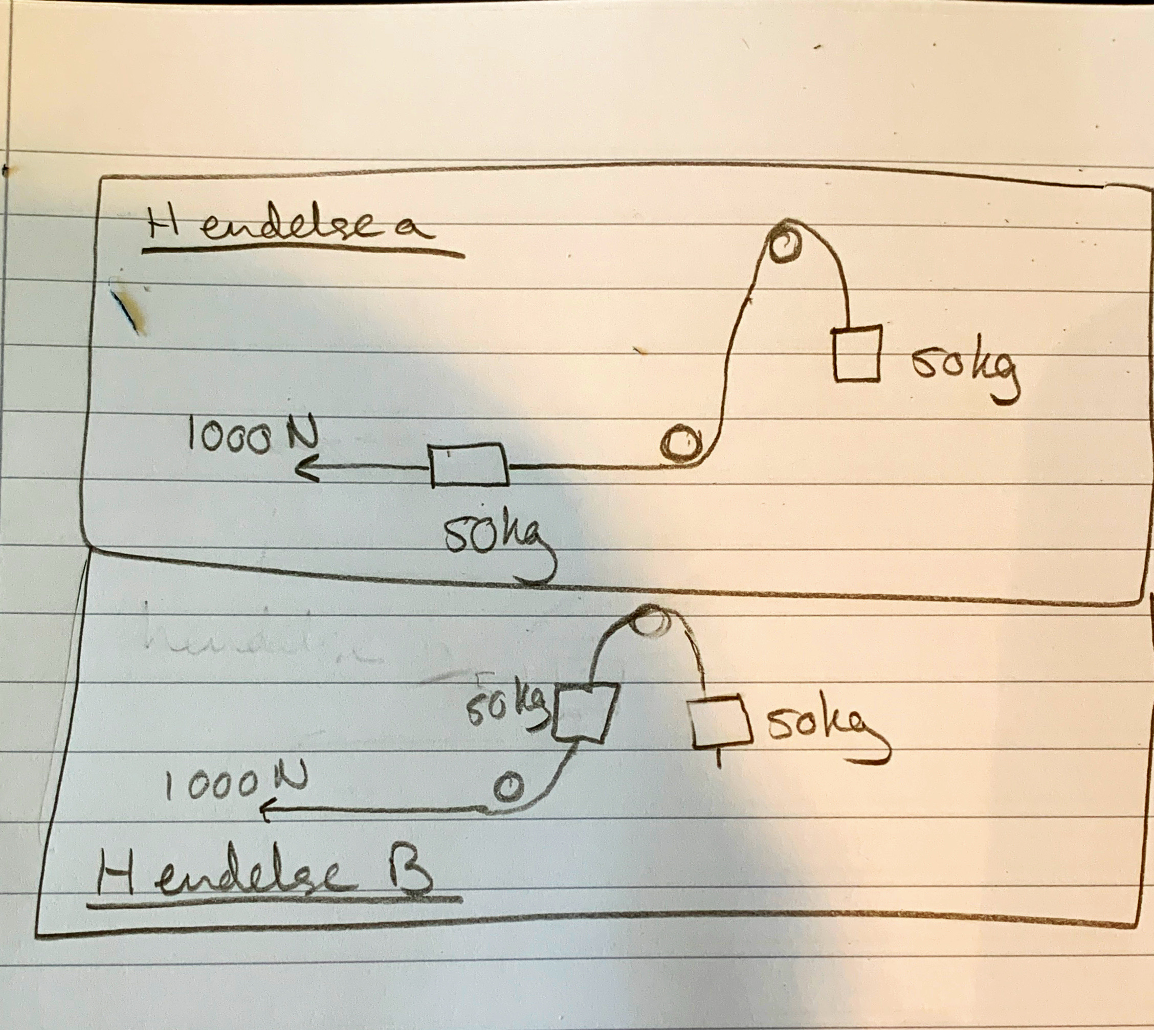

Hei. Hadde nylig en fysikk prøve med to oppgaver som verken ga mening for meg eller andre i klassen. Er det mulig å få en forklaring på hvordan man skal kunne løse disse? Jeg og andre i klassen fikk et svar mye høyere enn det som tydeligvis skal være svaret. Legger ved et bilde som illustrerer de to oppgavene.
I oppgaven skal an regne ut akselerasjonen i de to tilfellene a og b. For enkelhetens skyld er gravitasjonen lik 10 m/s^2. Setter veldig pris hvis noen kunne vist meg hvordan man løste denne.
Jeg regnet selv og fikk at det ved hendelse a var en akselerasjon på 5 m/s^2. Og at det ved b ble en akselerasjon på 10m/s^2
Er det noen som kan bekrefte at dette er riktig eller feil, og evt komme med en kommentar?
