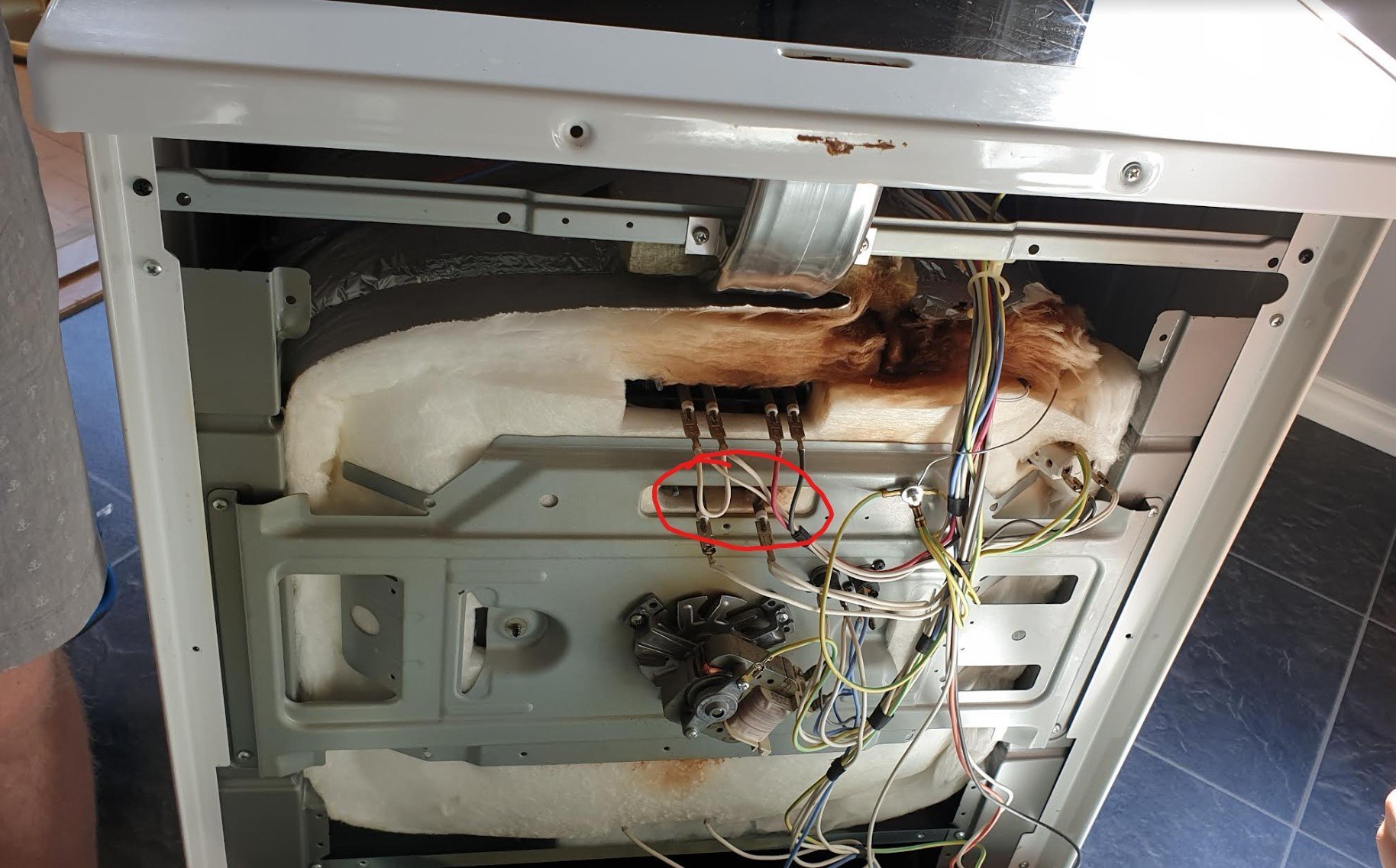

Fant et bilde av baksiden på ovnen etter at jeg tok av dekselet. Her kan du se ledninger og isolasjon. Det jeg gjorde var å løsne ledningene og skru løs elementet fra innsiden av ovnsrommet. Deretter motsatt rekkefølge med nytt element.
Har ringa rundt de to ledningene som tilhørte ringvarmeelementet på min ovn. Ledningene over er til grill og overvarme. Som du ser så var min ovn utstyrt med en form for kabelsko som gjorde utskiftningen enkel.
(Den brunsvidde isolasjonen ble sjekket ut og det ble avklart at ovnen var sikker til videre bruk)
