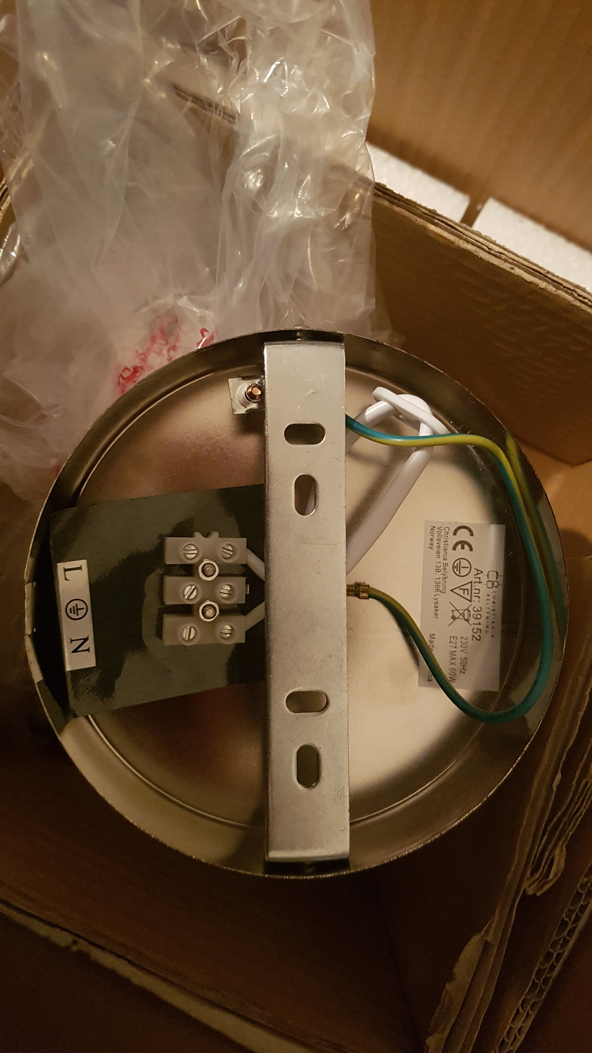

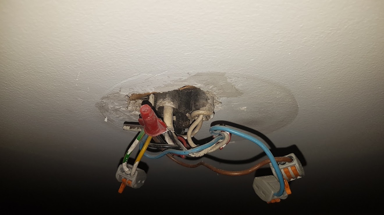

Yannick Vex Skrevet 3. mai 2021 Skrevet 3. mai 2021 Jeg ønsker å henge opp en lampe på soverommet, men sliter med at trekkerøret i stål kommer i veien for festebraketten. Det blir og trangt å skjule ledningene inni koppen på toppen av lampa. Har noen et forslag til hvordan jeg kan løse problemet?

newman221 Skrevet 3. mai 2021 Skrevet 3. mai 2021 Litt vanskelig å tyde størrelsesforhold, men går det an å montere den lampebraketten ikke-sentrisk for trekkerørene? Altså ikke midt på, men litt på siden?
Yannick Vex Skrevet 3. mai 2021 Forfatter Skrevet 3. mai 2021 Det går akkurat ikke. Jeg anslår at hullet i i taket er omtrent radien til sokkelen + 2cm

The Avatar Skrevet 3. mai 2021 Skrevet 3. mai 2021 Korleis er festebraketten festa til lampekoppen? Skruar på sidene? Kan det være eit alternativ å skru fast to små treklosser på kvar side av holet, og dertter skru lampekoppen fast i treklossane med skruer frå sidene? Ledningane som er kopla til lampa kan du flytte over på andre sida om det er lite plass i midten.
Yannick Vex Skrevet 3. mai 2021 Forfatter Skrevet 3. mai 2021 Braketten er festet til lampekoppen med skruer i sidene ja, så forslaget kan fungere. Takk for innspill!
The Avatar Skrevet 3. mai 2021 Skrevet 3. mai 2021 Eg ser forresten også av biletet at den lampen som har vært der før også har vært montert litt til sida. Men det har sikkert vært ein mykje større lampe der frå før? Eit litt dårleg råd som ikkje blir så fint men som er enkelt er å lage ei treramme som du fester rundt holet og deretter fester lampen. Då får du betre plass til ledningane. Er du litt meir handy så lager du sjølvsagt ei rund ramme med lik omkrins som lampekoppen slik at det blir litt finare.
Yannick Vex Skrevet 3. mai 2021 Forfatter Skrevet 3. mai 2021 Jeg er ikke helt sikker på hvordan lampe som hang der tidligere, for den fikk forrige eier av leiligheten ta med seg. Tenker du trerammen som en "spacer" mellom tak og lampe?
