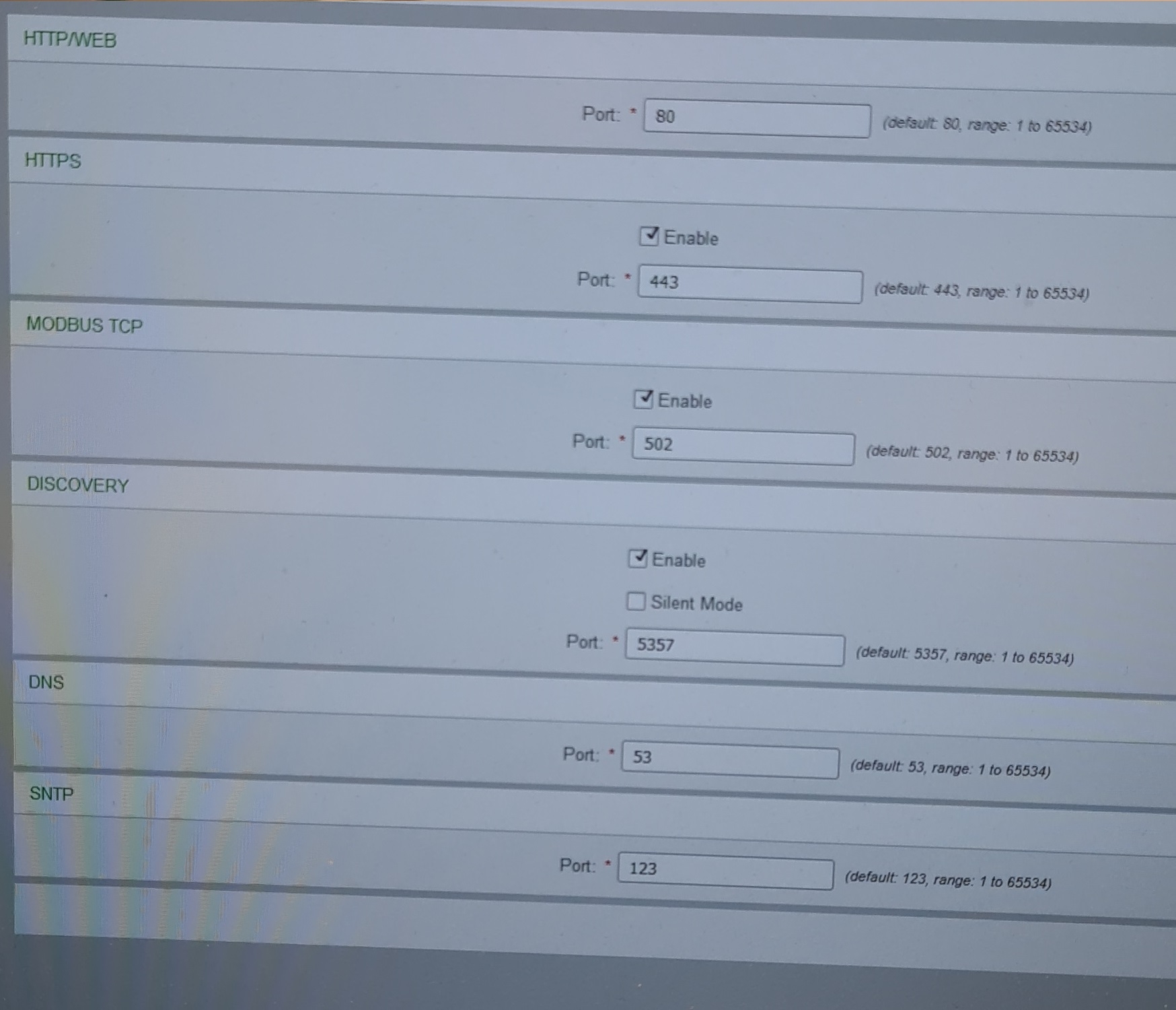

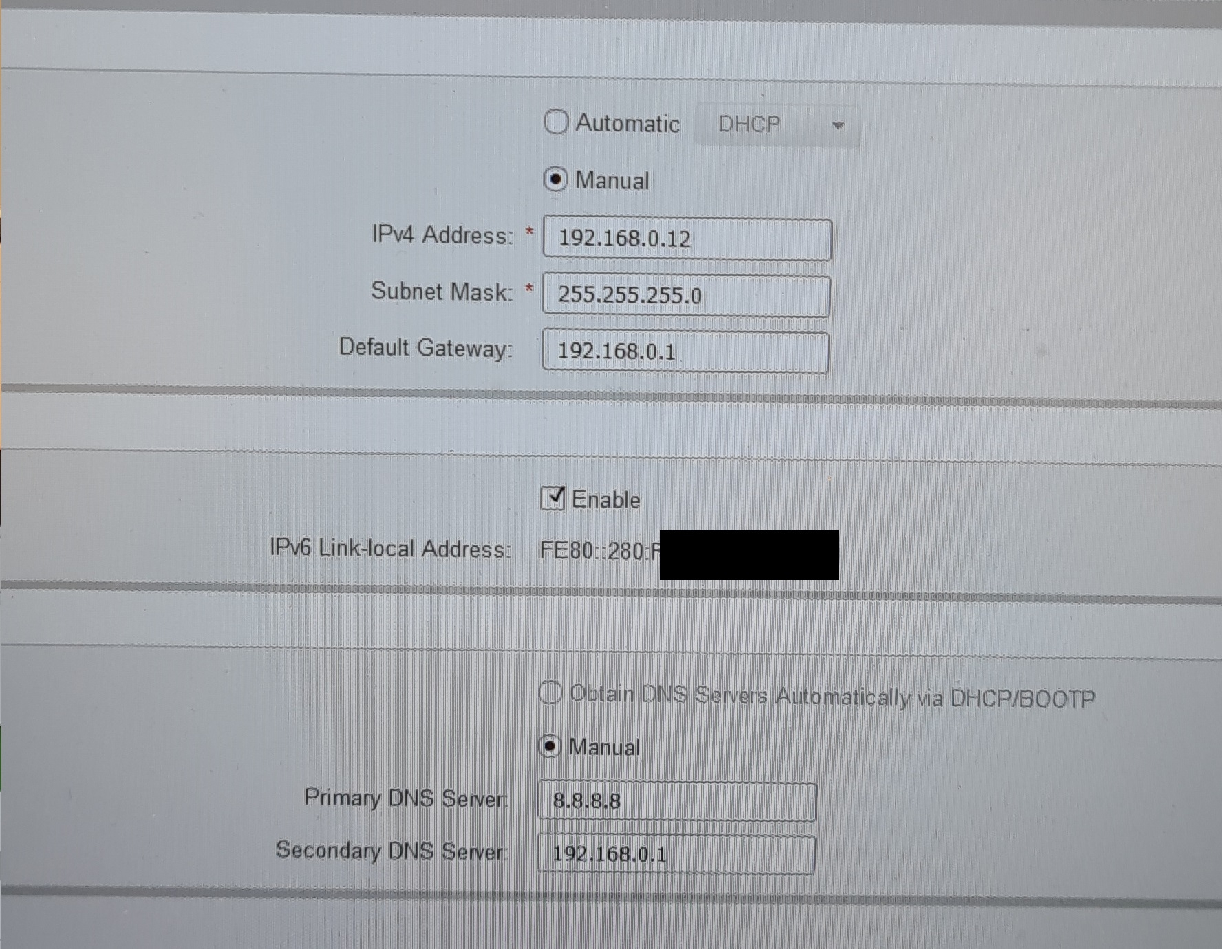

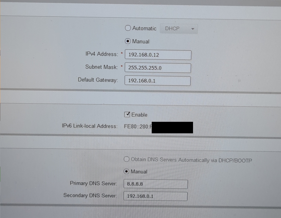

AndersT2 Skrevet 12. april 2021 Forfatter Skrevet 12. april 2021 Var å testet med dum switch foran, og ingen forskjell om dere trodde. Legger ved oppsettet som er i de 2 komponentene jeg prøver å få tilgang til, i tilfellet dere greier å se om det er noe der som kan være feil. Det blir brukt "Ekstern IP:9012" som loggin for den som vises her. Som nevnt så skal 4G ruteren være satt opp korrekt, de vi kjøpte av var inne og kikket på innstillingene i den og verifiserte det. Han nevnte at de IP adressene han fant når han søkte, ingen av de vi trenger kom opp da. Kjører lignende mot annen komponent fra samme leverandør vi prøver å koble oss på her, og de funker helt fint.

APZ171RW Skrevet 12. april 2021 Skrevet 12. april 2021 (endret) 35 minutes ago, xaco said: det er ikke noe carrier grade NAT her da? Er vel vanlig for 4G. Men da skulle man jo heller ikke kunne koblet til selve ruteren fra utsiden. Er ingenting som ser direkte feil ut i bildene du poster der, uansett umulig å si uten å kjenne detaljene her, bortsett fra at du i posten tidligere skriver 192.168.1.20 og på bildet står det 192.168.0.12 Om det er en skrivefeil her kan det jo lett være en skrivefeil i konfigen på ruteren og, eller hva? Endret 12. april 2021 av APZ171RW

AndersT2 Skrevet 12. april 2021 Forfatter Skrevet 12. april 2021 APZ171RW skrev (36 minutter siden): Men da skulle man jo heller ikke kunne koblet til selve ruteren fra utsiden. Er ingenting som ser direkte feil ut i bildene du poster der, uansett umulig å si uten å kjenne detaljene her, bortsett fra at du i posten tidligere skriver 192.168.1.20 og på bildet står det 192.168.0.12 Om det er en skrivefeil her kan det jo lett være en skrivefeil i konfigen på ruteren og, eller hva? 1.20 var kun ett eksempel jeg tok, da xxx.xxx.1.xxx er det normale, og ville slippe spørsmål rundt det. Utstyret vi bruker kommer default på 0, som har vært ett problem med eksisterende nettverk, men som de har løst i nyeste software til utstyret.
