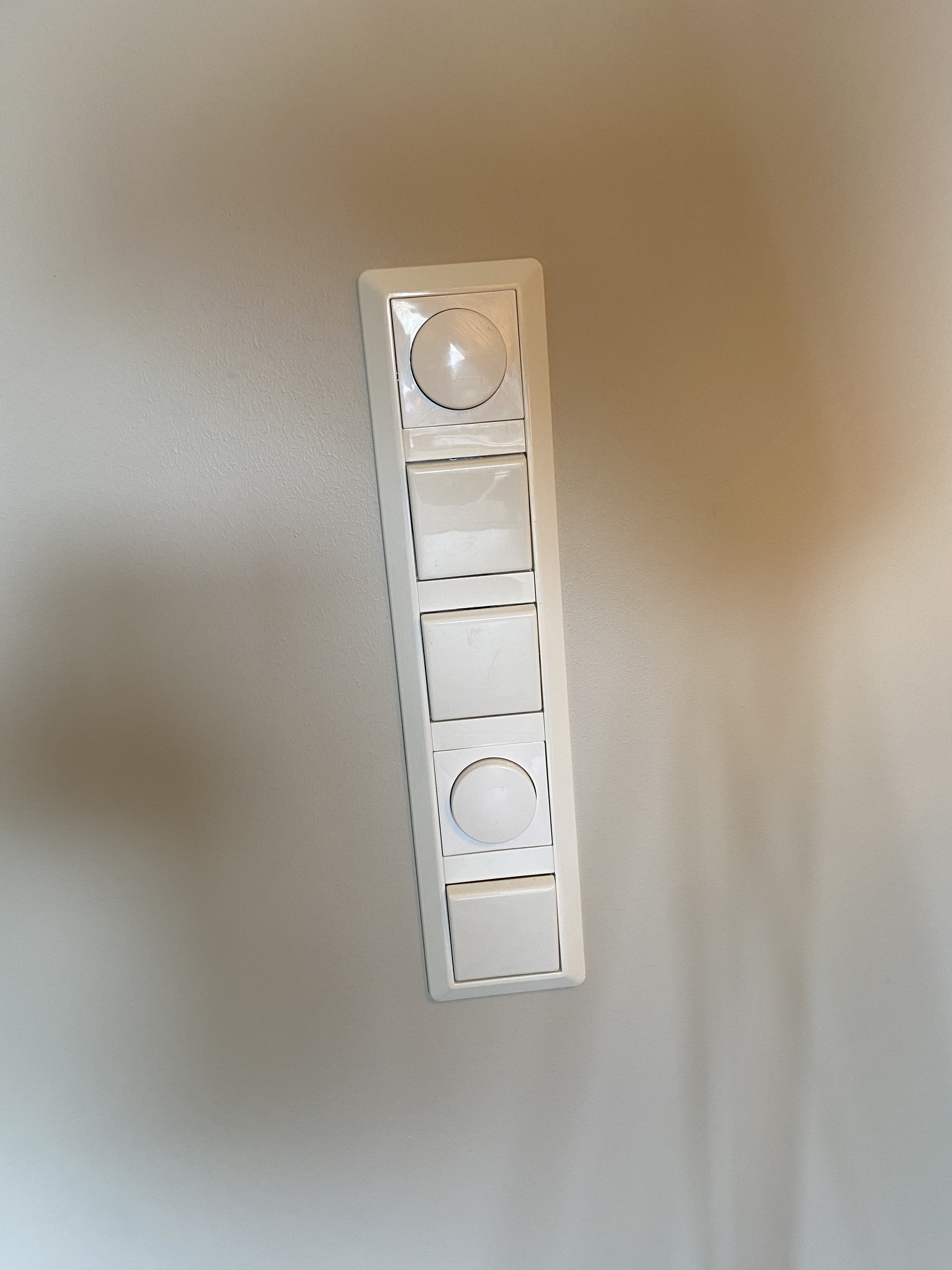

Bytte bytte fra vanlig lysbryter til dimmer
Hei, se vedlagt bilde. Har jeg selv lov til å bytte ut en av disse bryterne til dimmer selv? Huset er nybygg fra i fjor, så det elektriske anlegget er tipptopp, men skulle gjerne hatt muligheten til å dimme lyset over spisebordet.
 Om det ikke er lov: noen som vet hva det vil koste å få det utført?
takk for svar.
Nei det har du ikke lov til.
Men om du vet hva du gjør er det ikke noe problem å gjøre det 😛
Eventuelt er jo Hue eller lignende en løsning, da kan selve pæren dimmes med veggmontert fjernkontroll eller app.
Ja kjøp deg en dimmbar smartpære istedenfor. Det har du lov å montere selv.
Går bryteren rett til en stikkontakt finnes det dimmere du kan putte mellom stikken og lampen. Billig og enkelt.

LOL. 5 hulls. En elektriker som ikke vet hva en kronevender eller 1+1+1 er. 😂
Pris: 1 time, avhengig av hvor du bor, rundt 1000kr inkl. mva. + kjøring. Dimmeren koster vanvittig mye mer fra elektriker. Kjøper du den selv må du ut med høyere timespris, kanskje 50% mer.

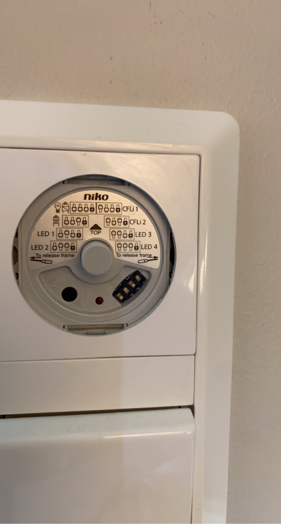

Dra til deg dimmehjulet og finn ut hvilke dimmer du har fått montert der.

Sånn ser den ut😅
Groovy Gorilla skrev (På 31.3.2021 den 9.53):
Antagelig til mange forskjellige lys/rom
Vi har hovedbryter til alle lysene ved utgangen
