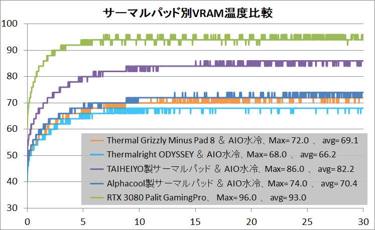

Hvis noen tenker på hva slags type er best, legger ved en sammenligning av forskjellige her.
Selv gikk jeg også for Thermalright Odyssey, de ser ut til å være et veldig solid valg.
starflame skrev (1 time siden):
Venter på en sending med noen pads selv nå.
