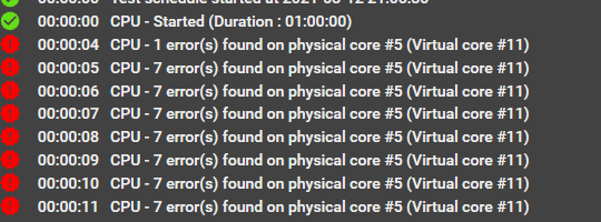

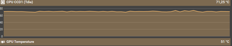

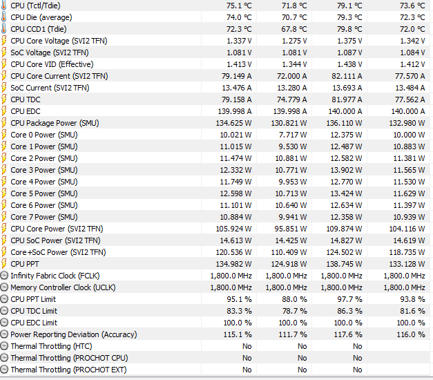

FortvilaFaenskap Skrevet 12. mars 2021 Forfatter Skrevet 12. mars 2021 (endret) OK startet nettopp CPU stress test, etter å ha kjørt Memory test og GPU test i 1 time. Tok kun 4 sekunder før jeg fikk disse meldingene. Alt kjøres på stock settings, tyder på defekt CPU ? Restartet PCen og kjørte en gang til, denne gangen i en hel time. Tok 25 min så ga den masse error på Core 5 (Virtual 10 og 11), etter 5 min virker det som det slutter og så kom det tilbake etter 10-15min. Slik fortsatte den til testen var ferdig. Sjekket temperaturen mens testen var i gang lå for det meste stabilt rundt 70-73 grader, men så den hadde en peak ved 82 grader. Endret 12. mars 2021 av FortvilaFaenskap
geir__hk Skrevet 12. mars 2021 Skrevet 12. mars 2021 (endret) Første du gjør nå er å sjekke nettstedet til hovedkortprodusent og se om det ligger ute en bios-fiks for dette her. Ta uansett godt vare på skjermbildene, hvis det viser seg at du må sende cpu i retur. [edit] Ser du nevner at det ligger ute en betaversjon av ny bios, men gå uansett igjennom liste over feilfiks og se om dette problemet er nevnt. Du kán sikkert sende mail til utgiverne av OCCT (eller enda bedre om de har et eget forum for) og stille mer konkret spørsmål om den aktuelle feilmeldinga og dens betydning. Endret 12. mars 2021 av geir__hk

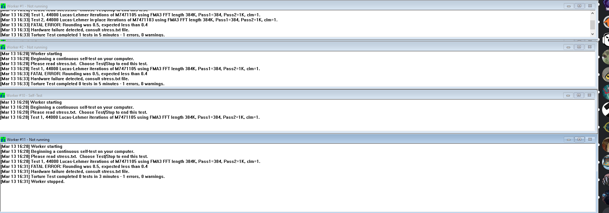

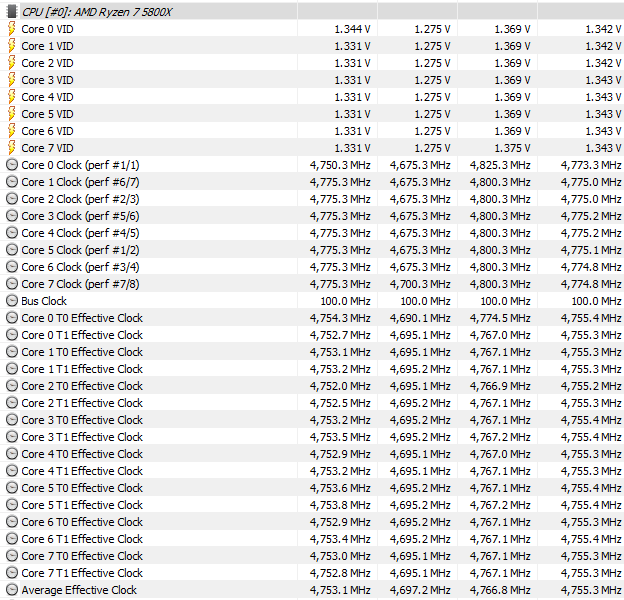

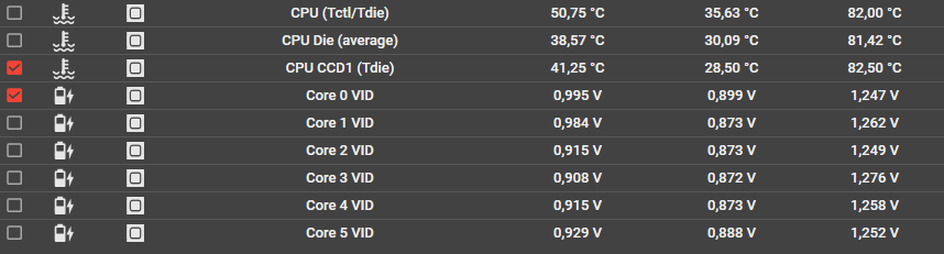

FortvilaFaenskap Skrevet 13. mars 2021 Forfatter Skrevet 13. mars 2021 (endret) Har nyeste non beta bios for hovedkortet, har flashet på nytt for å forsikre at det ikke var problemet. Fremdeles opplevde jeg CTD. Har nylig byttet RAM, pga feilkodene i WOW pekte mot ram, men verken gamle eller nye ram gir noen feilmeldinger i memtest84, OCCT memory test og windows egne memory diagnose verktøy. Prøvde å kjøre kun 1 minnebrikke på gamle Crucial ram og fikk fremdeles CTD, er det noen vits å ta ut en av G.skill rammene bare for å se om det skjer noe nytt i OCCT. Kjørte også en Time OCCT CPU i dag, hovedsakelig Core 5 (Virtual 10 og 11, men mest på 11) som gir error. Noen få errors fra Core 0 (Virtual 0 og 1) - Fra Begge disse de "foretrukne" Fremdeles kjører den Cinebench i en time uten noen problemer Det er ingen PBO eller OC aktivt på systemet. Og ved å google dette problemet mener de fleste at det tyder på ustabil overclocking. Ikke not voltage eller for høye temperaturer. Legger ved skjermdump av HWinfo mens OCCT kjørte. Gjennomsnittlig Core volt ligger på 1.342 V, noe som virker relativt høyt om du spør meg, men temperaturen er fremdeles godt innafor marginene. Er det noen verdier her som stikker ut og er helt feil ? Burde tro at alt skulle være 100% stabilt ved stock. Har for så vidt en 5900x bestilt tidlig januar som står forventet 3. april på komplett (Lov å håpe at den kommer da). Tenker det kanskje kan være en mulighet overleve til da og bestille MSI x570 Unify hovedkort (Litt dårligere VRM-temperaturer, men har hørt at kvaliteten på dette hovedkortet er en del bedre, antar en av grunnene til at x570 Tomahawk er så billig, mens ytelsen er såpass god er at de har kuttet noen hjørner) Lasted ned Prime95 og kjørte blend stress test. Ga Error relativt tidlig Endret 13. mars 2021 av FortvilaFaenskap

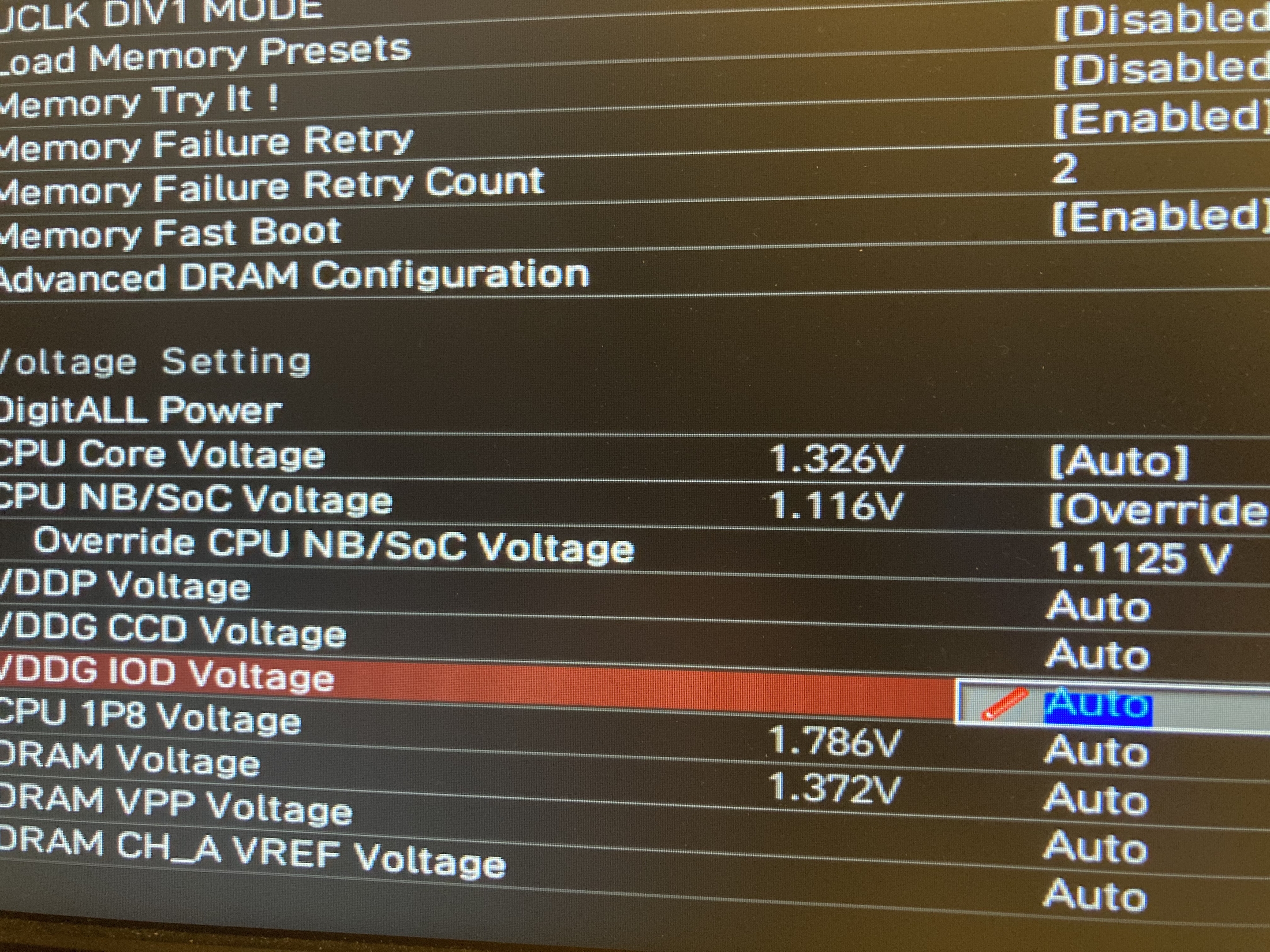

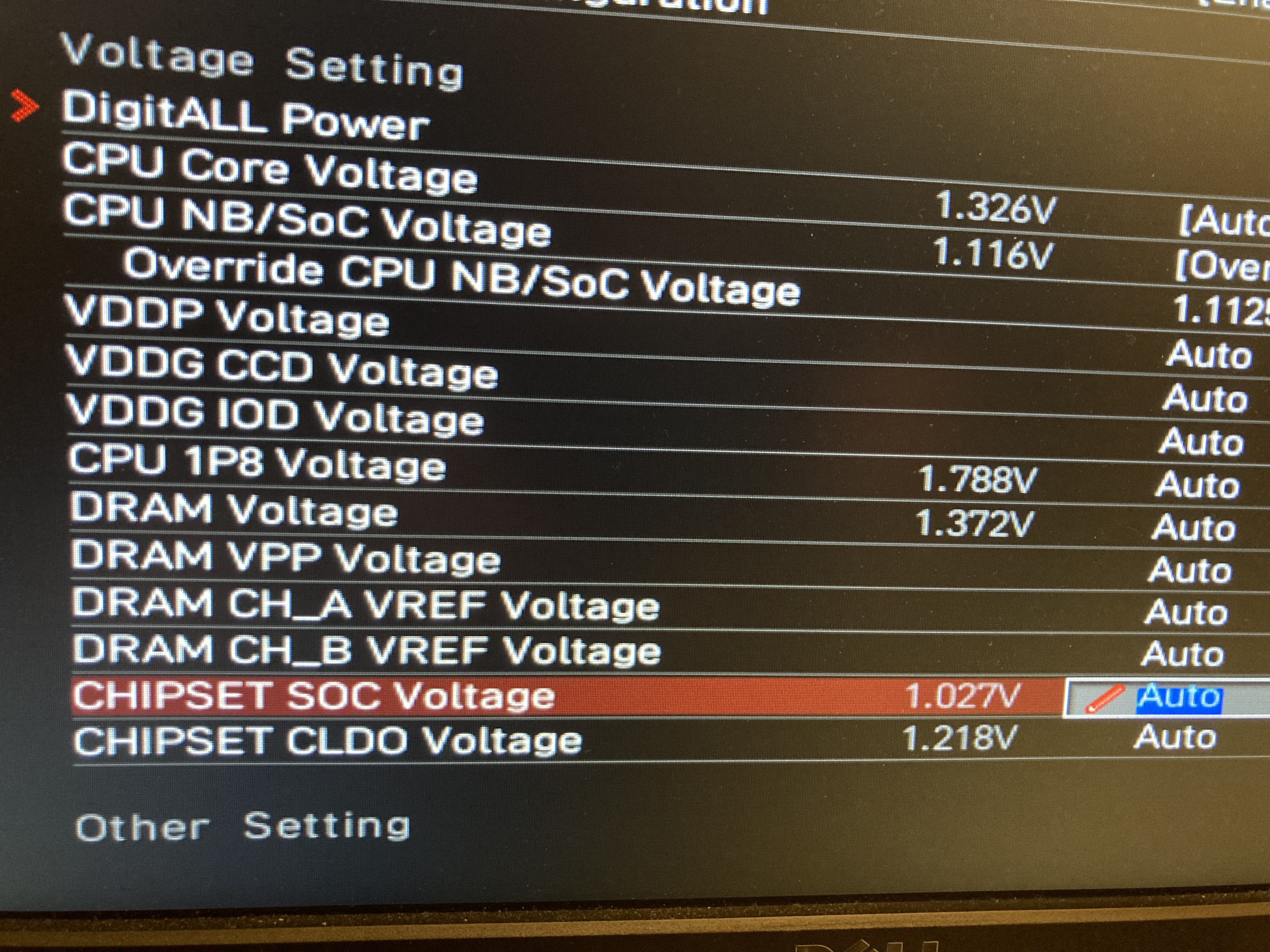

FortvilaFaenskap Skrevet 14. mars 2021 Forfatter Skrevet 14. mars 2021 (endret) Oppdatering: Leste på et forum for en stund siden noe om at man kunne evt prøve å øke SOC volten hvis ustabil ved høyere ram hastigheter. Tenkte at dette ikke var noe å prøve siden jeg fikk CTD selv når XMP ikke var aktivert. Prøvde i dag å øke til 1.115 (Synes jeg har lest mye at dette er anbefalt for 3600mhz ram og zen 3) - Bios satt den da til 1.125, litt høyere en ønsket med i følge nettet så er det alt under 1.2 relativt trygt. Fikk kjørt en time OCCT og 30min Prime95 uten en eneste feilmelding. Problemet derimot er at verken HWinfo eller Ryzen Master viser samme volt som bios. HWinfo viser 1.1 (Stock verdier viser 1.087) Ryzen Master viser 1.2 på VDDCR SOC (Stock verdier viser 1.1) Også usikker på hva forskjellen mellom CPU NB/SOC Voltage og Chipset SOC Voltage is Endret 14. mars 2021 av FortvilaFaenskap
geir__hk Skrevet 14. mars 2021 Skrevet 14. mars 2021 8 minutes ago, FortvilaFaenskap said: Problemet derimot er at verken HWinfo eller Ryzen Master viser samme volt som bios. HWinfo viser 1.1, isteden for 1.084 som den var før mens den var satt til auto. Ryzen Master viser 1.2 på VDDCR SOC Avrundingsproblematikk ?
FortvilaFaenskap Skrevet 14. mars 2021 Forfatter Skrevet 14. mars 2021 (endret) Enda en oppdatering: Nullstilte BIOS igjen og kjørte OCCT bare for å bekrefte at det var SOC voltage. Så langt 30 min uten en eneste feil med STOCK values. Veldig forvirrende. Ingen Bios oppdateringer, ingen driver oppdateringer ingen ting har endret seg. Tidligere har den spyttet ut masse vis av error innen 10 min ' Endret 14. mars 2021 av FortvilaFaenskap
