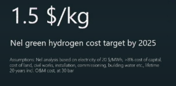

Simen1 Skrevet 19. februar 2021 Skrevet 19. februar 2021 Hvordan skal de klare 1,5 $/kg i 2030? Er effekten 5 GW forbruk (input) eller produksjon (output)?
oophus Skrevet 19. februar 2021 Skrevet 19. februar 2021 Simen1 skrev (43 minutter siden): Hvordan skal de klare 1,5 $/kg i 2030? Er effekten 5 GW forbruk (input) eller produksjon (output)? 75/80% av kostpris på H2 er prisen på strøm, så da kan du jo kjapt finne ut av hvor de regner med at langtidsavtalene for strøm havner ved. 1
Simen1 Skrevet 19. februar 2021 Skrevet 19. februar 2021 56% i følge tabellen her. Med et teoretisk termokjemisk behov for 39,4 kWh/kg (HHV) og 60% effektivitet, kan jeg regne ut estimert strømpris ved valutakursen 8,4 kr/$ og hydrogenprisen 1,5 $/kg: 12,6 kr / 65,67 kWh = 22,2 øre/kWh. Men da ser vi altså bort fra driftskostander og kapitalkostnader. Det er egentlig totalprisen inkludert profitt som er 22,2 øre/kWh. Med utgangspunkt i null profitt og at strømmen utgjør 56% av kostandene så estimerer jeg 12,4 øre/kWh. Dette høres jo litt for godt ut til å være sant, særlig når de snakker om strømkilder som havvind og ukjent kilde med CO2-fangst. Det er derfor jeg spør hvordan de skal klare 1,5 $/kWh. Altså litt mer detaljert hvordan de har tenkt til å oppnå en såpass fantastisk pris. 2
oophus Skrevet 19. februar 2021 Skrevet 19. februar 2021 (endret) @Simen1Hva er grunnen til at du bruker en kilde som går ned iforhold til det Aker og NEL sier selv for kostnader for å produsere hydrogen, mens du ikke bruker samme kilde for å finne effektivitet ved elektrolyse? I kilden din, så står det 80%. Og NEL selv sier at 75/80% av kostnader rundt hydrogen er linket til strømprisen. Sitat Very roughly, a new electrolysis plant today delivers energy efficiency of around 80%. That is, the energy value of the hydrogen produced is about 80% of the electricity used to split the water molecule. Der ser du jo litt utgangspunkter for hvordan å havne på den prisen. NEL sikter på å få til et prosjekt som kan vise denne prisen innen 2025, mens Aker sikter på 2030. Sitat og 60% effektivitet Samt så velger du å velge en kilde som ser på SOFC angående 60% effektivitet? Hvorfor det? Står det noe sted at Aker planlegger å utnytte SOFC? SOFC er rimelig ferskt, og vil ligge bak alkalisk og PEM elektrolyse ei god stund som er mer modent. Når man snakker om slike storskala prosjekter, så er det håpløst å anta at de vil utnytte kun 60% av energien. Om du som ingeniør klarer å havne ved et sluttprodukt ved et 450MW anlegg der du glemmer at industrianlegg har behov for varme blant annet, så er det det siste prosjekt du jobber med. Endret 19. februar 2021 av oophus 1
Simen1 Skrevet 19. februar 2021 Skrevet 19. februar 2021 Jeg spør fordi jeg vil vite mer, ikke fordi jeg allerede vet. Da hadde jeg jo ikke trengt å spørre. Når noe høres for fantastisk ut til å være sant, så er den ydmyke tilnærmingen å spørre, i motsetning til å bare høvle det ned som umulig. Litt rart da å bli møtt med alle kanoner og pigger ute. 2
oophus Skrevet 19. februar 2021 Skrevet 19. februar 2021 Simen1 skrev (23 minutter siden): Jeg spør fordi jeg vil vite mer, ikke fordi jeg allerede vet. Da hadde jeg jo ikke trengt å spørre. Når noe høres for fantastisk ut til å være sant, så er den ydmyke tilnærmingen å spørre, i motsetning til å bare høvle det ned som umulig. Litt rart da å bli møtt med alle kanoner og pigger ute. Når man så snakker om såpass store prosjekter, altså 450MW som er 10 gangeren av NEL's produksjonskapasitet i fjor, så sier det seg selv at man får kostnadsreduksjoner. Gjennom oppskaleringen fra 40MW til 2GW så antar altså NEL at capex for utstyret koster 75% av dagens pris. Disse kostnadsreduksjonene samt det faktum at produksjonskost for H2 er 75/80% av strømpris, så havner man altså der hvor man trur at $1.5/kg er mulig innen 2025. Vanskelig å beregne pris fra amerikansk valuta om dagene, siden de har løpt litt her og der, men jeg tipper mellom 17-20øre/kWh. Langtidskontrakter og avgiftsfordeler gjør da det innafor imo.
