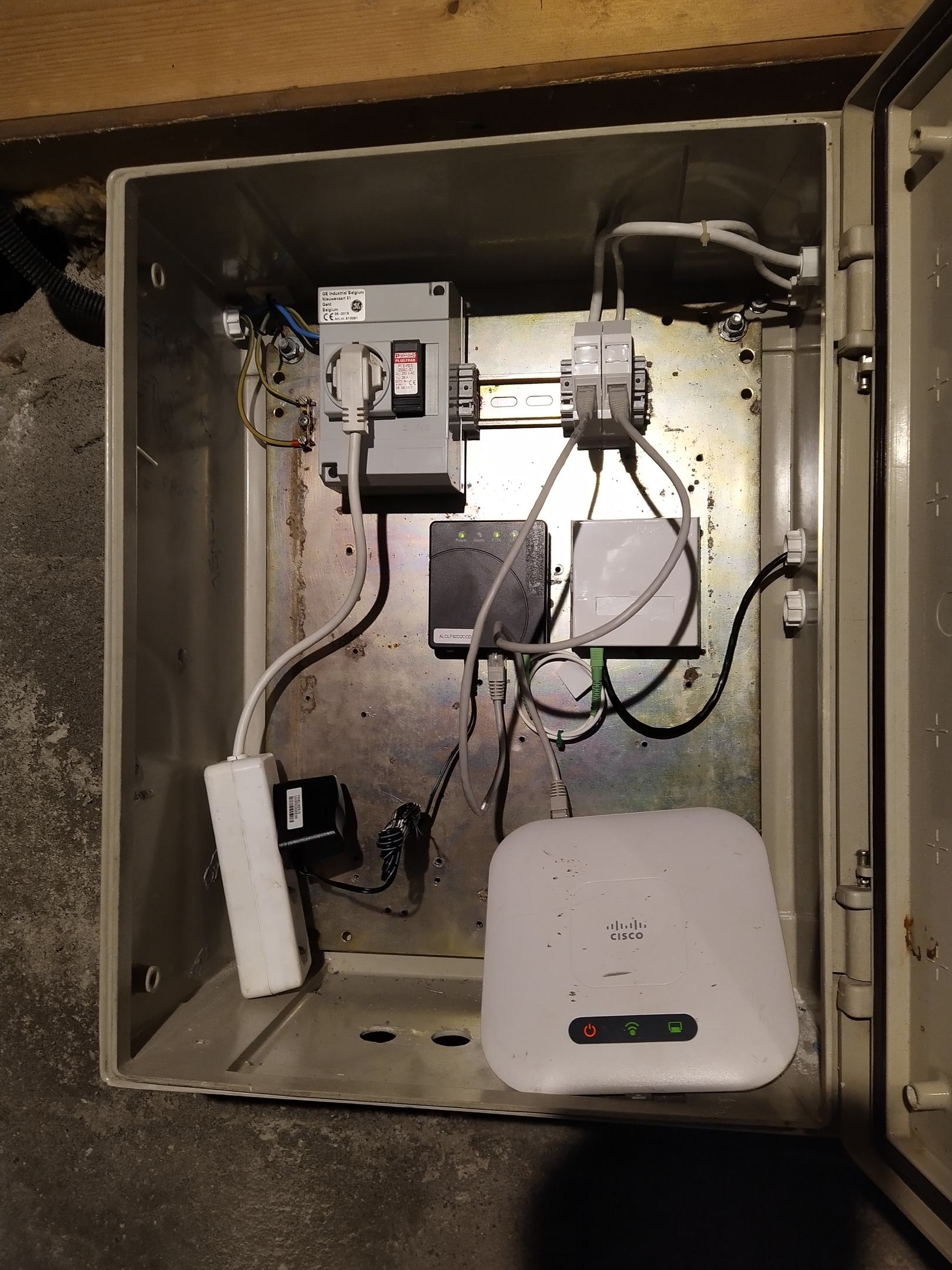

bruker-540634 Skrevet 13. februar 2021 Skrevet 13. februar 2021 (endret) Har fiber fra telenor men får nå også fiber fra altibox og da blir det vel rotete å ha alt "løst" på veggen, så tenkte å flytte både fiberen fra telenor og den kommende fiberen fra altibox med utstyr til et eget skap ved siden av sikringsskapet. Legger ved bilde, noen som har noen anbefaling? Ser at dem koster fra 2500 kr og oppover men syntes det er litt dyrt, så vet ikke om det finnes rimeligere alternativer? Og kan jeg flytte veggboksen til telenor selv? Altså at man kan ta av dekslet skru den av veggen å flytte den uten å måtte løsne fiberkabelen inni boksen? Er flere meter med ekstra fiberkabel oppe på loftet så det er ikke et problem. Edit, er trangt så jeg ser for meg at skapet må på lik linje med sikringsskapet delvis innfelles i veggen Endret 14. februar 2021 av freddy85

bruker-540634 Skrevet 14. februar 2021 Forfatter Skrevet 14. februar 2021 (endret) Luske_Ludvig skrev (15 timer siden): Bør ha plastskap da så ikke wifi-signalene forsvinner Ja trur ikke jeg får plass til den routeren i noen skap uansett, så den må nok henge der den gjør. Eller kanskje jeg bare skal plassere altibox fiberboksene på den andre veggen oppe ved taket ved siden av sikringsskapet å glemme skapet.. eller blir det for "harry" når det blir så mye på veggen... Endret 14. februar 2021 av freddy85
Olstig Skrevet 14. februar 2021 Skrevet 14. februar 2021 Skal du beholde fiber fra telenor samtidig med altibox? Det som er mest ryddig her er nok å få inn et ekom-skap ved siden av sikringsskapet. Så lar du veggboks til telenor stå der den står, men kjøper en lengre patch som du fører inn i skapet. Samme med strømmen.. Få inn strøm i nye skapet og monter uttakene der. Når altibox kommer, får du dem til å terminere fiberen i veggboks enten i nye skapet, eller ved siden av telenor, og fører patch fra dem inn i skapet også. Du kan eventuelt bare benytte et tomt sikringsskap: https://www.elektroimportoren.no/sikringsskap-d-200-420/1716167/Product.html
bruker-540634 Skrevet 14. februar 2021 Forfatter Skrevet 14. februar 2021 Olstig skrev (7 minutter siden): Skal du beholde fiber fra telenor samtidig med altibox? Det som er mest ryddig her er nok å få inn et ekom-skap ved siden av sikringsskapet. Så lar du veggboks til telenor stå der den står, men kjøper en lengre patch som du fører inn i skapet. Samme med strømmen.. Få inn strøm i nye skapet og monter uttakene der. Når altibox kommer, får du dem til å terminere fiberen i veggboks enten i nye skapet, eller ved siden av telenor, og fører patch fra dem inn i skapet også. Du kan eventuelt bare benytte et tomt sikringsskap: https://www.elektroimportoren.no/sikringsskap-d-200-420/1716167/Product.html Takk for gode råd, ja kommer til å beholde fiberen til Telenor. Tenkte at siden det ikke kostet noe å legge inn altibox så gjør det ikke noe å ha to, da har jeg muligheten til å forhandle pris ved en senere anledning.

sorthull Skrevet 15. februar 2021 Skrevet 15. februar 2021 (endret) Installerte selv "Flexibox" fra Stansefabrikken (https://www.stansefabrikken.no/elektro/boligskap/flexibox/) i fjor høst da vi fikk fiber i hus. Kommer i forskjellige størrelser og dimensjoner og kostet ikke all verdens. Kjøpte en variant som både hadde en "media"-del (dvs, er perforert stålplate som man kan skru utstyr fast til) samt et par rader for sikringer - disse var det dog bare å skru ut og erstatte med enda en stålplate eller hva enn du ønsker å bruke. I ettertid har jeg innsett at det sikkert hadde vært (mye) enklere å bruke en plate med kryssfinér i stedet for den perforerte stålplaten (mtp montering av utstyr). Stålplaten avleder varme noe bedre enn det kryssfinér ville gjort men det spiller jo ikke så stor rolle hvis router/switch/hva enn du monterer ikke har metal-chassis selv. I tillegg er det mye utstyr som ikke er tilpasset skruehull som har 2cm mellom senter og da er det mer arbeid å tilpasse på en stålplate fremfor kryssfinér e.l. Jeg måtte ha av varianten som var tilpasset 3" vegger pga diverse rør som gikk i vegge i bakkant av der jeg skulle ha skapet, men hvis man går for de som er for 4" vegg (eller med dybde > 100mm) har Stansefabrikken eget tilbehør som passer til skapene (patchepanel, schukobrakett, osv). Endret 15. februar 2021 av sorthull
agvg Skrevet 16. februar 2021 Skrevet 16. februar 2021 Er ikke noe stort problem da man bruker selvborrende skruer, på skapet mitt er det en tykk stålplate men null problem.
AndersT2 Skrevet 16. februar 2021 Skrevet 16. februar 2021 freddy85 skrev (På 13.2.2021 den 20.26): Og kan jeg flytte veggboksen til telenor selv? Altså at man kan ta av dekslet skru den av veggen å flytte den uten å måtte løsne fiberkabelen inni boksen? Er flere meter med ekstra fiberkabel oppe på loftet så det er ikke et problem. Det kommer veldig an på hvilke type kabel de har benyttet inn. Noen steder benyttes det ferdig kabel som plugges inn og da er det ikke noe problem så lenge man ikke får møkk på enden. Som hos meg benyttet de en utekabel som de terminerte i boksen, og de små lederne er ikke de enkleste å jobbe rundt. Flyttet den selv, men hadde ikke gjort det hvis jeg ikke hadde tilgang til sveisemaskin selv.
bruker-540634 Skrevet 16. februar 2021 Forfatter Skrevet 16. februar 2021 AndersT2 skrev (2 timer siden): Det kommer veldig an på hvilke type kabel de har benyttet inn. Noen steder benyttes det ferdig kabel som plugges inn og da er det ikke noe problem så lenge man ikke får møkk på enden. Som hos meg benyttet de en utekabel som de terminerte i boksen, og de små lederne er ikke de enkleste å jobbe rundt. Flyttet den selv, men hadde ikke gjort det hvis jeg ikke hadde tilgang til sveisemaskin selv. Ja jeg kommer ikke til å flytte veggboksen
