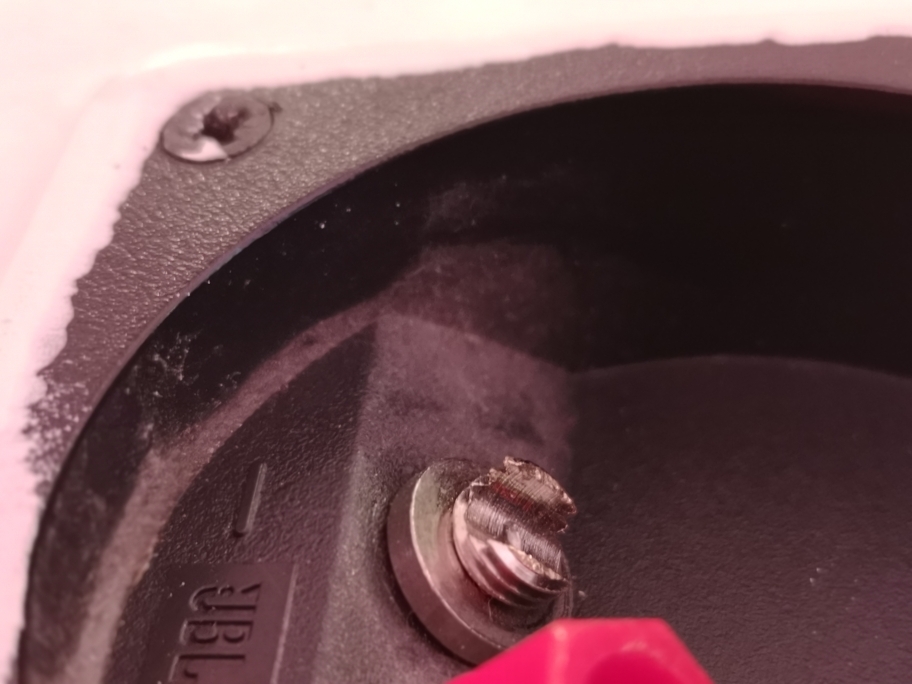

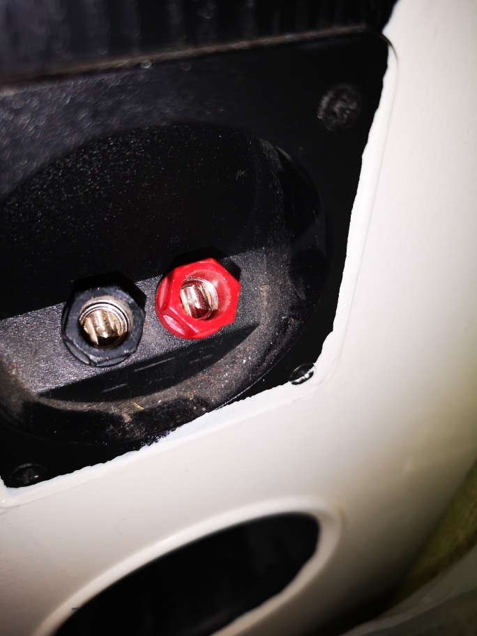

Pluggene er ute og får de ikke inn. Er det noen som skjønner noe av dette? Kan ikke huske at jeg har knekket disse av, for så vidt ikke skrudd de ut heller 😮  men Hifi klubben mente jeg visst hadde det da jeg sendte bilde bilde . Flyttet for 3 år siden med lass og bærere osv ..
Jeg klarer ikke å skru de på plass. Jeg mangler også en plugg fordi den ble knekket ved et uhell etter et slag fra noe da den lå  nede på gulvet.

Du må vel bytte terminalene på høyttaler, da disse er knekt og ødelagt. Eksempel: https://www.satbutikken.no/lyd-og-bilde/d.i.y/hoyttalerterminaler-4-pk
Dekslet må skrues av for å komme til på innsiden. Vil trenge en loddebolt.

Ja, det vil det nok gjøre. Det må være tett (lufttett), så det er muligens en pakning. Dessuten ser det ut som kassen er malt, og da sitter den nok i malingen i tillegg. Må nok bruke litt makt.

kan jo bare lodde en ledning til den knekte terminalen om så, ikke optimalt men det vill jo funke, en mutter i rett diminsjon vil og sikkert klare og holde en ledning på plass, det er jo litt gjenger igjen.

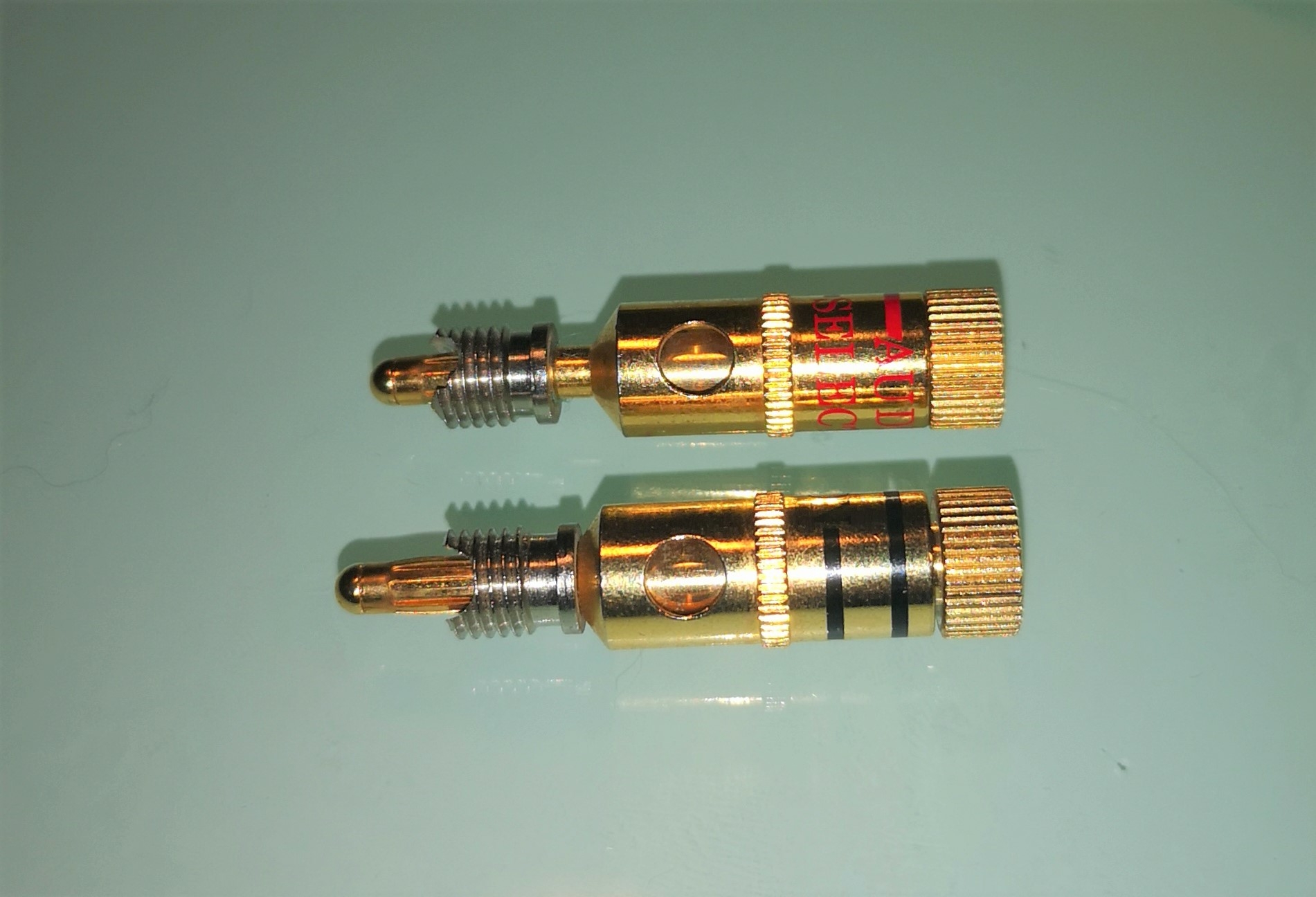

Den knekte pluggen kastet jeg og da sikter jeg til selve pluggen som man putter i høytaleren, se bilde, så jeg trenger en slik også.

xrays skrev (3 timer siden):
Det ser ut som vanlige bananplugger; det får du lett på nett eller i Hifiklubben.
