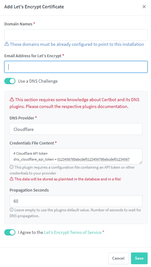

Takk for svar. Vil det si at jeg fortsatt må bruke Domeneshop, men kun bytte ut DNS server addressene med Cloudflare sine?
Et av målene mine med å bytte er bl.a. å kunne benytte meg av plugins i Certbot som ikke finnes for Domeneshop.
2 minutes ago, mobile999 said:
Du er ikke sikkert du trenger å styre med Certbot når du bruker Cloudflare. Det kommer kanskje an på serveren din og hva du bruker den til.
Det er i grunn til å få automatisk fornyet wildcard sertifikat for domenet mitt.

Fordi jeg har mange forskjellige web-tjenester knyttet til forskjellige subdomener på domenet mitt som jeg kjører gjennom reverce proxy. Da er det veldig kjekt med automatisk dns verifisering for wildcard sertifikatet.

Men jeg vil bare nevne at det er teknisk mulig å beholde DNS-tjenesten hos en leverandør uten dynamisk DNS og likevel bruke DNS-basert autorisering for Let's Encrypt. Eller andre tjenester som søtter ACME, slik som Buypass Go.  Trikset er  å lage  statiske CNAME records for "_acme-challenge" som peker til et navn i en dynamisk sone.  Denne trenger ikke ha noen direkte sammenheng med domenet du vil ha sertifikater til, men kan være et sub-domene dersom du vil.  Det eneste kravet er at det er mulig å legge inn TXT records i den dynamiske sonen.  Det finnes en rekke tjenster som tilbyr dette, også gratis.

Takk for info. Jeg regner med du sikter til noe ala dette?
https://www.digitalocean.com/community/tutorials/how-to-acquire-a-let-s-encrypt-certificate-using-dns-validation-with-acme-dns-certbot-on-ubuntu-18-04
Jeg må si jeg henger ikke med på alle måtene dette med å oppdrive sertifikater kan gjøres på. Jeg har i dag ingen dynamisk DNS. Jeg har til nå brukt linuxserver/letsencrypt sin docker container med Nginx som reverse proxy. De hadde (antageligvis Certbot sin) funksjonalitet for automatisk generering av certifikat med DNS verifisering. De var snille nok til å integrere Domeneshop sin plugin for dette i sin docker container.
