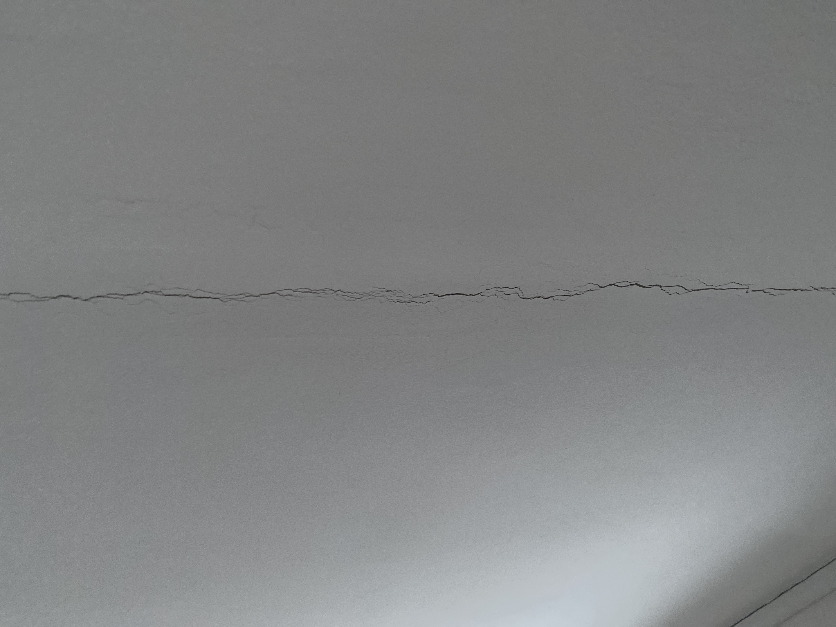

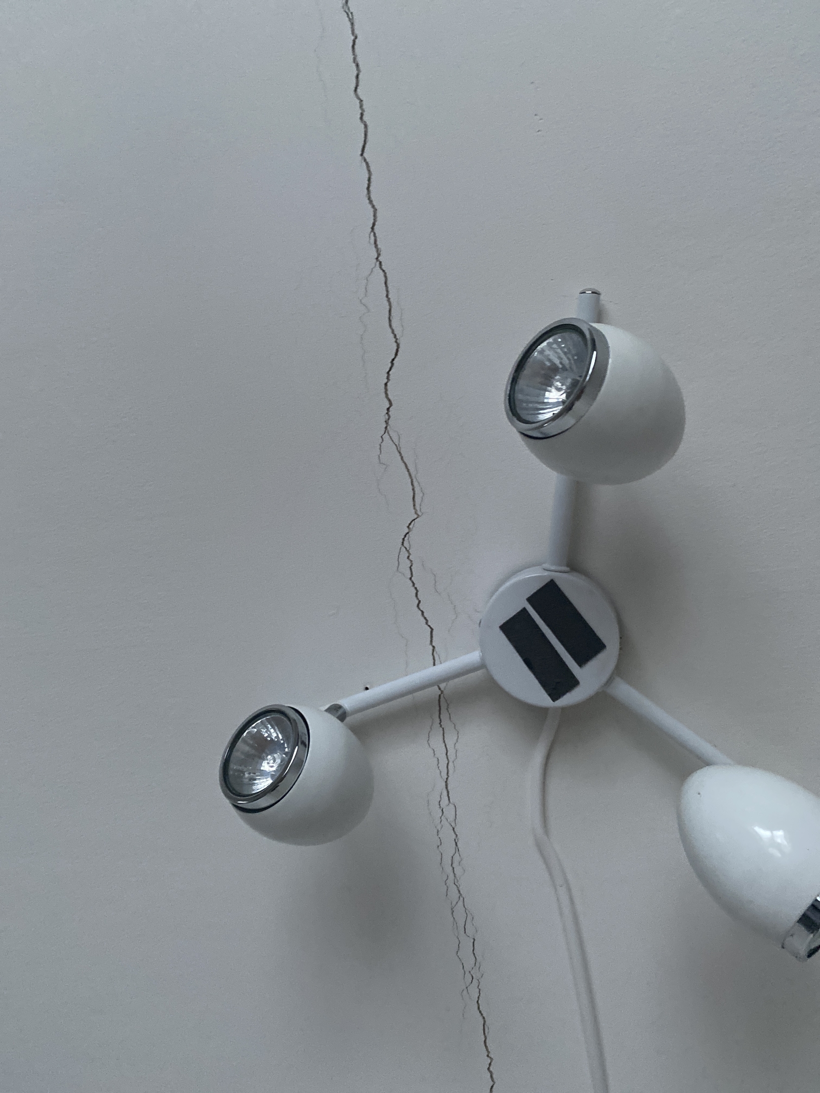

Hjelpmeg3344 Skrevet 22. januar 2021 Skrevet 22. januar 2021 Hei, jeg er student og bor i hybel i det siste har vi oppdaget sprekk i taket og lurte på om noen hadde erfaring med dette eller om det er noe farlig. Det blir verre og verre
Hjelpmeg3344 Skrevet 22. januar 2021 Forfatter Skrevet 22. januar 2021 n0mad skrev (Akkurat nå): Hva er taket laget av? Treverk
Taake89 Skrevet 25. januar 2021 Skrevet 25. januar 2021 Hei, jeg er både tømrer og byggingeniør. I 95% av tilfellene vil jeg si dette ikke er et problem. Helt vanlig at det er små bevegelser i et hus som kan føre til sprekker. Treverk krymper når det tørker. Har det skjedd noe før sprekkene kom? 1

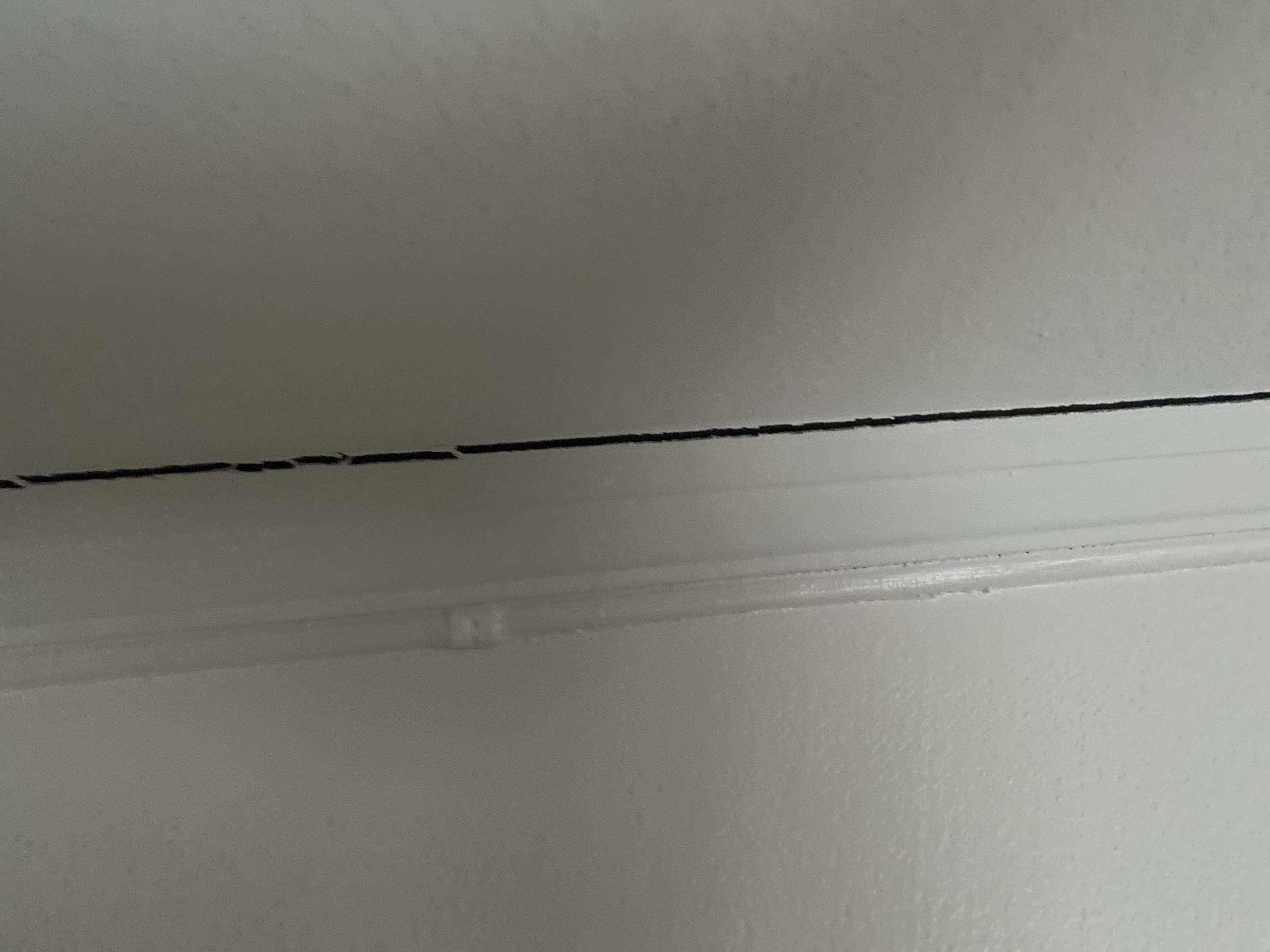

AndersT2 Skrevet 25. januar 2021 Skrevet 25. januar 2021 Er bygget nytt, eller lenge siden det ble pusset opp? Ser ut som normale settnings skader langs hjørnet. Mens sprekken i taket ser ut som dårlig håndtverk, hvor de har glemt papirremsen i sparkelet som hindrer slikt mellom gipsplatene. Hvis du måler fra sprekken så vil du nok til en vegg finne ett mål som går opp i 120cm så er det skillet mellom 2 plater. Regner med at du har meldt fra til eier, slik at det ikke går på ditt depositum. Det er ikke noe du har skyld i.
nomore Skrevet 25. januar 2021 Skrevet 25. januar 2021 Tråden her kunne kanskje vært mer tydelig. Hva har skjedd her siden noen er useriøse? Har du meldt fra? Er det leietaker eller huseier som er useriøs?
n0mad Skrevet 25. januar 2021 Skrevet 25. januar 2021 Ser temmelig normalt ut, det er nok mellom plater. Jeg bor i murhus, og slike er ganske vanlig dersom det mangler teip/dårlig teiping mellom gipsplater, eller som horisontale "hairline cracks" på vegger over tid. Sparkel er veldig "sprøtt", mens mange andre ting inkl. tre kan bevege seg over tid. Det raser nok ikke sammen, men det er uansett ikke noe som går på ditt depositum.
ilpostino Skrevet 25. januar 2021 Skrevet 25. januar 2021 Mye av de sprekkene kan forklares med at det er setteskader, noe som er normalt. Luften er mye tørrere på vinteren så er normalt at tre krymper og danner litt sprekker også.
