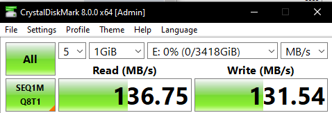

Skaffet meg en ekstern HDD under black week, som jeg tenkte å ha spill som jeg spiller veldig sjelden eller som ikke trenger rask lastetid. Har en SSD som er fylt til randen, med diverse som må gå fort.
Min lagringspartisjon, som foreløpig er tom, har følgende hastighet:

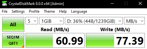

Mens partisjonen hvor jeg har installert noen spill, lastet ned noe andre greier er mye tregere:
Hvorfor skjer dette? Er det noen måte å forbedre hastigheten på D-disken?
Dette er helt normalt. Den partisjonen du kaller D er nok plassert fysisk lenger inn på disken, og siden både datatettheten og rotasjonshastigheten er den samme, blir det tregere dess nærmere man kommer senter av disken.
Så for å få bedre hastighet så må jeg flytte dataene fra D til E? Evt kan jeg partisjonere på en måte slik at den raske delen av disken kommer på D?

Bruker det innebygde diskverktøyet i Windows og får denne visningen. Splittet opp E og lagde flere mindre partisjoner, for å finne ut hvilken som ga høyest hastighet. Men her er jo sannelig D-partisjonen lengst til venstre, mens den som nå er "Unallocated" er den jeg fant ut var raskest, i alle fall med testing vha CrystalDiskMark. Sikker på at det stemmer at lengst til venstre er raskest? Fikk 135 MB/s på der det nå står Unallocated, så tregere på F og G (ca 110 MB/s). Kan det eventuelt være noe annet som gjør D tregere? Har stoppet alt av bakgrunnsprogrammer...
