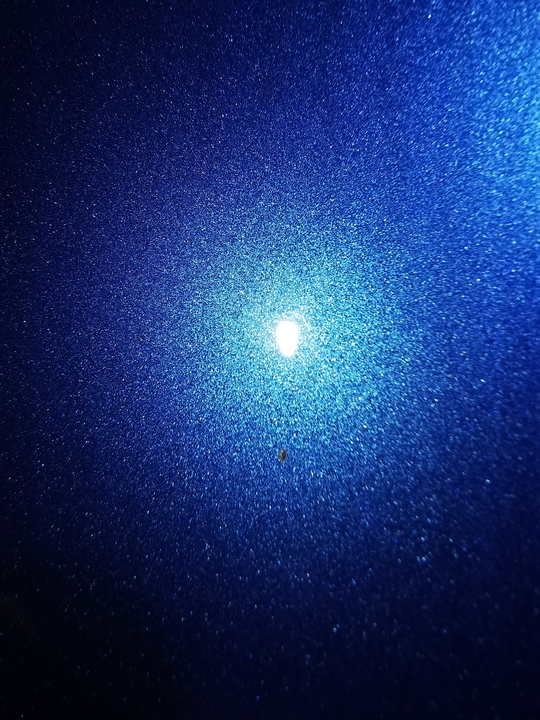

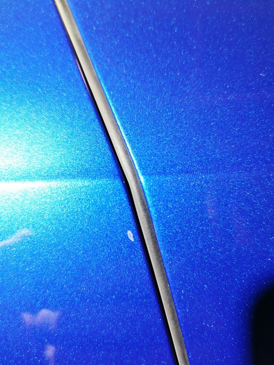

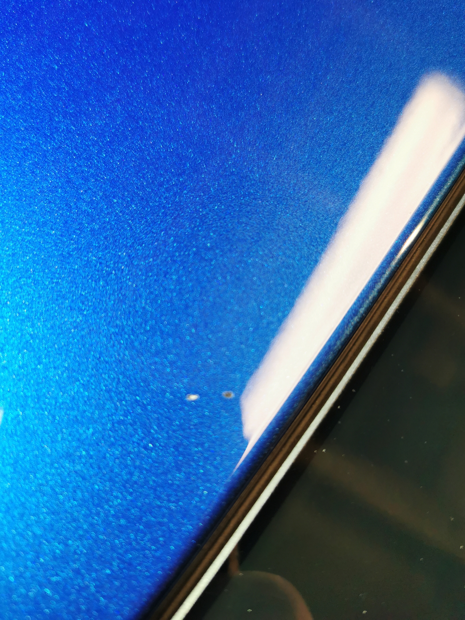

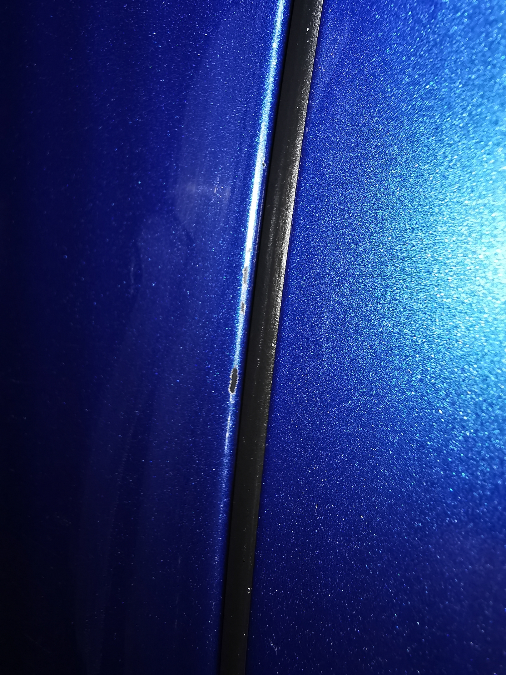

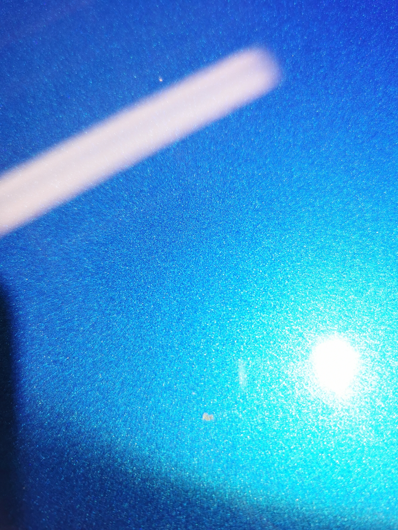

Hadde lyst å "tette" igjen noen små synlige steinsprutskader på karosseriet på bilen. Blir å bruke flekklakk fra leverandøren. Hvilken fremgangsmåte ee best. De fleste skadene er det ikke gått helt ned til metallet. Har kjøpt inn Rustfjerner for å legge i samt tec7 cleaner for å rense sårene før påføring skjer.
