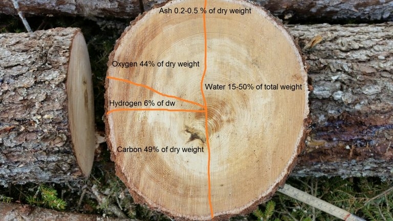

Halvor Sølvberg- the MOV Skrevet 14. desember 2020 Skrevet 14. desember 2020 (endret) Dag Sverre Seljebotn skrev (På 13.12.2020 den 21.20): Kombiner disse med energi fra solceller så har en... en kunstig plante? Har noen regna på kostnad/effekt på disse satt opp mot CO2-fangst baser på planter? Trær, alger,.. er disse mer effektive? Her en svært god artikkel om trevirke og dets bestanddeler, spisset inn mot hva det er som ved (har som brennverdi). Knappe 2 sider å lese + illustrasjoner og grafer, forklarendes godt språk og lettlest: https://www.nibio.no/tema/skog/bruk-av-tre/bioenergi/trevirkets-brennverdi Man leser jo artikler om at skogen må få leve sitt eget liv, at det er best hva angår CO2. Så har vi dei som vil lage «bio» brensel av det i form av flis, pellets (flis komprimert til små brikker) og alkoholer (med trekull som rest muligens). Men ja kansje man skulle frakte trevirket frem til nermeste myr (dalsøkk) og grave det ned (ligg det opp i dagen gasser det), lagre CO2. Men å gå vegen om solceller og kunstig belysning lønner seg nok ikke for CO2 lagring, det er jo naturen og planter solen skinner på. Likeledes er hagebyer dyrt (salgs gimmik), men kan nok være en levekårs fordel / kvalitet. Det finst luftige planer «bygg skal absorbere 10 tonn CO2 i året» (før delvis retting 10 000 tonn jf link): https://www.tu.no/artikler/na-kan-norge-fa-sin-forste-vertikale-skog-bygget-skal-absorbere-10-000-tonn-co-i-aret/503055 Les Du øverste link som angir at ferskt virke har rundt 1/4 Carbon (feil CO2) pr vektenhet vil det bli en tilvekst på vertfall 10 m^3 trevirke årlig, ca 10 000 kilo å kjøre bort årlig (Feil:Joda det blir fult lass på en tømmerbil (40 tonn lass, 60 tonn totalvekt, en 24 meters) det). Retting uthevet (general - feil): Carbon veg 12 og Oksygen 16 = > Bare Carbon er det som utgjør 1/4 av trevirket jevnfør øverste link, dette gir at CO2 absorbering kan settes til trevirkets vekt i rå tilstand, oksygenet teller jo ikke med (noe blir frigjort til luft og noe er att i den andre 3/4 delen av trevirket). Carbon utgjør 12 deler av vekten og Oksygen 32 deler av av vekten til CO2 molekylets 44 deler vekt => 32 (oksygenets andel) av 44 (CO2 molekylet) er ca 3/4 deler som tilsvarer det som ikke er Carbon i trevirket. En artighet, «huskeregel» : CO2´en som blir fjernet ved at trevirke veks kan settes til trevirkets vekt i rå tilstand (1:1) Nja, i overkant optimistisk, og da er det å håpe at rotvelte ikke vil skje. Og det blir ca 100 kg å fjærne årlig på hvær leiligheit (feil : innebygger) om bygget består av 100 (feil : 400 personer) leiligheiter. Tilvekst særs høg bonitet ved barskog > 1 m^3 pr dekar (1000 m^2). Men joda, skal aldrig si aldrig, og med rette veksten (ugraset) og der er vel noken tusen m^2 å vekse på. ref: https://www.nibio.no/tema/jord/arealressurser/arealressurskart-ar5/skogbonitet Ny inskrevet: Hvor pokker vil Du gjøre av dei 100 kg biomasse som blir til hvært år for hvær leilighet. Om 100 år når bygget skal saneres vil det utgjøre 10 000 kilo pr leilighet (eller en skog på 1000 tonn for hele bygget som må fjernes). Selv har eg vel plantet skog som vil bli til cirka 10 000 tonn tørt trevirke (opptak av 20 000 tonn CO2) eller en 50 GWt brennverdi (50 000 000 kWt), på noen sommermåneder (fordelt over flere år) med planting. Men det vil selvsagt medgå energi å få dette ut av skogen og over i en godt eignet form. Fortrinsvis strøm som en varmepumpe kan gå på, som gir 5 gangeren ut (cop 5). Resultat: Laging av 20 000 tonn CO2 + hva oljen for å gjøre jobben skaper. Eg kjenner en person som fyrer med ved, lager det selv med ruskeskog (pynter litt). Kansje oppvarmingen i huset årlig med ved er gode 50 000 kWt som avgis som varme, ca 400 m^2 varmes (+ noe tappe - vann) opp og det er ikke for godt isolert. Det blir cirka det samme som 5 500 liter diesel ville avgitt i en fyr, men skal vi si det brukes 500 liter til utstyret for å «vede» gode 15 tonn bra tørr ved. = > Cop 10 om vi ser bort fra maskiner (maskiner er der alltid men ses bort fra, er så hobbymessig) Et alternativ: Et agregat på diesel linket mot en varmepumpe og kjølevatn (med stor «marinisert» eksosmanifold) mot varmt - vannsdeponi ville gitt av diesel følgende. Skal vi si agregatet gir 40% strøm som puttes i en varmepumpe med cop 5, medfører 200 % avgitt varme i forhold til brenverdi diesel. Restvarme direkte til varmtvanstank (høgtemperatur) 50 % går greit 250% = > Cop 2,5 Cop´n er 4 ganger betre ved å «vede» i steden for å kjøre agregat og varmepumpe, og 1 500 liter diesel er spart. Diesel koster ca 10 kr liter, så sparinga (nettolønn før skatt, arbeid) 30 000,- i forhold til kjøring av agregat (agregat kostnad settes lik traktorkostnad) Men joda, man kunne kjøpe strøm med elektrisitetverket for 10 000,- til varmepumpen (malt solveggen der ho stod svart) og spart seg strevet. Obs ! Som man ser traktor investering er ikke med (+50 motortimer i året, dei gjør en rundt 15 000 timer ved godt vedlikehold), man må ha denne fra før, eg tar meg «friheter» og fører det på hobby, rydding, snømoking og selvforsyning «ved krig». Endret 18. desember 2020 av Halvor Sølvberg- the MOV
