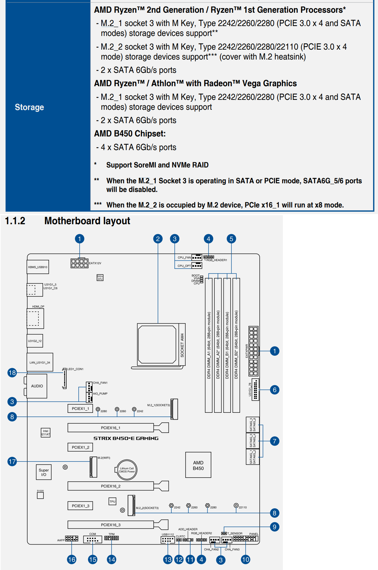

Haeven Skrevet 13. desember 2020 Forfatter Skrevet 13. desember 2020 Takker for hjelp! Men jeg klarer ikke finne ut om SATA 1-6 er deaktivert. Her er manualen https://dlcdnets.asus.com/pub/ASUS/mb/SocketAM4/ROG_STRIX_B450-E_GAMING/E14929_ROG_STRIX_B450-E_GAMING_UM_V2_WEB.pdf

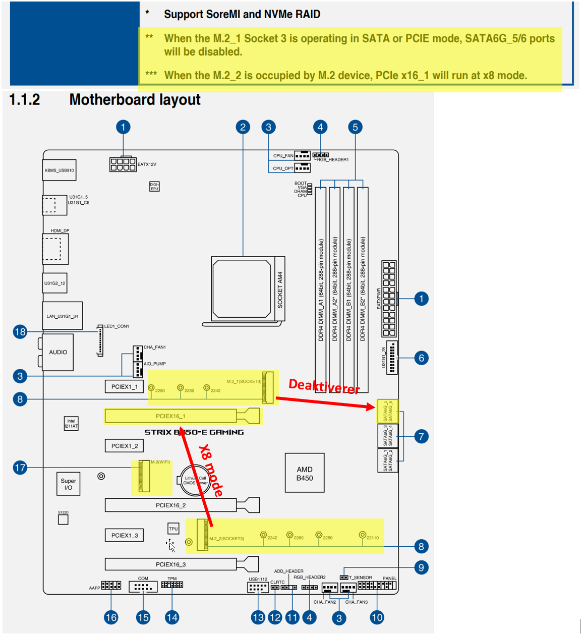

Thor. Skrevet 13. desember 2020 Skrevet 13. desember 2020 (endret) Du har 3 stk M.2-spor. 2 av disse for lagring og 1 for wifi. Utdraget under er fra side IX og 1-2 Endret 13. desember 2020 av Thor. 1
Haeven Skrevet 13. desember 2020 Forfatter Skrevet 13. desember 2020 Thor. skrev (1 time siden): Du har 3 stk M.2-spor. 2 av disse for lagring og 1 for wifi. Utdraget under er fra side IX og 1-2 Vis skjult innhold Takker! Da fant jeg den ene. Flyttet begge SATA kablene til midten (SATA 3/4). Men finner likevel ikke den siste?
Thor. Skrevet 13. desember 2020 Skrevet 13. desember 2020 Det står ingen ting i manualen om at portene 1-4 skal bli deaktivert. Er du sikker på at kabelen sitter skikkelig i begge endene? Prøv å ta ut og sette inn kabelen på disken(e) som ikke dukker opp.
