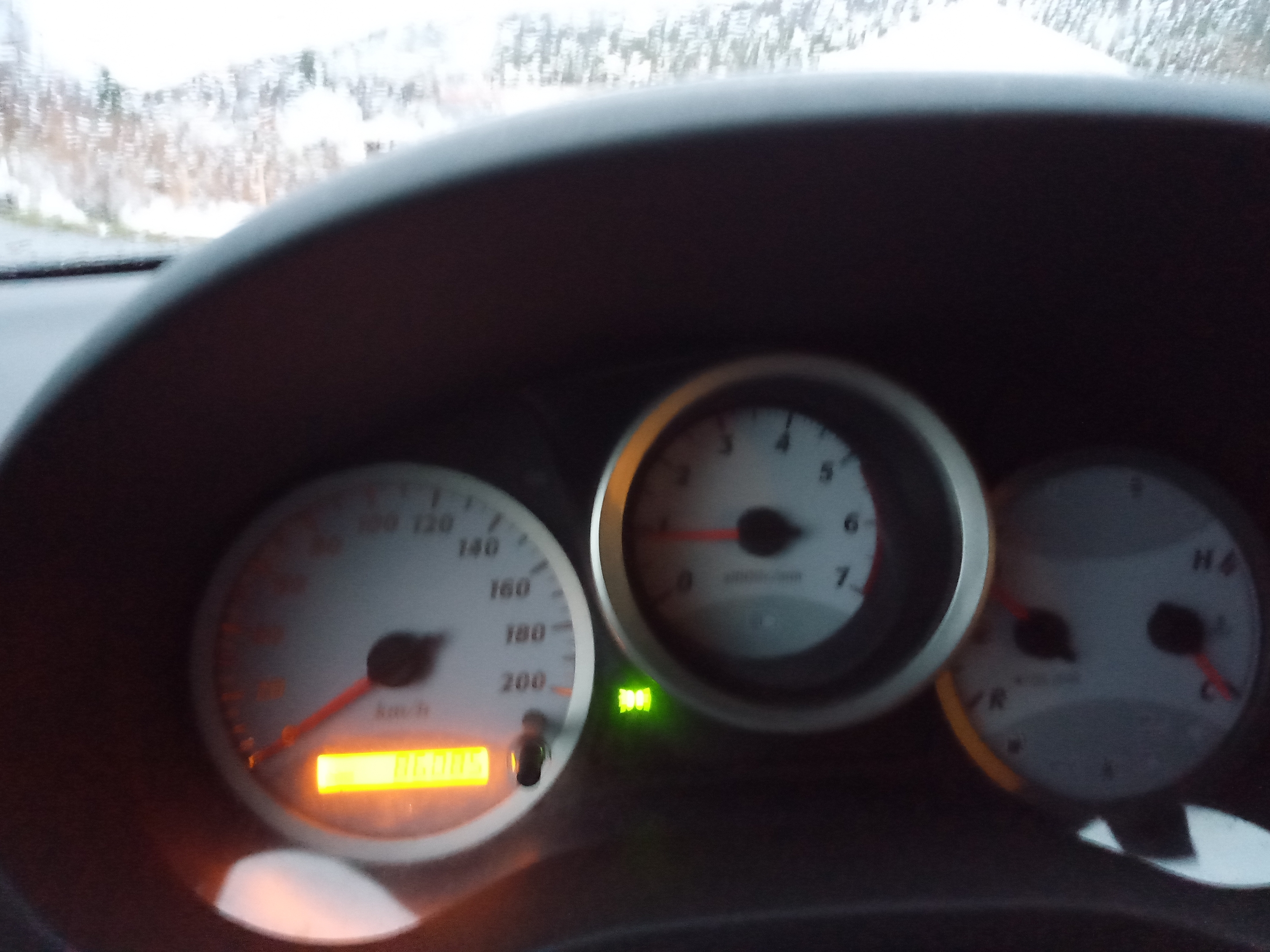

Jeg har en RAV 4 fra 2005. Bilen ble innkalt for å skifte Kollisjonspute. Da jeg fikk bilen tilbake oppdaget jeg at det var lys på speedometeret som jeg mener ikke var der fra før. Grønt lys. Er det noen har samme bilen og som ikke har det lyset på dasjbordet. Er takknemlig for svar. Legger ved et bilde av dasjbordet.

Det er mulig å skru dem på, men det kommer ikke noe annet lys når de skrus på. Har du RAV 4 2005 modell og har du fått innkalling for å skifte kollisjonspute.

Det grønne lyset viser vel bare at kjørelysene er på?
Prøv å ha på bare parklyset
Det lyser da også.
Lampen indikerer at lysene er på. Slukker når du setter lysbryteren på 0. Min har også det lyset når bryter står på parklys eller kjørelys.
Lyset under skal lyse hvis tåkelys står på.

På min bil lyser det hele tiden. Merkelig etter at de har skiftet kollisjonspute. Er det andre som har blitt innkalt for å skifte kollisjonspute?
Kollisjonsputen på førersiden. Men det skal jo normalt ikke ha noe innvirkning på dasjbordet og speedometeret. Men har ikke hørt at det har vært noe galt med kollisjonsputene på disse bilene.
Godt mulig de måtte ta en oppdatering på bilen når de byttet pute
