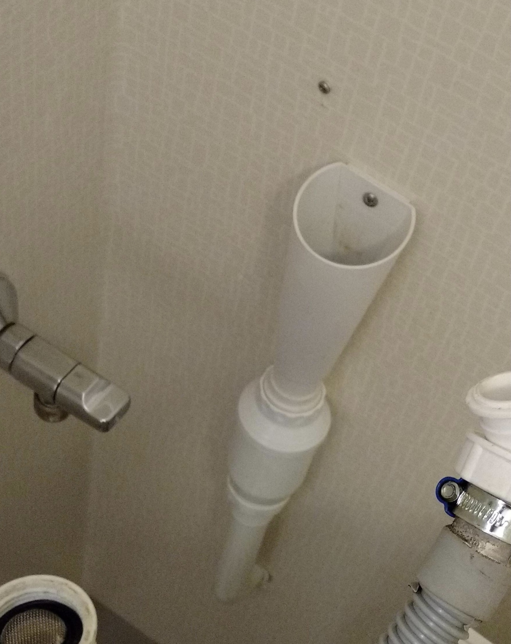

Fikk levert tørketrommel med montering igår. De som monterte satt avløpsslangen til trommelen i samme avløpsrør som vaskemaskina. Endte selvfølgelig med vann over deler av badegulvet når jeg kjørte trommelen fordi avløpsslangen fra vaskemaskina «tettet» avløpet slik at vannet fra trommelen bare kom opp igjen.
Har en slik sak (mest vanlige?):
Hva trenger jeg nå for å kunne dele avløpsrøret mellom begge maskiner?

Har hatt tørketrommel både ved siden av og over vaskemaskin, ikke noe problem å legge begge slangene i den type utløp du har. Pass på at slangene ikke stenger for hverandre, så går dette fint.

Hvis "trakten" er som på bildet er det bare å trekke vaskemaskinslangen litt opp så du får tørketrommelslangen like langt nedi. Men det er noen "trakter" som er så trange at det ikke fungerer.

Men er det ikke bare å klippe av den dingsen som er på tuppen av avløpsslangen til vaskemaskinen? Min har ingen slik "tupp" med hvitt bend på. Og kondensslange til tørketrommel er en ganske tynn blank sak som får plass ved siden av det meste
