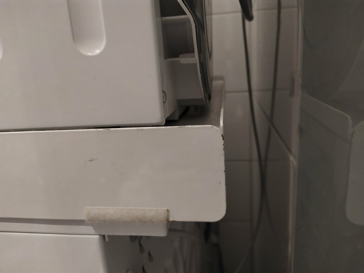

Svein M Skrevet 1. desember 2020 Skrevet 1. desember 2020 Her ser du en tørketrommel med 59 cm dybde stå på en 60 cm stableramme. Toppen av vaskemaskinen er her 54 cm. Så lenge beina går innenfor kanten, og kanten på tørketrommel ikke blir liggene på kanten av stableramma så vil det gå. 1
Mr D Skrevet 1. desember 2020 Skrevet 1. desember 2020 brukernavn331 skrev (17 timer siden): Etter intens leting etter dybde på ben fant vi ut at benene faktisk er 60cm så da bør dette gå Det spørs hvor stødig den står oppå i forhold til kanten på topplaten, og hvor glatt vaskemaskintopplaten er. En stableramme er en billig forsikring for at tørketrommelen står rolig, og funker selv om vaskemaskinen er grunnere.
