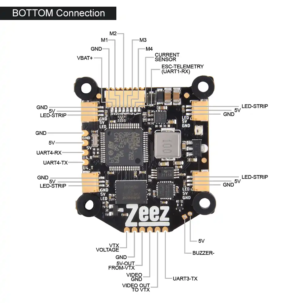

Zeez-F7-Betaflight-FC-With-OSD-RGB-128MB
Bare at sistnevnte type F7 Flight Controllers gjerne også kommer med litt mer anvendelige on-board periferienheter slik som (høyhastighets) gyro/akselerometer, switch-mode strømforsyninger, video overlay kretser osv.
Så jeg ser ikke helt gevinsten, her. Programvaren må i så fall være ufattelig mye bedre som BetaFlight og konkurrenter av denne. Som på sin side kommer med meget fiffige reguleringssløyfer og høyhastighets sensoravlesning.
