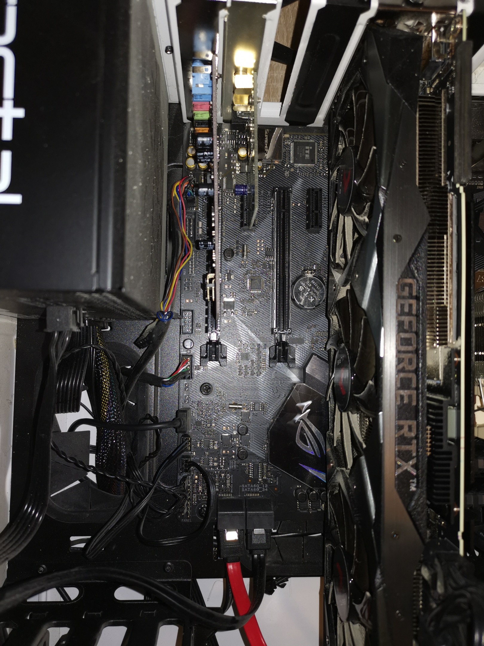

Ekempel:
Endret av MultiGamerClub
La til bilde for eksempel, må finne ut en kategori måte 🙃

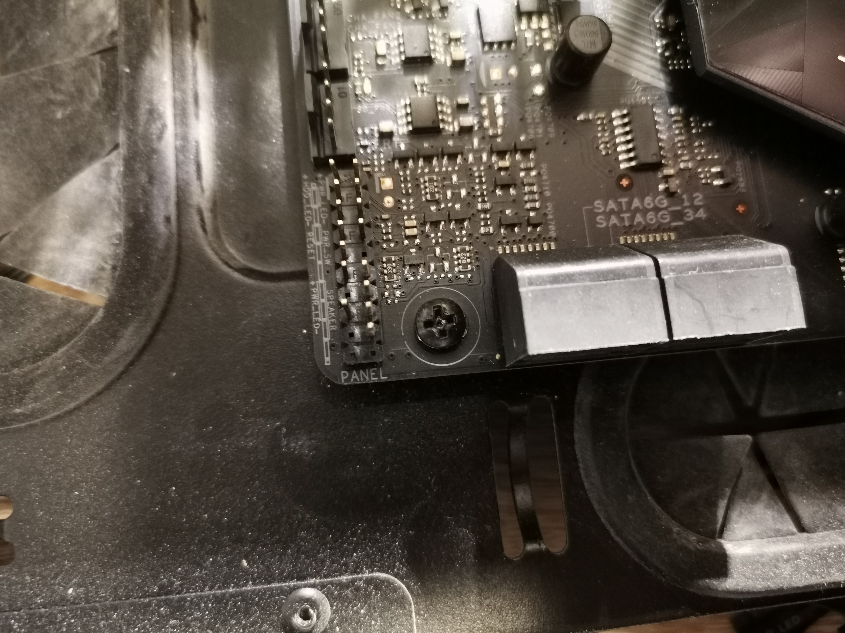

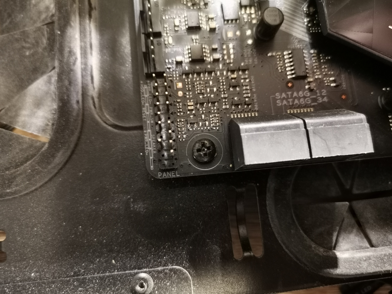

Er en brekt skrue på hovedkortet som gjør at det sitter enda, what to do 🤔
Er en hjørne skrue om det sier noe mer.
Fikk den ut tilslutt etter 10 min med feilsøking 😞
