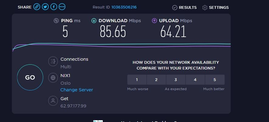

Hei, har en 2år gammel Huawei HG8245 modem/router fra GET, fiber fra Get/telia. Med kabel så får jeg 350-380/350-400 Ned/Opp. Sitter ved siden av ruteren, så får jeg 100/100 ca på 5ghz og 37/75 på 2,4ghz. Da sitter jeg ved siden av ruteren. Huset er ikke stort, å svært lite betong/mur ellers.
Den nye ruteren er en TP-link AX20, som har fått en kabel fra WAN porten (Tp link) og til en LAN port på Huwai modem/ruteren. WIFI har jeg bare slått av i Huawai routeren.
Er det noe jeg har gjort galt? Jeg kan svært lite om dette. Har dynamic IP og default MAC. Er jo egentlig ikke stort annet man får endret?

Hvilken type enhet(er) er det du tester med?
Hvilken tjeneste bruker du til å teste? Bemerk at Speedtest.net - og andre tjenester basert på Oaakla Speedtest - ikke alltid gir et spesielt godt resultat på raske aksesser. Da bør man prøve å manuelt velge en annen server.

Hvordan skal man velge en manuell server? Bruke fortsatt speedtest, men bare velger en server derfra?

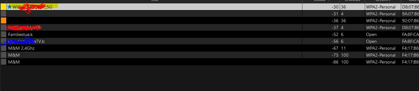

Edit: Lastet ned inSSider, for å velge kanaler og se da jeg har 5-6 trådløse nettverk rundt meg.

Når man går på speedtest.net kan man velge "Change server" til høyre under Go-knappen. Kan også velges etter at man har kjørt en test mot serveren som Speedtest velger automatisk.
Spesielt det siste halvåret har jeg lagt merke til at en del av Speedtest-serverne ikke klarer å gi full utnyttelse av mine 500 Mbps-aksesser. Tester jeg mot en annen server kan resultatet endre seg - eller jeg kan teste mot maskiner jeg har på nett andre steder som jeg vet er i stand til å "fylle linja mi", så linje leverer 500Mbps den på reelt bruk, men Speedtest viser nødvendigvis ikke rett resultat.

InSSder, bra signal og ingen kanaler rundt om. Skal bytte om til 80mhz og sette en annen kanal på 5ghz. Bandwith var satt til 1000mbit.
Endret av TomTucker
Å manuelt sette kanaler vil jeg normalt sett fraråde på nyere rutere. Husk også at forskjellige 5GHz-kanaler har forskjellige egenskaper med tanke på bredde som er mulig og sendestyrke. Det som fungerer bra der og da trenger ikke å fungere bra når det ellers er "trafikk" på andre trådløsnett.
Men så jo ellers ut til å være få andre 5GHz-nett her. M&M har svak signalstyrke og kjører på andre kanaler. Såpass vakt at jeg tenker dette er en nabo.

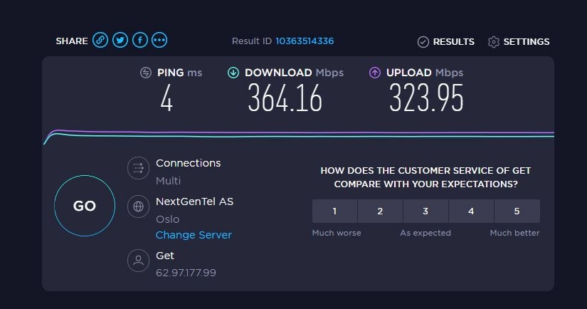

Bare oppdatering; Returnerer TP-linken, kjøpte en Asus AX58U (3000), bare kobla den til, samme måte som TP-link, har 360/360 på5ghz og 75mbit på 2,4ghz, samtidig som jeg laster ned greier.
TP-link AX20 er søppel mao.
