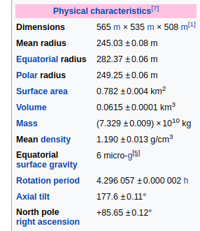

Simen1 Skrevet 21. oktober 2020 Skrevet 21. oktober 2020 (endret) Espen Hugaas Andersen skrev (1 time siden): Man kan jo gå inn på wikipedia Det var jo akkurat det jeg gjorde og jeg var steike sikker på at det var nettopp 6 det sto. Så jeg kikket noen dager tilbake i historikken og ser at jeg både så og husket rett. Noen endret det fra 6 til 60 i går kveld kl 22.06. Regner med 60 er korrekt for det hørtes veldig rart ut at Bennu skulle være helt på randen av å gå i oppløsning rundt ekvator som en slags fluid bed*. * En industriprosess der man holder faste partikler flytende / flyvende i en oppadgående strøm av gass. Endret 21. oktober 2020 av Simen1

Kahuna Skrevet 21. oktober 2020 Skrevet 21. oktober 2020 EremittPåTur skrev (17 timer siden): Tante Sofie ville sakt "Huff" Hvor er feilen?
EremittPåTur Skrevet 21. oktober 2020 Skrevet 21. oktober 2020 2 minutes ago, Kahuna said: Hvor er feilen? Her On 10/20/2020 at 11:42 AM, Kahuna said: Sentripetalakselerasjon blir da 0,12*0,12/(565/2)= 0,00005 m/s2 eller 5 mikro-g. Om tyngdekraften der er 6 mikro-g er det akkurat nok til at ting blir liggende. Ingenting alvorleg annet enn en faktor 10. Skal ikke holde det mot deg Wiki hadde også feil
