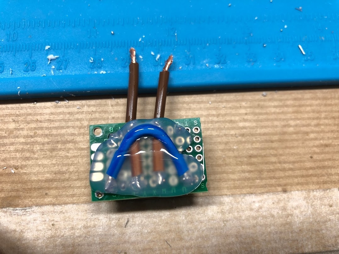

10 limtuber koster 99 kroner sist jeg kjøpte. Jeg bruker såpass mye av det så jeg kjøpte ti pakker. Kan brukes til alt fra isolering av kontakter, lime fast komponenter etc.

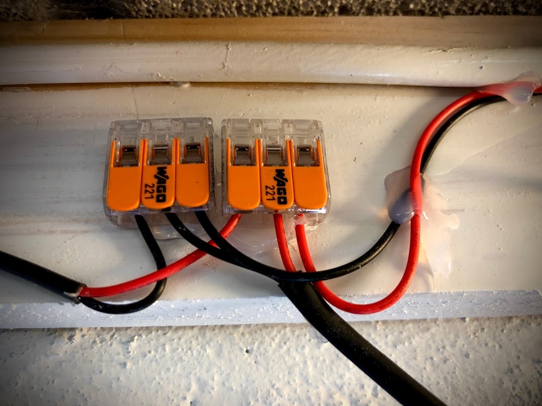

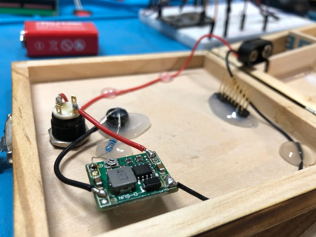

Her er noen bilder der jeg bruker det:
Prøvde og fjerne de Wago koblingene her om dagen. Dro med meg hele treverket. Bruker man derimot et flatt skrugjern så kan man fjerne det hvis man jobber litt.
Epoxylim blir for sterkt til slikt bruk mener jeg og er mer permanent.
Ser veldig bra ut!
