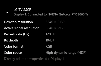

Jeg har en belkin kabel selv med 3060Ti og LG C9 med siste firmware. Ser ut til å fungerer bra det med 4K og 120Hz :)
Belkin Ultra High Speed HDMI Cable - 2m - HDMI - Komplett.no
