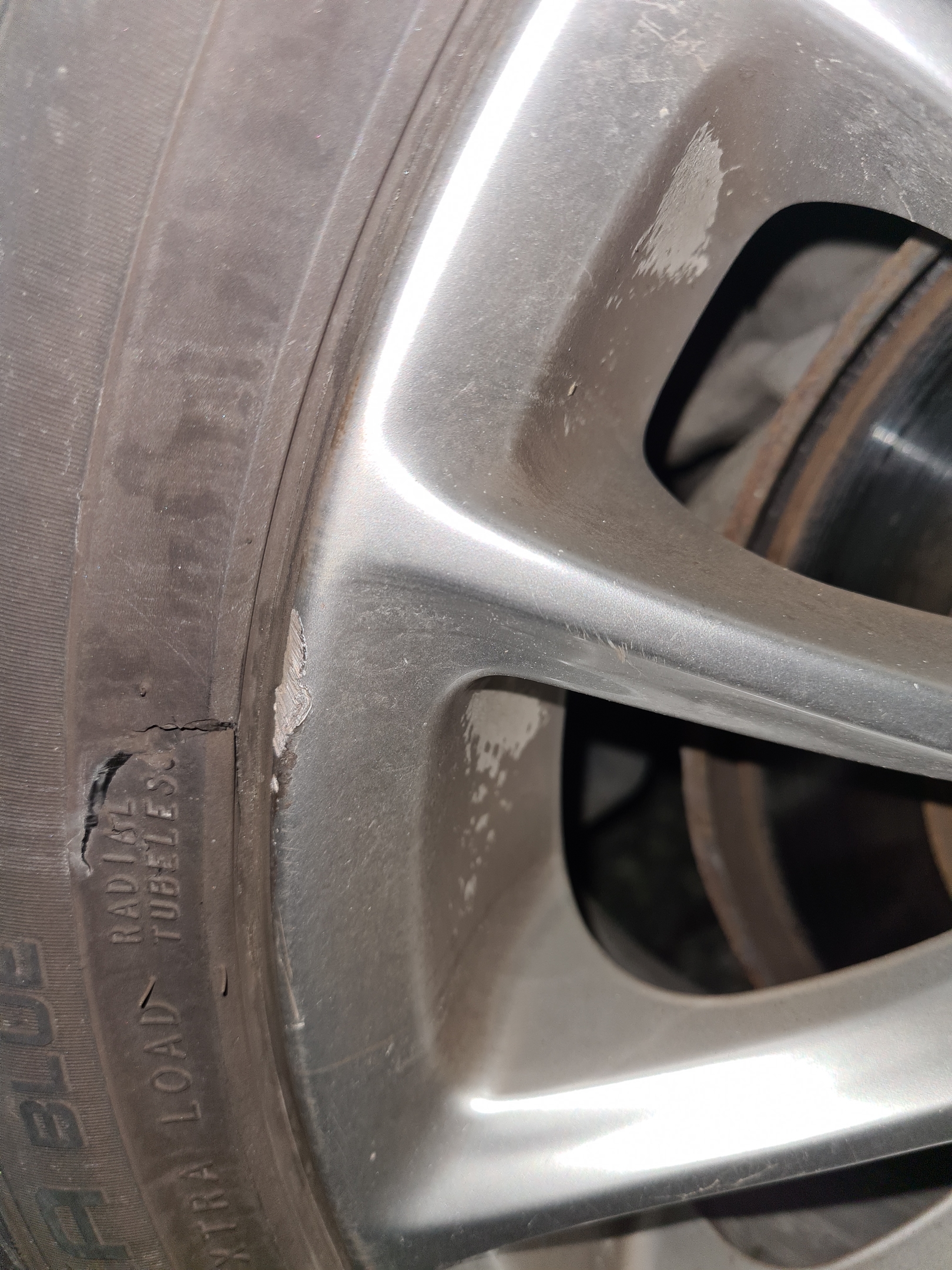

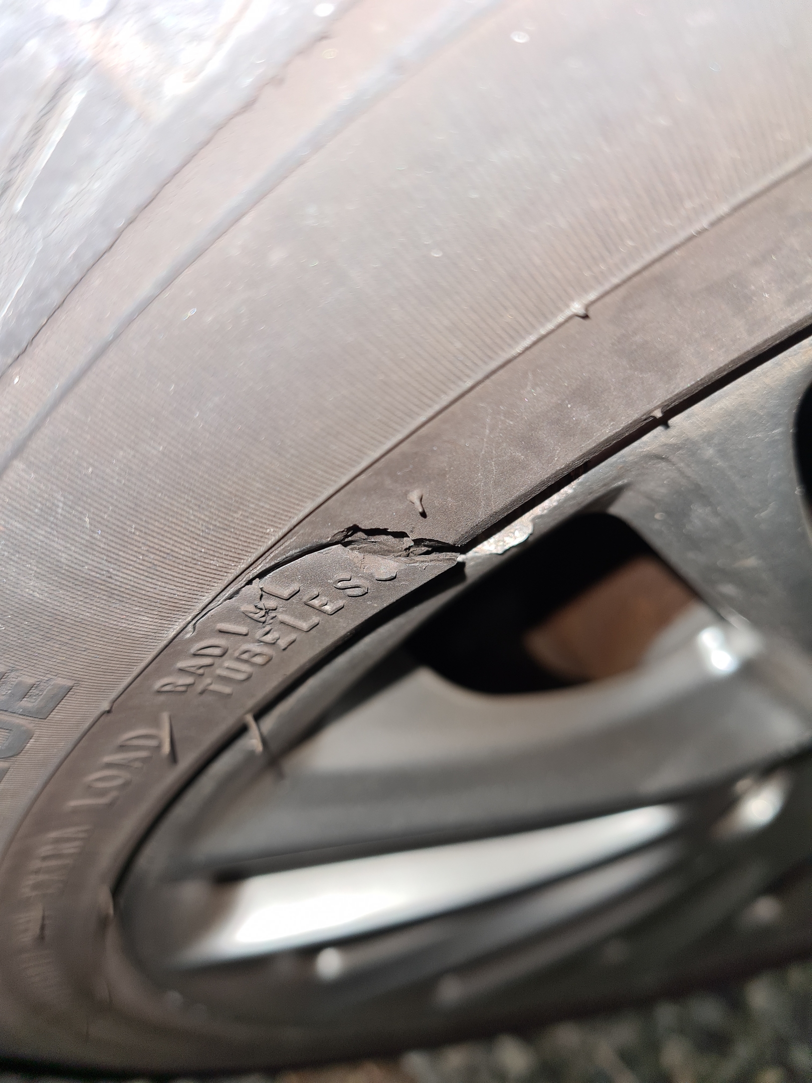

Dekk, eu-kontroll
karpet
Jeg vet ikke hva de gjør på EU, men jeg vil ikke anbefale deg å kjøre med dette dekket mer enn nødvendig. Skade på sideveggene til dekket utgir en vesentlig fare for at det kan eksplodere under fart noe som kan utsette deg for livsfare.
Umulig å si om det blir lagt merke til eller godkjent. Siden dekksiden har beholdt fasongen så er nok ikke skaden dyp nok til å utgjøre stor risiko. lim på plass klaffen hvis du vil gjøre det minst mulig synlig.
  • 2 uker senere...
Det går ikke an å bedømme dekket ut fra disse bildene. Ta tak i fliken på dekket og dra den ut, om du kan se trådarmeringen i dekket skal det dømmes ut, om ikke kan det godkjennes.
