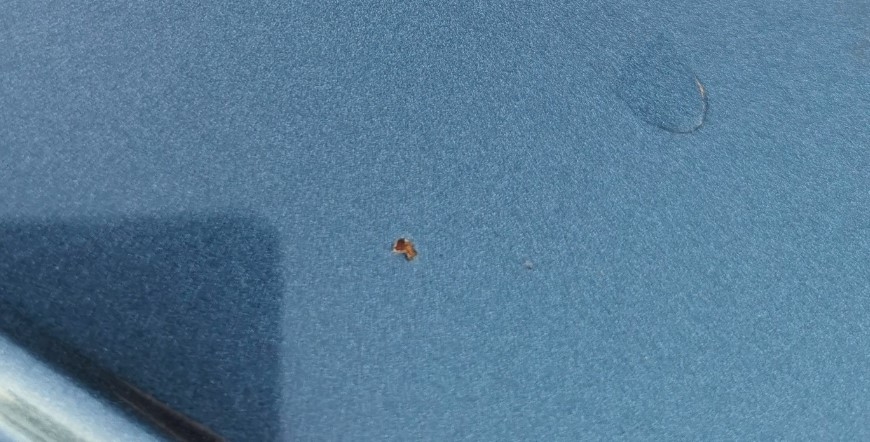

Det er vel ikke vedlikeholdet eller kvaliteten på selve bilen som er problemet her, heller det at den har blitt røft behandlet. Samtlige steder med rust bærer preg av skader. Hvis man slår eller skraper av lakken så er det naturlig at det dannes rust der.

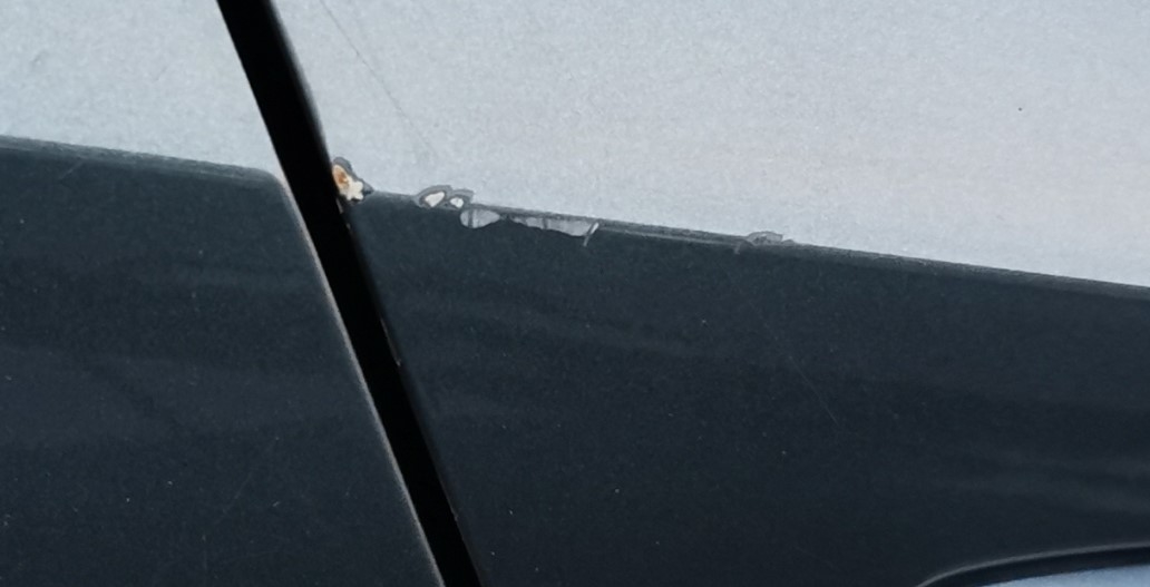

Bilde 1 og 3 har tydelige skrapemerker som går helt gjennom lakken til venstre og delvis gjennom på de andre stedene.

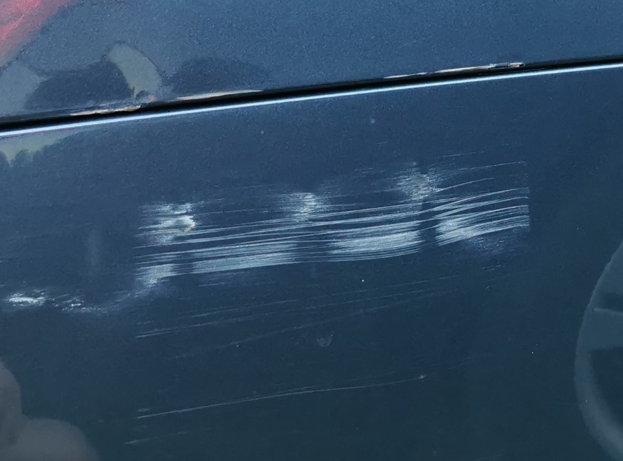

Bilde 2 er jeg usikker på, ser ut som en liten punktskade som har utviklet seg med rust over tid.

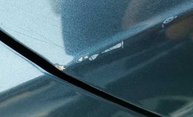

Bilde 4 er typisk bulk og riping man får om man f.eks. kjører for nærme en betongsøyle i parkeringshus.

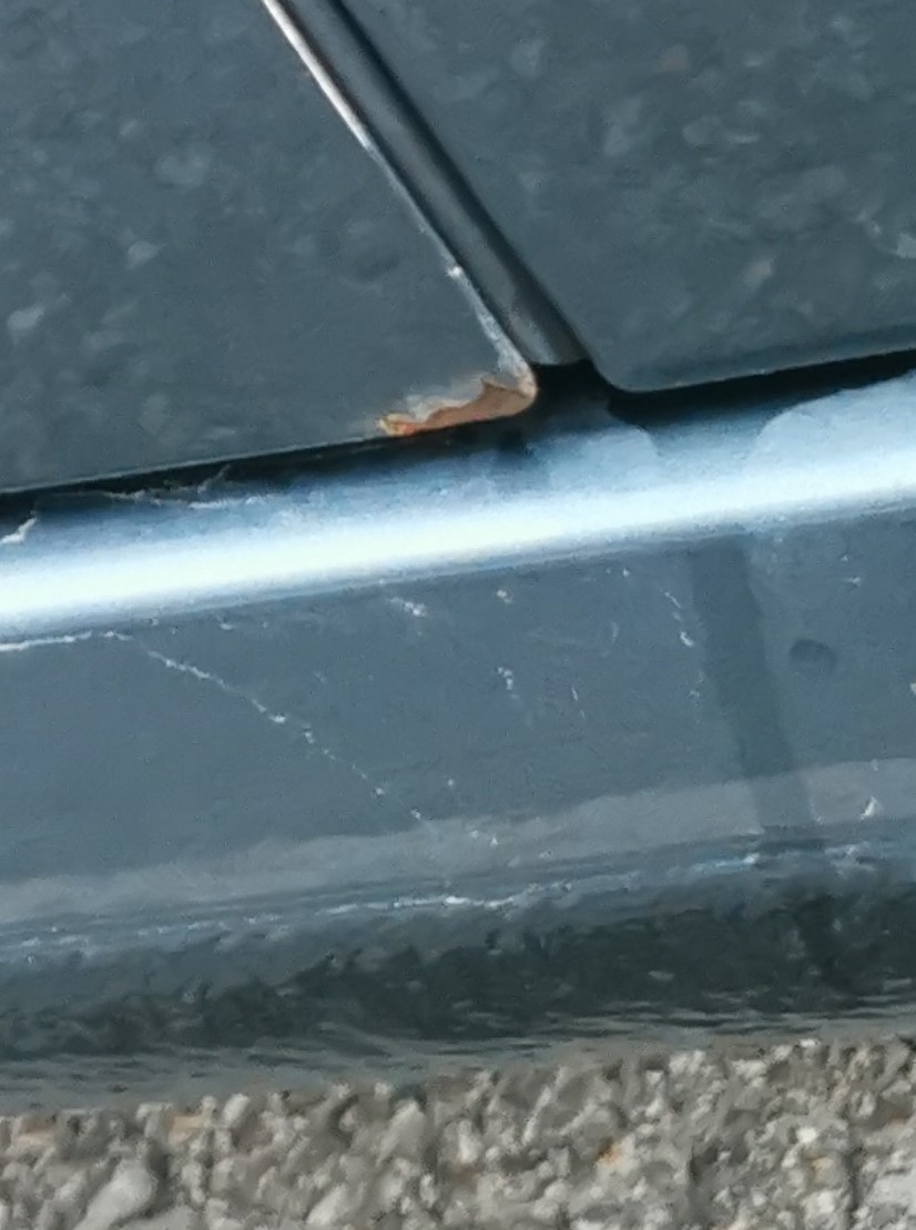

Bilde 5 er omgitt av riper og muligens svake bulker som tyder på at man har vært borti noe som har skrapt borti og dunket i hjørnet der lakken er borte og erstattet av rust.
