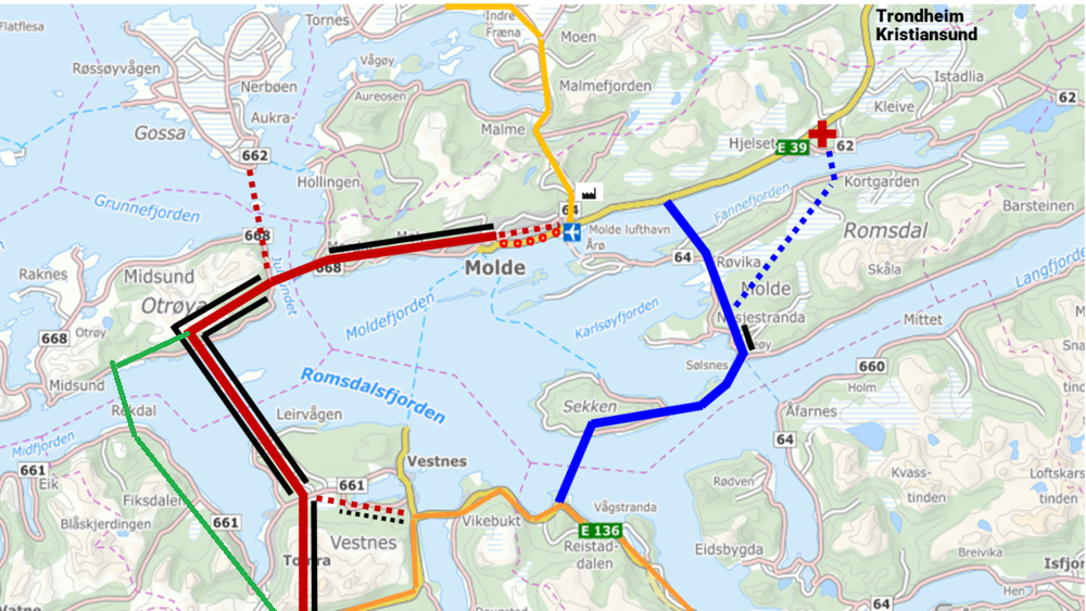

Hvorfor er ikke mitt grønne alternativ med? (2,7 km med nedsenket rørtunell, 30m under overflata). Sysselsett verftsnæringa med et slikt "skrog". 1179138589_KartFremstedal-Lonset_2020.1000x564grnn.png.617cb6df934100159b8aa7640545204a.png
Edit: Hvis romsdalsaksen bygges først, så kan kanskje en rørtunell lengre ut i Midtfjorden supplere den om 30-40 år, så Midsund-folket får raskere vei til Ålesund og det etableres en ny ytre kystvei utenfor E39.

Simen1 skrev (1 time siden):
Rørtunel er noe av det mest idiotiske jeg vet om. Det er ingeniøronani på sitt verste. Vi har slide bruer og solide tunneler vi vet «alt» om og kan byge og drite trygt i flerfoldige tiår. Hva skal vi da bygge rørtunnel med enda flere usikkerhetsmoment for?
JØI skrev (19 minutter siden):
- Færre geologiske usikkerhetsmomenter (sprekker, radon, flytting og dumping av masser, rassikring/rasfare i tunellen)
- Fjorddybde ingen utfordring
- Stigningsprosent ingen utfordring
- Moduler gir kort byggetid
- Kortere tunell
- Kortere vei oppe i dagen
- Skipsskrog er kjent teknologi, vi har massevis av kompentanse på dette her til lands
- Bølger er et mindre problem på 30m dyp enn på overflaten
- Skipskollisjoner er ikke et problem, i motsetning til flytebruer/bru

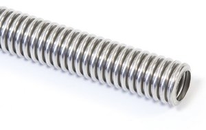

aanundo skrev (44 minutter siden):
Hvordan skal vi gardere oss mot materialutvidelse i en rørbro, uten at det blir lekkasje?
Med noen få trekkspill-muffer utvendig og utvidelses-ledd i veibanen.
corrugated-stainless-steel-hose-d12mmcr.jpg.08369b01ab43bc2631c4873cdf927caf.jpg800px-BridgeExpansionJointcr.jpg.821c1768b3c2da487c2004ef9f82c77c.jpg
En trekkspill lignende konstruksjon vil ikke ha samme styrken, så da møter vi på andre alvorlige problemer.
Det er vanskelig å lage styrke nok når lengdene blir store, og i rørbroer kommer lekkasjer som et ekstra problem.
Den sikreste måten å krysse fjordene på er etter min mening flytebroer med fleksible ledd. Denne teknologien bruker prinsippet i hengebroer og kryssingen av fjordene med høyspentkabler. Flytebroen lager en liten bue alt etter om strøm og vind går ut eller inn fjorden. Strekket blir i selve broen, og det skal mye til før en bro slitner.
Selv om broen slites vil den likevel flyte, så sannsynligheten for at liv går tapt er små.
En rørtunell må også ha god fleksibilitet og bue. Struturell styrke kan fint ivaretas med muffe, både for bevegelser og ytre trykk på 30m dyp. Ikke se for deg folie-varianten med stålfjær som man bruker over kjøkkenventilatorer. Se heller for deg sånne fleksible syrefaste varianter man finner i næringsmiddelindustrien, skalert opp til dugelige størrelser for en tunell.
