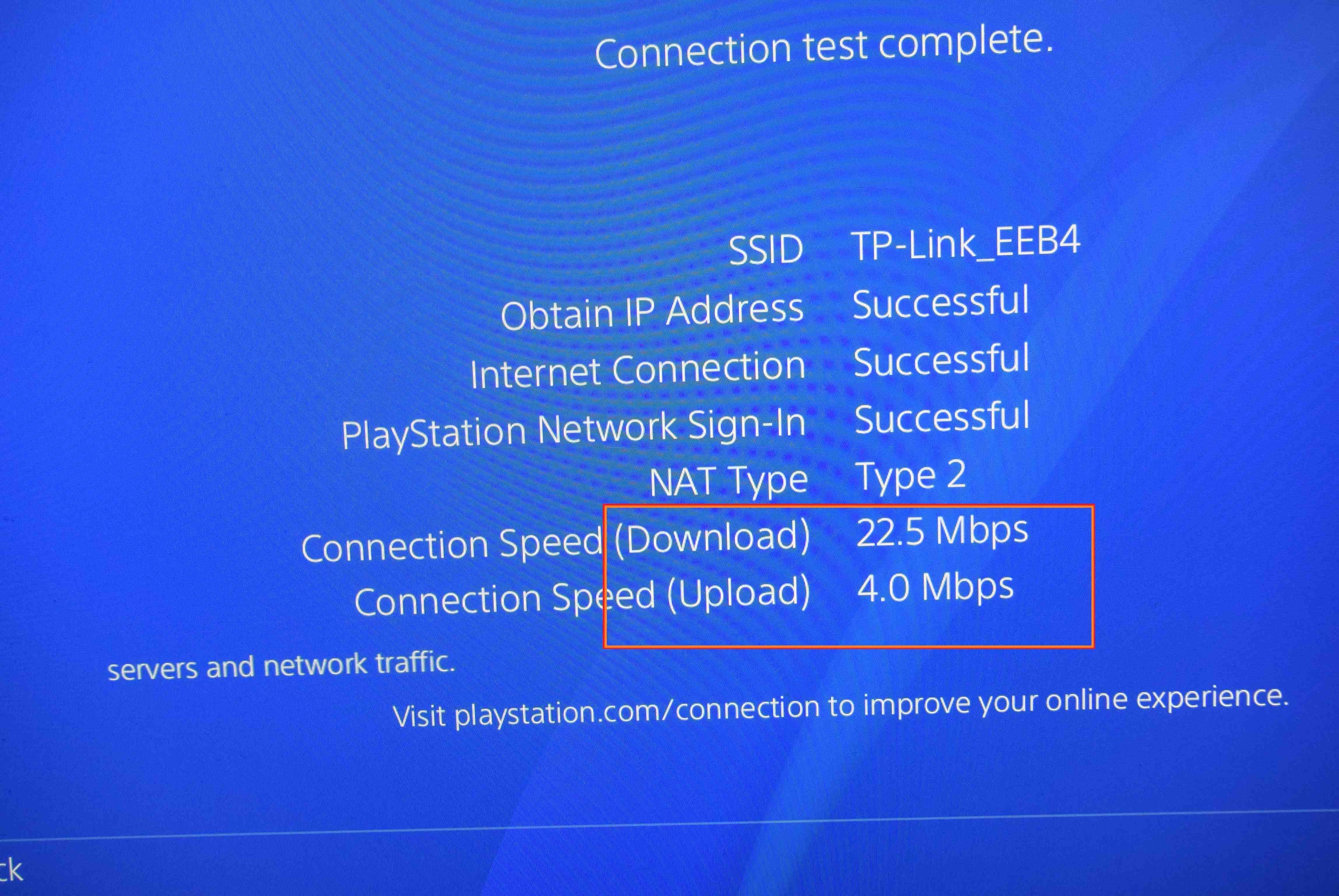

Har lyst å dele hva som er dårlig WiFi. Dette spretter opp og ned fra en 40 nedlast og 60 opplast til disse ca. 4 Mbps opplast. Samt noen ganger så faller WiFi helt bort. WiFi er notorisk ustabilt. Og dette er jo ikke kun en ting med kun denne router-modellen, men noe som kan skje hvem som helst. Uansett så regner jeg med at Playstation 4 ikke har det eksotiske AC-hastigheten, men at de har nøyd seg med N-hastigheten. Så da er radio, chip'er og/eller programvare i TP-Link routeren bare verre enn den gamle RT-N66U fra Asus. I håp om å få bedre WiFi så må jeg hele tiden rekoble Playstation 4 mot router. Samt at jeg av og til velger å slå av og på strømmen på den. Spesiellt om den har stått en hel natt uten aktivitet på WiFi. Er ikke like godt testet fra andre WiFi-enheter. Men jeg hadde et svare strev med å koble opp Netatmo- og Airthings-sensorer også. Ville liksom ikke finne fram. Jeg tror at router er søppel, eller at jeg sitter med et mandagsprodukt av dette søppelproduktet. En av to.
Husk at jeg har 80/80 abonnement, og får det dersom jeg kobler en laptop direkte til Altibox uten noen router i mellom.
Å koble LAN til PS4 kan jeg også glemme med denne router. Da den selv på DMZ (demilitarisert sone) ikke vil gi internett. Men på den gamle Asus-routeren så fungerte alt fint på LAN med Playstation 4. Forstå det den som kan. Dessuten så faller PS4 ut av DHCP-server på router i tide og utide selv på LAN. På tross av adressereservering så får jeg den ikke til å nå ut selv med DMZ som en burde forvente at bypassed alt av porter.
:p Jeg har til og med fabrikktilbakestillet router et par ganger uten at det har hjulpet.

Sånn uten å skulle kuppe tråden videre heretter.
Mer ment at det er viktig å gjøre sin research når en velger router-modell.
Edit:
WiFi-router står ca. 4,5 meter unna PS4.
Endret av G
